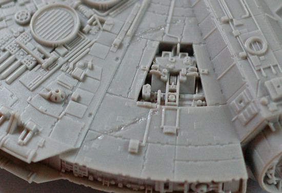

Dopo l’abitacolo sono passato a montare tutti i particolari superficiali dello scafo, i fianchi, i carrelli, i quad laser cannon e relative basi, e disco radar. I trasparenti sono stati mascherati (nota: i modelli dei film erano privi di finestrini trasparenti per esigenze di ripresa). Ho fatto diverse prove di montaggio a secco per verificare tutti gli incastri:
002_DSC_0010
002_DSC_0014
002_DSC_0015
002_DSC_0022

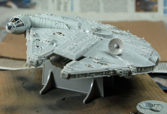

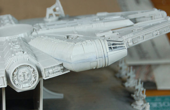

L’unico problema era sulla linea di giunzione delle due metà del tunnel abitacolo, che anche con la massima pressione rimanevano abbastanza separate:
002_DSC_0024
Ho stuccato la linea fino allo scafo, perchè in un primo momento mi sembrava dalle foto del film che la parte fosse completamente liscia: invece c’è comunque una linea di demarcazione tra i pannelli, più sottile ma comunque evidente. Quindi dopo aver stuccato e carteggiato, ho anche reinciso le linee e primerizzato di nuovo con il AS-16 Tamiya.

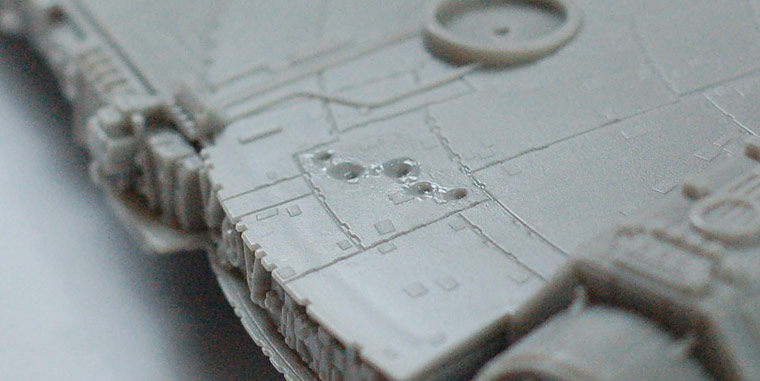

Per cercare di rappresentare il modello dei film era necessario riprodurre almeno i segni delle battaglie sullo scafo, come i fori provocati dai laser o dagli impatti dei meteoriti: con un Dremel e una punta fresa medio-fine ho creato i solchi e i buchi sul lato superiore, un paio sul lato inferiore e il buco più evidente sul “gomito” del tunnel abitacolo:
004_mf_danno_supSX01
004_mf_danno_inf01
004_mf_danno_inf02
004_mf_danno_supDX01
004_mf_danno_supDX02
004_mf_danno_supDX03
004_mf_danno_supDX04

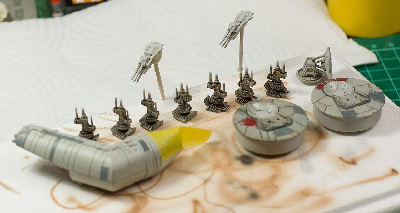

A questo punto, prima di procedere definitivamente con la verniciatura e colorazione, ho deciso di testare la resa dei vari passaggi e di alcuni prodotti per me nuovi, sulle basi dei cannoni laser, nel dettaglio queste fasi:
1. Preshading: linee e recessi XF-84 dark iron, pannelli XF-63 german grey;
2. Shading: “falcon grey”… cioè ho preso mezza boccetta di XF-2 e l’ho riempita con XF-20 e una piccola parte di thinner XF-20A, è venuto un “mix N.3 schiarito” (vedi foto sulla replica del colore AS-16);
(scartato l’utilizzo delle decals incluse per le pannellature: i colori non mi piacevano e mi sembravano poco fedeli)
3. pannellature grigio: mascheratura con nastro tamiya e XF-82 OceanGrey 2 (RAF);
4. pannellarure rosso: mascheratura con nastro tamiya e XF-9 + XF-7 + XF-2 (in un rapporto, andando molto a naso, 3:1:0,5 + thinner);
5. pulitura, altra velatura di falcon grey, correzioni e “chipping”, sempre con il falcon grey (chipping con pennellino e spugnetta, il minimo indispensabile);
6. mano di trasparente Xtracrylix Hannants Flat Varnish (XA1F) per bloccare tutto quanto.

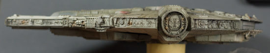

Le superfici superiori le ho completate con le colature (poche ma definite, ridotte al minimo) utilizzando soprattutto gli AK012 Streaking Grime e AK075 Nato Camo Wash + AK047 White Spirit. Alcuni punti di colore con AK046 Light Rust Wash, e per qualche colatura più leggera il solito utilissimo AK303 Grey Wash for ships (ottimo sui lati come lavaggio generale). Le scie di “fuliggine” sul retro le ho realizzate con un diluitissimo XF1 Tamiya ad aerografo e con pigmenti Mig (principalmente P039 Industrial City Dirt e P023 Black Smoke) e il Tamiya Weathering Set “B” con Soot (fuliggine) e Rust. Ho dato alcuni piccoli tocchi di Chrome Silver X-11 Tamiya con la punta di uno stecchino per mostrare il metallo nei punti danneggiati, così appaiono dei bei riflessi che danno profondità agli squarci e ai danneggiamenti. Su qualche spigolo ho passato della grafite.
Sui lati ho “impolverato” con gli stessi pigmenti + il P024 Light Rust: penso che aggiungerò anche qualche colatura più localizzata con AK012 e AK075, e ruggine AK046 in qualche punto. Magari darò anche uno o due tocchi su lati (e carrelli) con qualche smalto glossy AK dedicato alla resa di olio, carburante e colature di liquidi vari dagli impianti della nave (cose minime). Anche qui ho passato un pò di grafite, per accentuare gli spigoli, le curve dei due airlock laterali e i piccoli particolari delle fiancate.

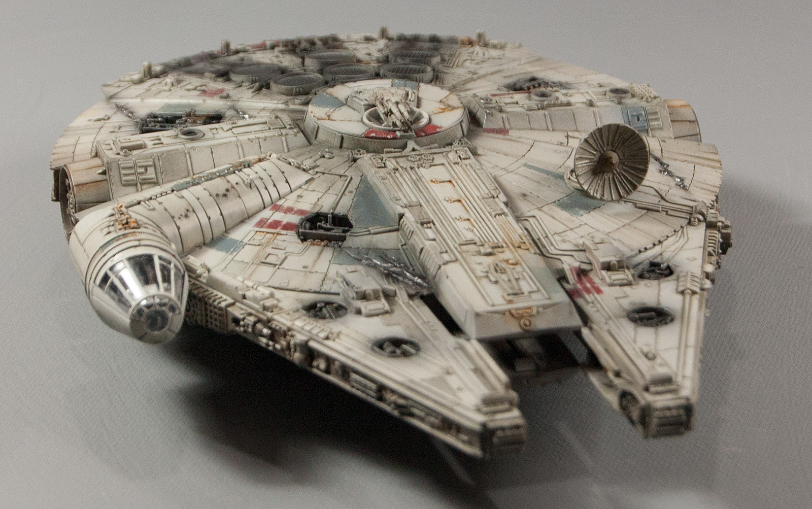

Alla fine messo tutto insieme il risultato è questo:
015_DSC_0059mr
015_DSC_0066mr
015_DSC_0065mr
015_DSC_0064mr
015_DSC_0063mr
015_DSC_0062mr
015_DSC_0061mr
E’ stato un modello appassionante, più difficile da realizzare di quanto mi immaginassi all’inizio: pensavo si trattasse di buttare colature di sporco e ruggine qua e là, e invece riprodurre la posizione, forma, colori e varietà per avvicinarsi al modello originale è stata una bella sfida. Ora mi aspettano altri kit di Star Wars!
