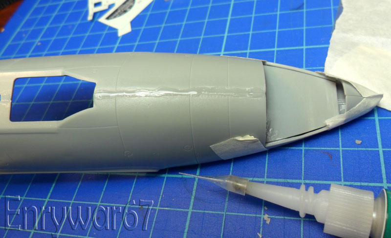

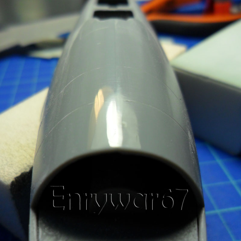

Tra i molteplici prodotti che usiamo per incollare i nostri modelli ha un ruolo importante la colla ciano acrilica, venduta commercialmente da moltissimi brand.Personalmente la uso spessissimo sia per incollare, ma soprattutto per stuccare…..sì sì, avete letto bene: stuccare!!
F-102A Wip24

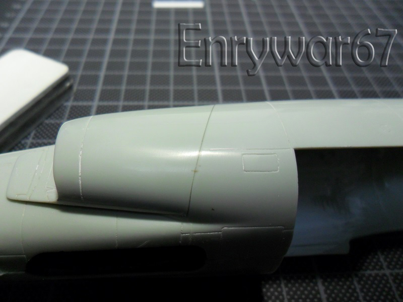

Il pregio maggiore di questa tipologia di collante infatti,oltre all’incollaggio tenace e rapido, è di riuscire a riempire perfettamente qualsiasi tipo di fessura, e non solo; quando lucidata, mediante l’uso di limette da unghie con diversi tipi di grane (via via sempre più fini) assume una finitura a specchio cintegrandosi perfettamente con la plastica e rendendo quasi inutile l’uso del primer.
Me262 Wip(12)

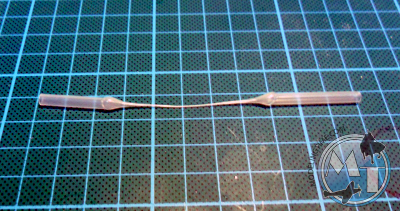

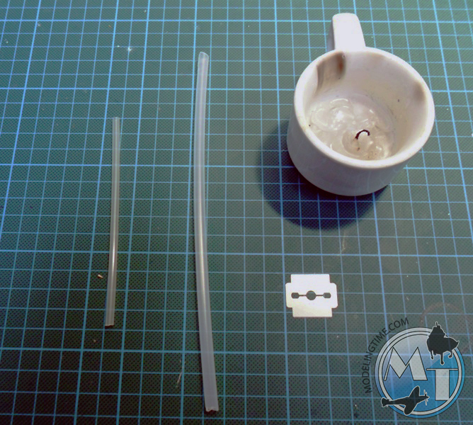

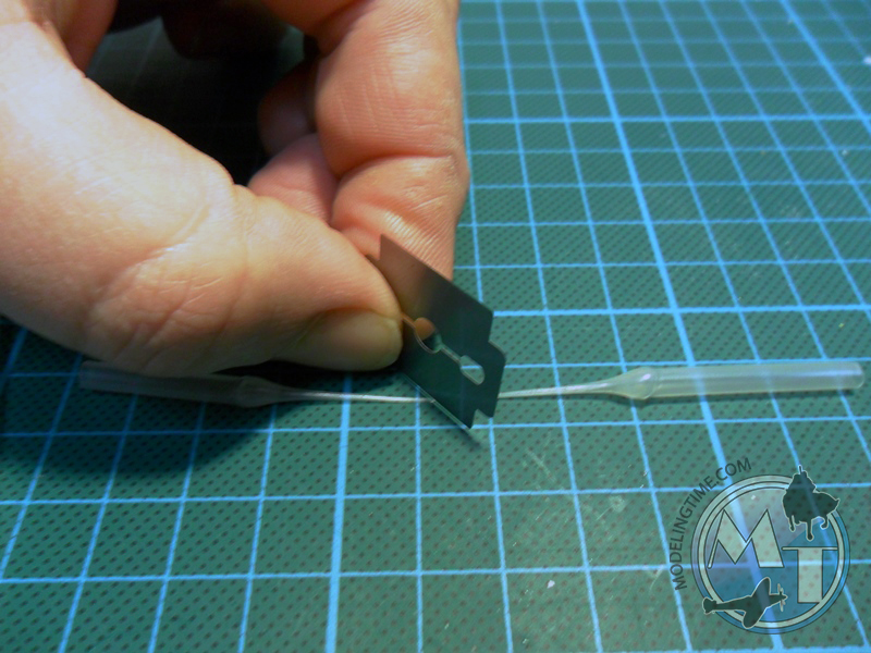

Soprattutto la ciano acrilica  reagisce benissimo alla reincisione mediante aghi o scriber al contrario degli stucchi classici che si sfaldano o si spezzano sotto la pressione dell’incisore. Detto questo, vediamo come realizzare a costo zero dei pratici dosatori per incollaggi di precisione. Praticamente si usano i tubetti trasparenti contenuti negli “spruzzini” dei prodotti di pulizia domestici i quali, scaldati su una fiamma (io uso una candela), si riescono a filare esattamente come si fa’ con lo sprue quando realizziamo delle antenne o dei tiranti .

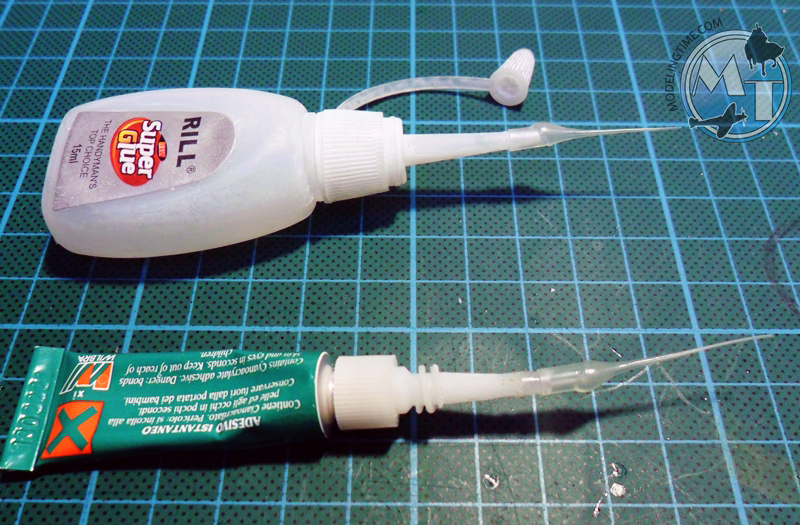

dosatore 29

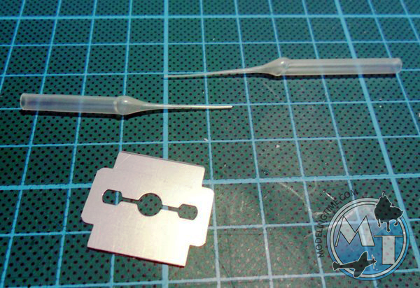

Questi dosatori, a seconda del punto di taglio che si eseguirà con un taglierino, rilasceranno più o meno colla permettendo di dosare la quantità  più idonea in base del tipo di incollaggio-stuccatura che si sta realizzando. Più facile a farsi che a dirsi… dopo qualche prova riuscirete a creare dei beccucci perfetti e utilissimi!

Pensate, ad esempio, quando dovete incollare la giunzione ala-fusoliera……mettendo la punta del beccuccio nella fessura potrete far scorrere per capillarità e con precisione la colla evitando di “inondare” la zona limitrofa salvaguardando dettagli e pannellature.
Me262Wip(6)
Detti dosatori funzionano con tutti i tipi di ciano lenta,media e rapida ma il loro miglior risultato lo danno con la ciano rapida (ovvero quella più liquida) che ovviamente è la più difficile da gestire. Il tutto a costo ZERO! da adesso in poi non gettate più nel cestino le confezioni di sgrassatori o detergenti… il tubicino al loro interno vi tornerà molto utile. Buon incollaggio a tutti!!!
