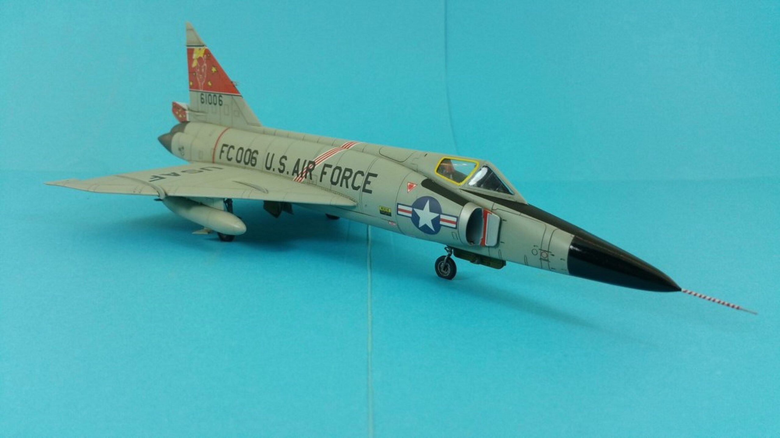

Per realizzare questo splendido velivolo mi sono affidato alla Meng che, in scala 1/72, ha finalmente offerto una validissima alternativa all’oramai obsoleto Hasegawa. Il dettaglio di superficie a una prima occhiata è molto buono con pannellature incise e stampate senza errori o ritiri. Con le decal fornite si possono rappresentare tre livree, due in ADC Gray e uno in mimetica SEA utilizzato in Vietnam. Proprio un esemplare in ADC Gray è il protagonista di quest’articolo e più precisamente è il velivolo del capitano del 431st FIS della Zaragoza AB in Spagna nel 1959.

Una volta assemblato il tutto, ho steso il trasparente finale composto di un mix tra lucido ed opaco. L’ultima operazione è stata, in effetti, anche la più delicata: dopo aver eliminato le mascherature dei canopy, ho posizionato delle decal pre-verniciate in giallo per simulare le guarnizioni delle parti vetrate (stessa tecnica già utilizzato sul mio Voodoo). E’ stato un passaggio ad alta tensione ma, alla fine, ha dato una marcia in più al modello.
Conclusioni:
Messo in vetrina insieme ai suoi compagni, anche il terzo componente della Century Series è terminato. Messi gli uni accanto agli altri l’effetto è notevole e l’occhio riesce ad apprezzare la notevole diversità aerodinamica di questi splendidi aerei. Questo modello mi ha dato molta soddisfazione e mi ha permesso di utilizzare tecniche già sperimentate in passato ma riadattate ed evolute. Approfitto per ringraziare i componenti del forum di MT per il supporto che mi hanno dato.
