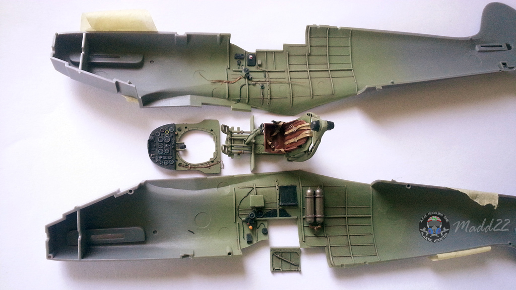

Cockpit:

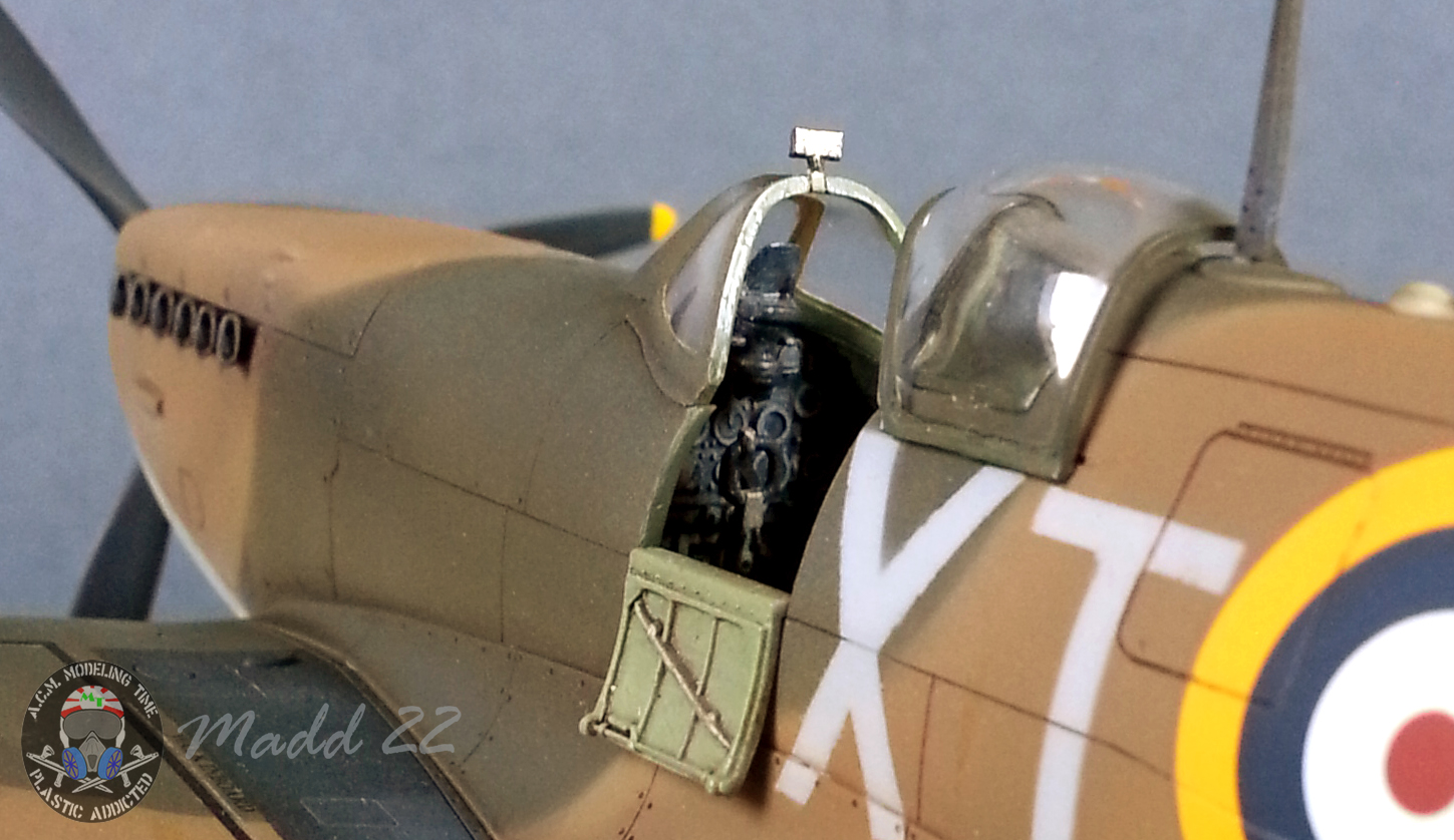

Una zona semplicissima da assemblare, ma di grande effetto. E’ davvero un piacere mettere assieme le pochi parti che lo compongono, ovvero l’ordinata frontale sul quale è montato il pannello strumenti, quella posteriore che ingloba il pannello blindato a protezione del pilota e la struttura che sorregge il sedile. Lateralmente ci sono pochi elementi tra cui spiccano le bombole di ossigeno, le manette e la cloche.
foto 2
Ho aggiunto anche qualche cablaggio riprodotto con il sempre versatile filo di rame. Nonostante il cruscotto abbia la strumentazione già stampata, con un mirato dry brush fa ugualmente una bella figura. Il cockpit è stato verniciato con prodotti acrilici e successivamente trattato con i vari passaggi di rito: ovvero lumeggiatura dei dettagli, trasparente lucido, lavaggi ad olio ed infine opaco.
Il verde caratteristico degli interni è stato riprodotto miscelando opportunatamente il verde Gunze H312 (F.S. 342279) e Tamiya XF-83 (Medium Sea Grey) in rapporto di 10:1.
Per il sedile ho usato il Linoleum Deck Brown XF-79 Tamiya, mentre per le cinture Il Tan H-310 Gunze. Qualche tocco di alluminio, rosso e nero hanno dato un tocco di colore ai dettagli.

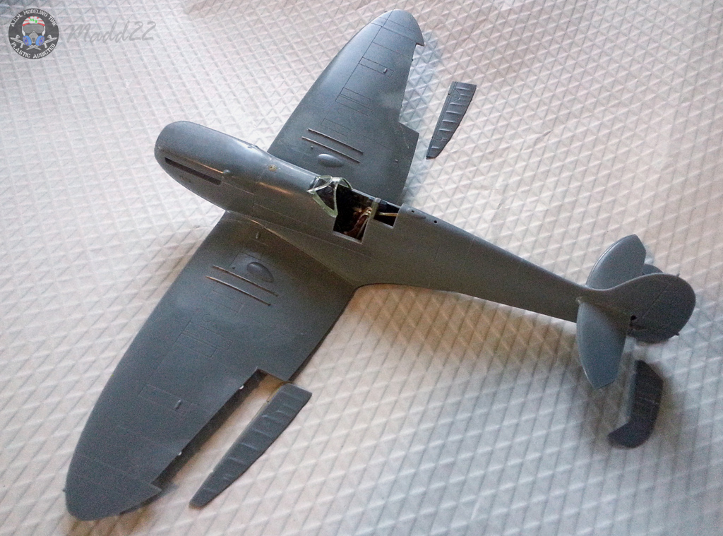

Qualsiasi modellista sa che la Tamiya è sinonimo di precisione. Quindi, per ciò che riguarda il montaggio del modello c’è fortunatamente poco da scrivere!
Bisogna solo fare un minimo di attenzione alla linea di giunzione delle due valve che compongono la fusoliera e all’unione tra quest’ultima e l’ala.  Personalmente ho usato la Tamiya Extra Thin Cement, conosciuta da molti come “tappo verde”, per unire i pezzi; se utilizzata con precisione, l’incollaggio risulterà talmente pulito da non necessitare di alcuna re-incisione delle pannellature.
foto 3

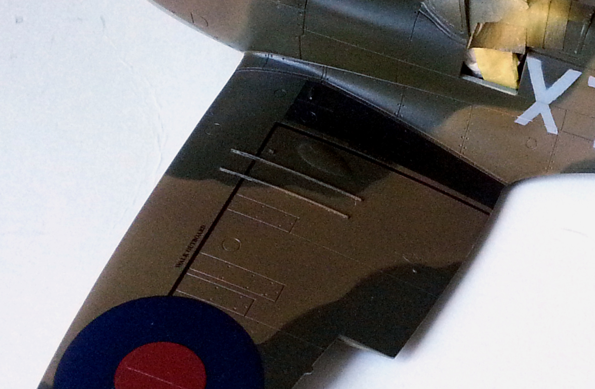

Ho aggiunto dei correntini di rinforzo su entrambi le semi ali utilizzando del filo di acciaio abbastanza rigido. Questi rinforzi non si trovano su tutti gli Spitfire e la documentazione fotografica mi è stata molto utile in questo caso.
foto correntini rinforzo
Anche il parabrezza va al suo posto in modo del tutto agevole: dopo il trattamento della ormai immancabile cera “Future”, e alla verniciatura della struttura interna, il pezzo è andato a posto utilizzando pochissimo cianacrilato e nessuna stuccatura.
Alla fine ho anche separato i timoni di profondità e gli alettoni di manovra dalle loro rispettive sedi.

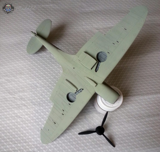

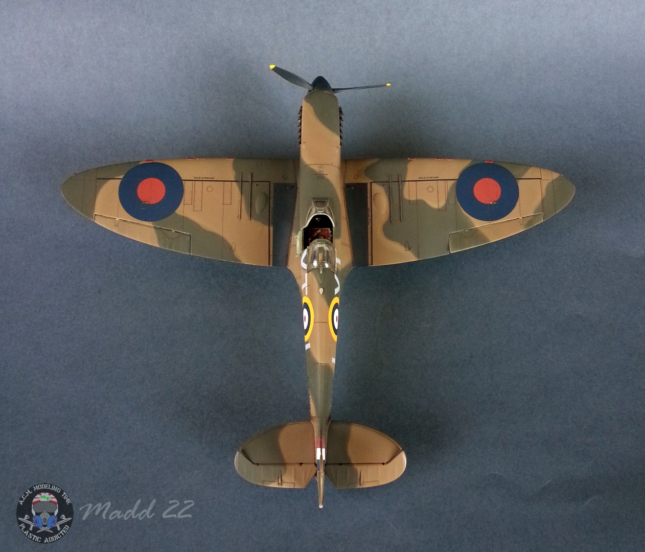

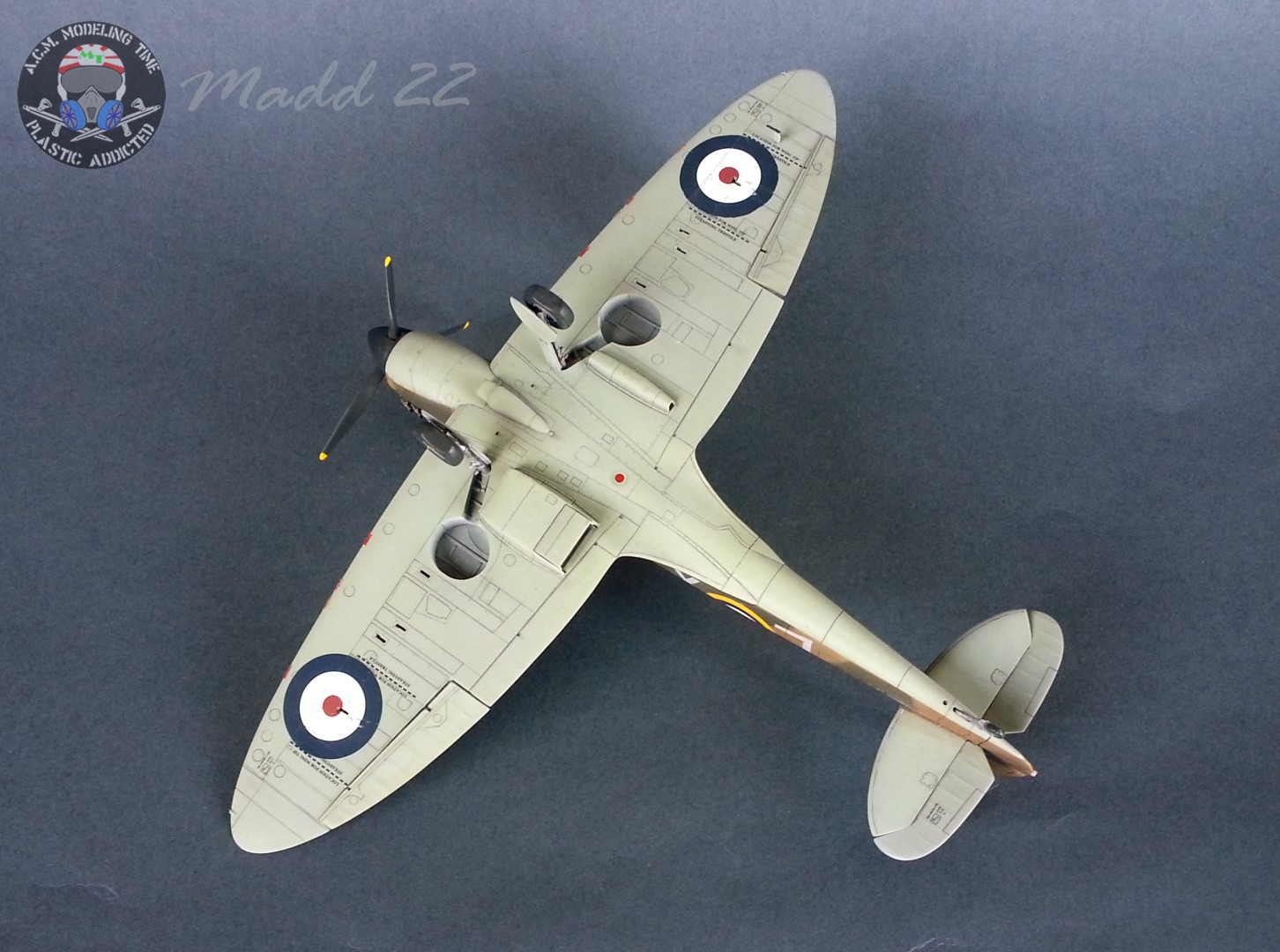

 Ho iniziato dalle superfici inferiori, totalmente verniciate in Sky diluito al 70%. Essendo un colore molto chiaro sono necessarie tre passate di vernice per un effetto coprente.
foto 4

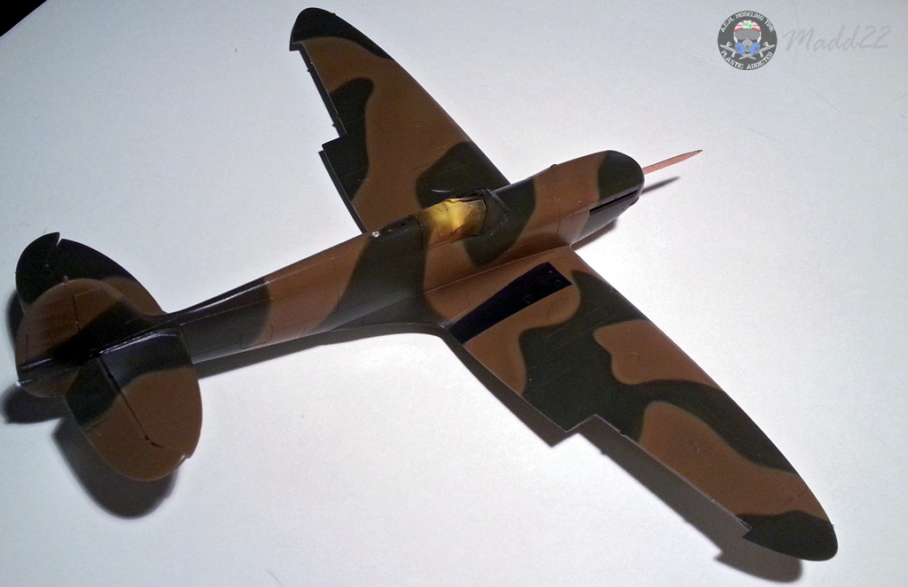

A seguire mi sono dedicato alle superfici superiori spruzzando, dapprima, il Dark Earth e successivamente il Dark Green avvalendomi dell’uso del Patafix per simulare uno stacco tra le due tonalità sfumato e in scala.
foto 5

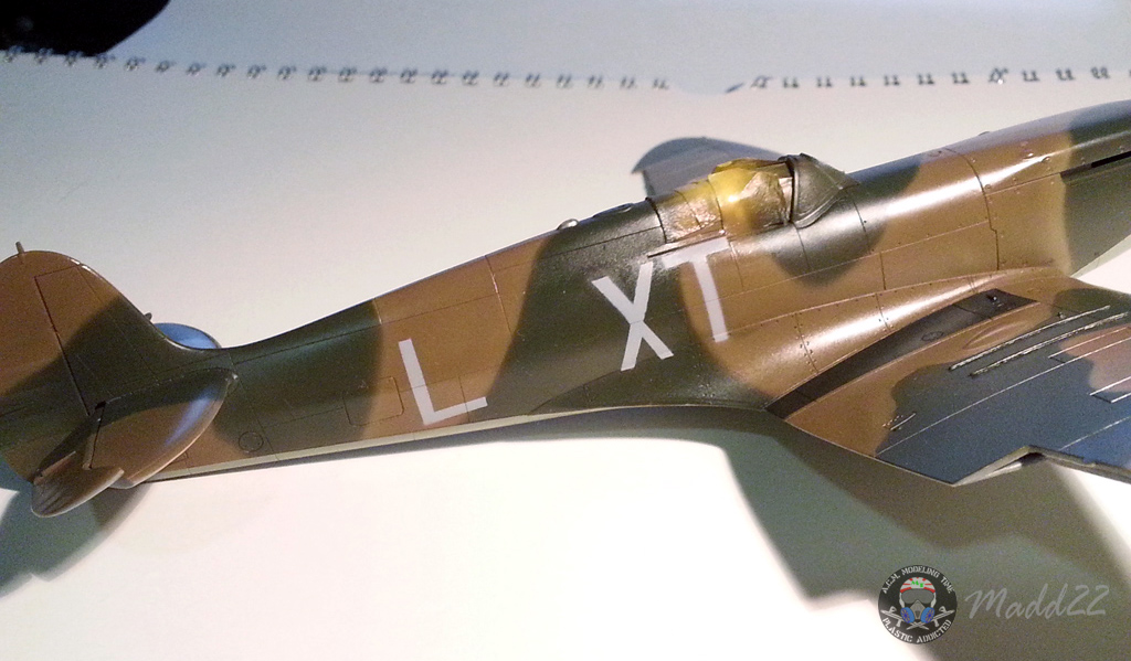

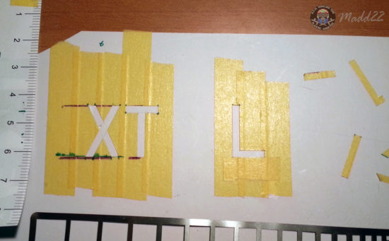

Conclusa questa fase ho verniciato anche le fasce nere delle walkaway ai lati del cockpit. I codici identificativi del velivolo li ho riprodotti per mascheratura armato di…. tanta pazienza!
foto7
Ho iniziato con il prendere le misure e le proporzioni delle lettere fornite dal foglio decal originale; poi ho ritagliato tante strisce di nastro Kabuki e, utilizzando il supporto di un pezzo di cartoncino rigido, le ho allineate una dopo l’altra parallelamente facendo attenzione a sovrapporre i lati delle solo di pochi millimetri.
foto6
Ho proseguito disegnando direttamente sul nastro i caratteri, e creando una mascherina per il gruppo XT e un’altra per la singola lettera L. Infine, con molta attenzione ho inciso i bordi delle lettere con un bisturi affilato. Purtroppo non ho potuto creare una maschera unica per sfruttarla sia sul lato destro, sia sul sinistro (altrimenti, da una parte, la successione delle lettere sarebbe risultata invertita).

Osservando le foto dell’esemplare da me riprodotto, le coccarde RAF necessarie sono sei:
  • Due in fusoliera di tipo A1.
  • Due sull’estradosso alare di tipo B.
  • Due sull’intradosso alare di tipo A.
spit3 (Large)

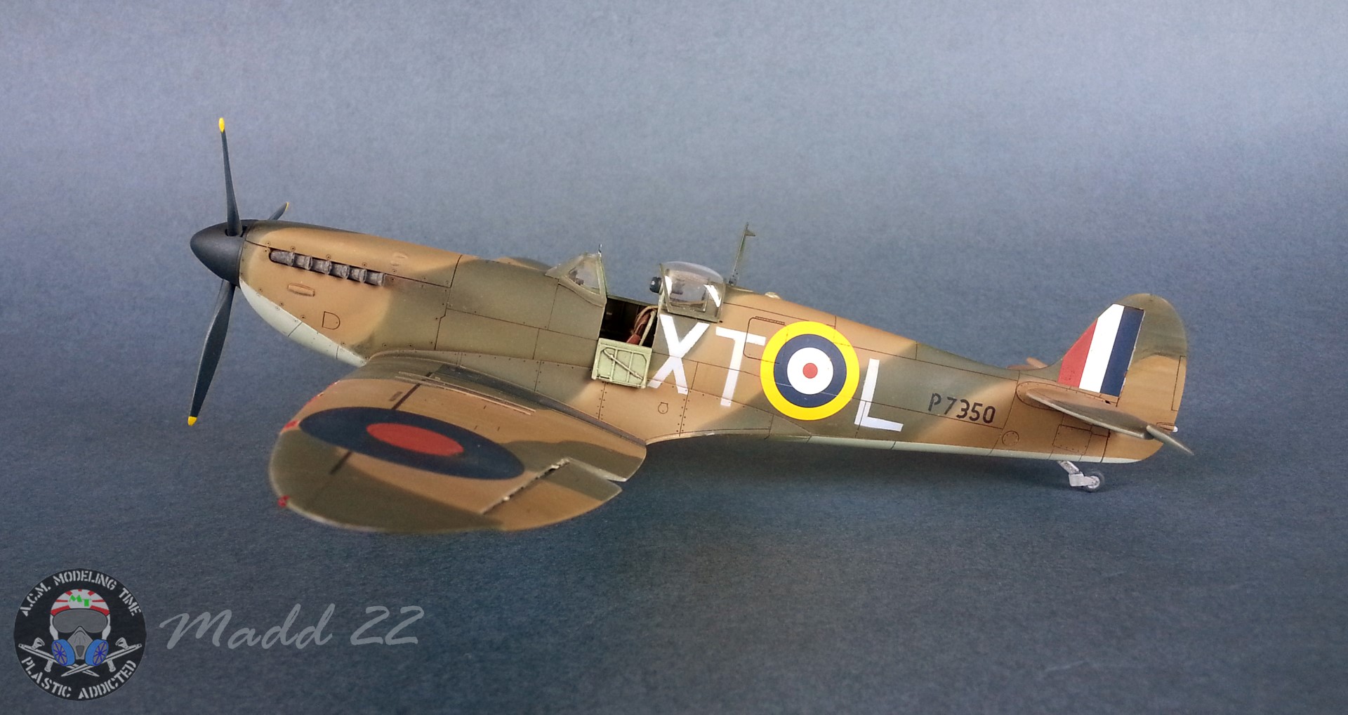

Mi sono presto accorto che una roundel di tipo A mancava, e quindi l’unica soluzione era quella di utilizzarne una bordata di giallo (A1) e, con molta calma e mano ferma, scontornarla fino ad ottenere quella di tipo A. Purtroppo non avendo un taglierino a compasso, i bordi lasciano alquanto a desiderare, ma alla fine solo un occhio pignolo se ne accorge. L’utilizzo dei liquidi ammorbidenti è strettamente necessario anche in questo caso per fare “copiare” le pannellature sottostanti le decalcomanie.
spit6 (Large)
Anche la matricola P7350 mi ha dato qualche grattacapo. Infatti l’ho dovuto ricostruire da zero facendo un collage con quello che avevo a disposizione nella mia banca “spare part”. Purtroppo l’applicazione è stata sofferta e sotto qualche segmento è apparso un leggero silvering.

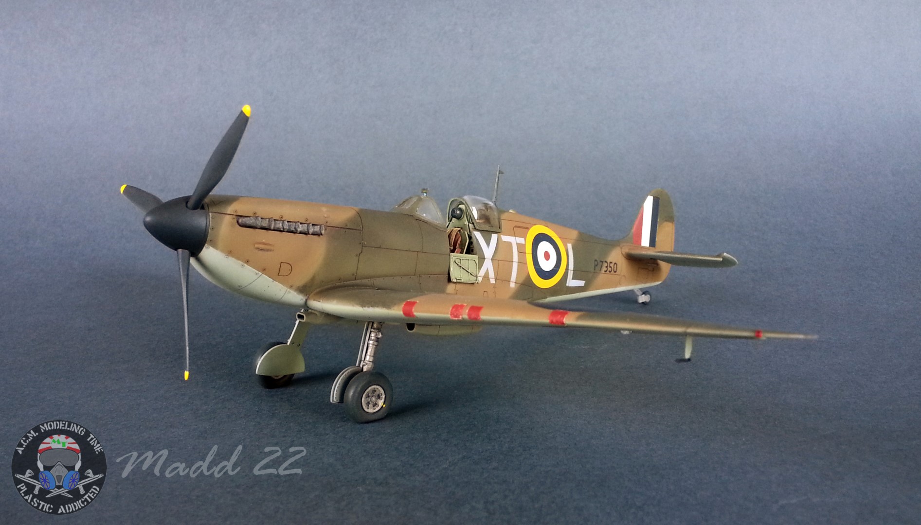

Fin dall’inizio dei lavori ero cosciente che questo Spitfire sarebbe stato un velivolo da esibizione. La fase di “invecchiamento”, se così posso definirla, si è limitata a dei lavaggi ad olio per mettere in risalto le belle pannellature in fine negativo. Ho utilizzato un grigio medio sulle superfici inferiori, e del Bruno Van Dick su quelle superiori.
spit11 (Large)
Ho anche simulato la scia di fumi incombusti lungo la fusoliera adiacente i collettori di scarico utilizzando il Tamiya Smoke X-19 (attenzione a non esagerare! Il mio consiglio è quello di stendere mani molto leggere!).
Simulato, infine, anche lo sporco lasciato dal calpestio lungo la zona walkaways nera sul lato sinistro.

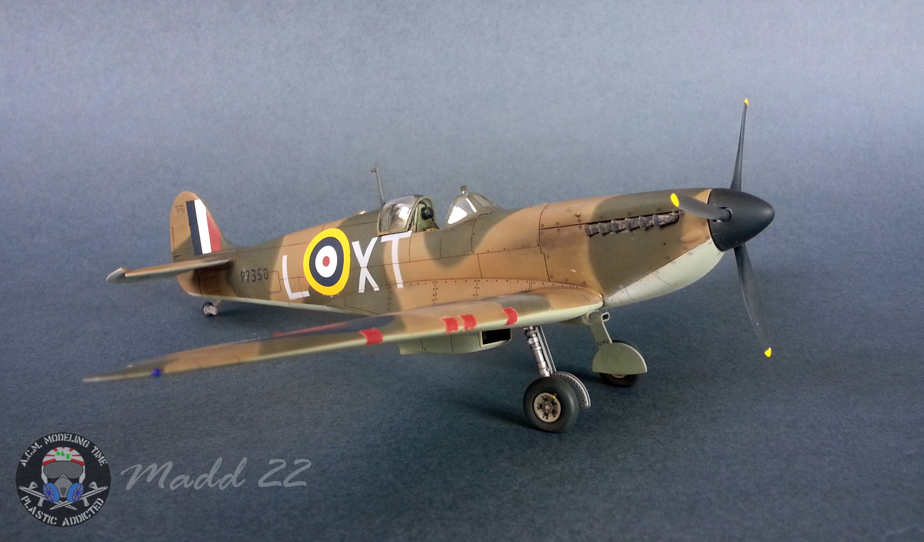

Conclusione

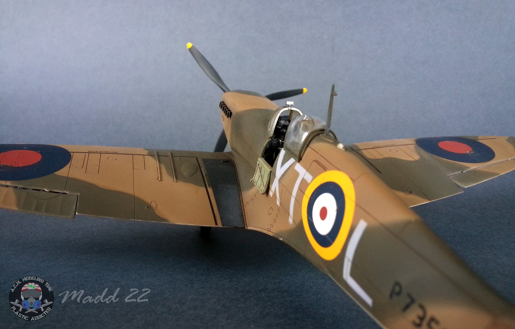

Non resta che inserire nelle apposite sedi il carrello di atterraggio, le superfici mobili precedentemente separate e l’elica tripala.

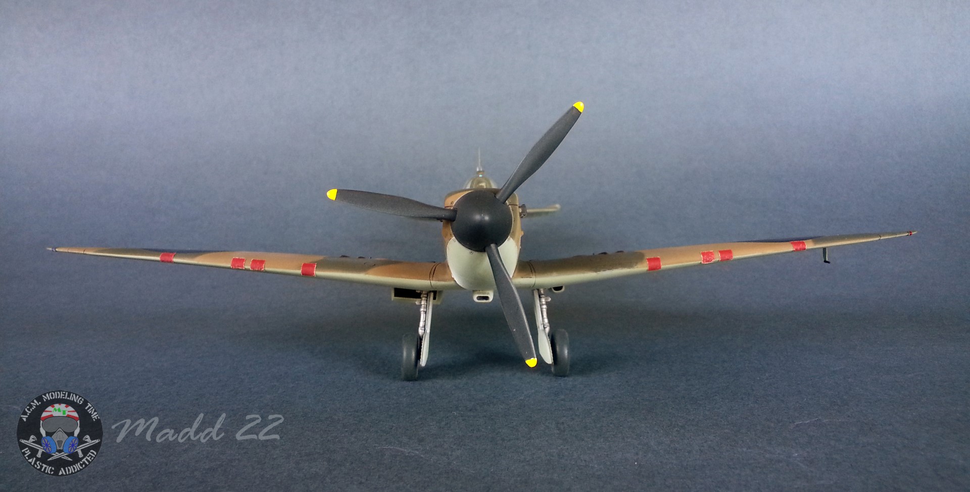

In realtà mi sono accorto proprio sul finale, che mancava qualcosa al modello, qualcosa di colorato per giunta: le coperture in tela delle volate delle mitragliatrici, quattro per semiala!
spit dettaglio 3

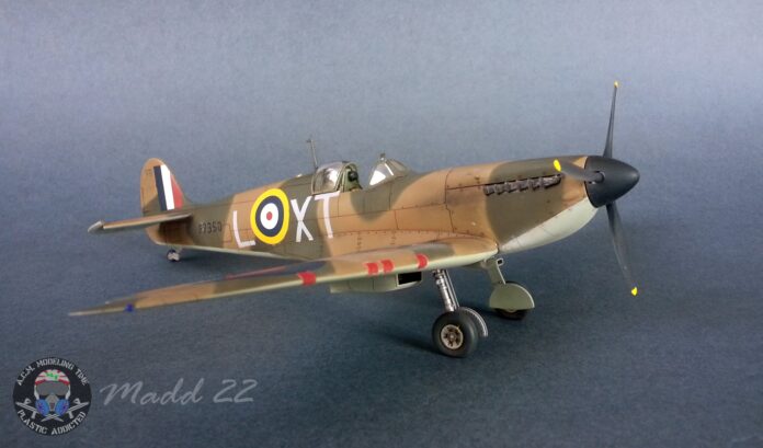

Ho tagliato, quindi, dei quadratini di adeguata misura fatti di nastro Kabuki, verniciati di rosso, e poi applicati sul modello. Non sono molto soddisfatto del risultato, ma nel complesso è un buon colpo d’occhio. Due abbondanti mani di vernice opaca hanno sigillato il tutto. Un tocco di colore alle luci di navigazioni, del lucido su alcuni particolari metallizzati, portello e canopy aperto ed il modello è pronto per la vetrina.
spit8 (Large)

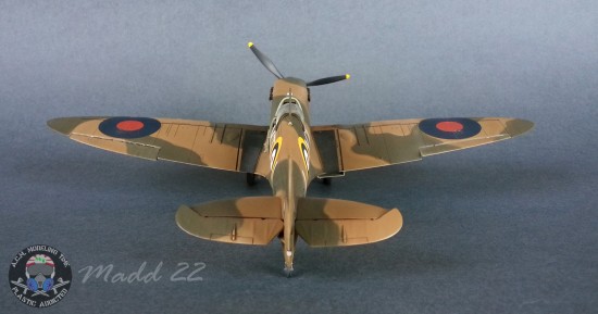

Come già detto ad inizio articolo, questo soggetto è stato davvero una sorpresa perché si è rivelato molto più interessante di quanto mi sarei mai potuto aspettare. Nonostante sia un amante dei jet moderni, mi accorgo che le eliche hanno nelle forme, nelle storie e nella tecnica qualcosa che non tornerà più, un qualcosa che li rende unici e irresistibilmente affascinanti. Mi rimprovero di non avere prestato più attenzione durante alcune fasi della costruzione, ma credo sia comune ad ogni modellista quel momento in cui ci si dice: “eppure c’è qualcosa che non mi soddisfa a pieno”. L’autocritica, a mio avviso, rimane comunque un aspetto positivo e di crescita.
spit4 (Large)
