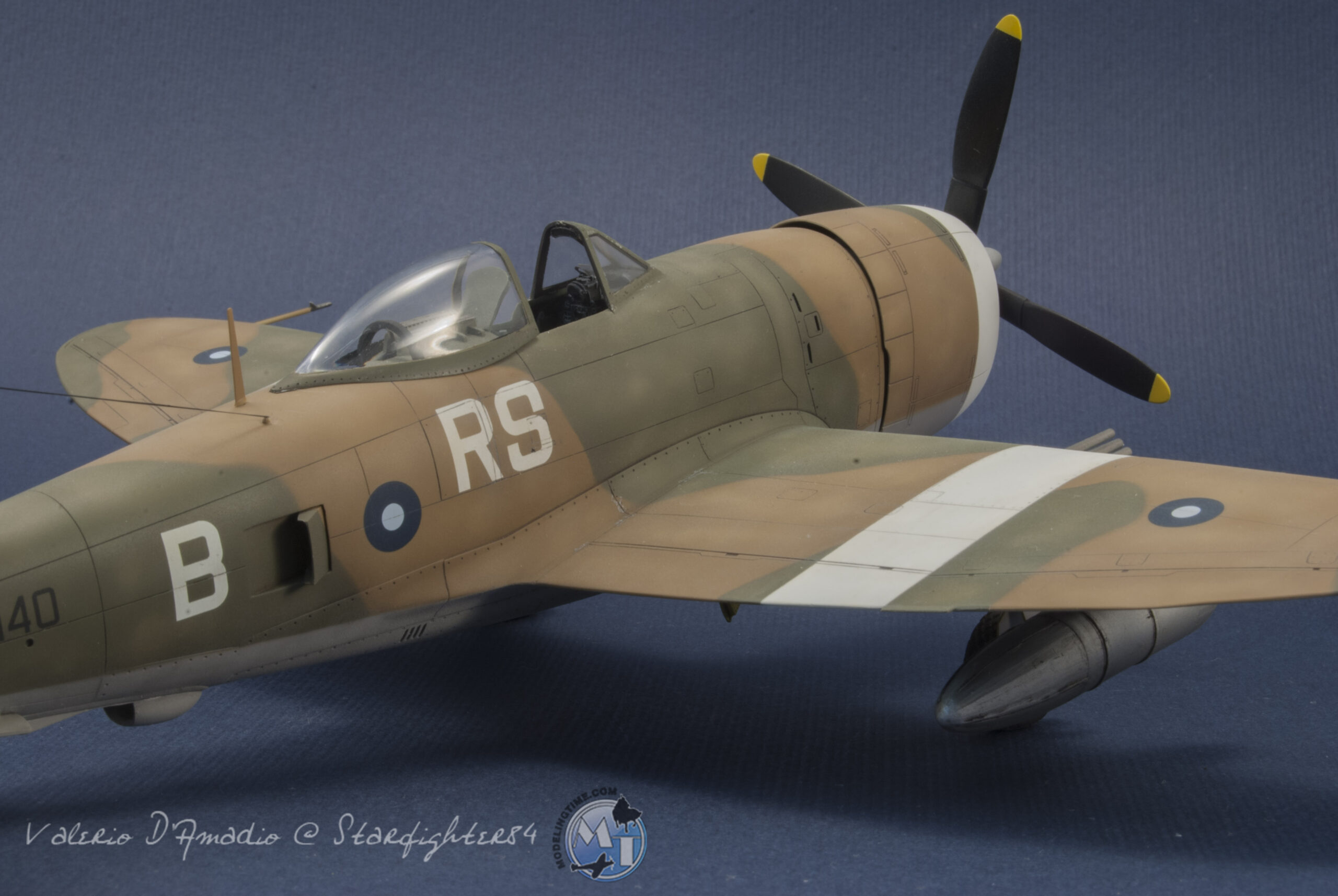

Il modello:
Il 2014 ha visto la vittoria del Group Build “Forze Armate Britanniche”, scelto dai nostri utenti con ampio margine di voti (scoprite di più sui contest organizzati dal forum di Modeling Time cliccando QUI). Quale migliore occasione per mettere sul tavolo da lavoro un soggetto inquadrato nella campagna inglese nel sud/est Asia?
P47-1
L’iniziale scelta era ricaduta su uno Spit con motore Griffon ma, dato che un paio di creature di Sir Reginald Mitchell albergano già nella mia collezione, la preferenza si è orientata verso un altro mostro sacro dell’aviazione: il P-47.
P-47-end-7
La RAF ricevette circa 826 Thunderbolts dagli Stati Uniti, suddivisi tra 239 “Razorback” (denominati Mk.I) e 587 “Bubbletop” (denominati Mk.II). Giunti nel teatro alla fine del 1944, i T-Bolts (come venivano chiamati dai piloti inglesi) del SEAC (South East Asia Command) furono accolti con freddezza perché ritenuti troppo pesanti e poco maneggevoli in combattimento. A dispetto di questi giudizi iniziali, i velivoli furono comunque impiegati su vasta scala soprattutto nel ruolo di caccia-bombardieri.
Il modello oggetto di questo articolo è un P-47 D-28 del 30 Squadron basato a Chittagong (India). Per la sua riproduzione in scala ho optato, alla fine, per il kit della Italeri (altro non è che il rebox del vecchio Academy) nella scala del quarto di pollice. Sebbene non sia proprio recente, esso regge ancora bene il peso del tempo e aprendo la confezione si rimane colpiti dall’ottima qualità delle incisioni (fini e precise).

La mimetica South East Asia Campaign (SEAC) ricalcava il medesimo schema di quelle continentali con la sola riverniciatura delle macchie in grigio sostituite da quelle in marrone chiaro. I colori che ho utilizzato sono i seguenti:
  • Dark Earth – Gunze H-72.
  • Dark Green – Tamiya XF-81.
  • Medium Sea Grey (superfici inferiori) – Gunze H-306.
Il primo colore che ho applicato è stato il Tamiya XF-4 Yellow Green all’interno dei pozzetti carrello principale, del ruotino di coda e dei relativi portelloni.
p-47-49
Successivamente ho eseguito la tecnica del Pre Shading solo sulle parte inferiore del modello coprendo, poi, il tutto con leggere passate molto diluite di Medium Sea Grey.
p-47-50
p-47-51
Per le superfici superiori ho iniziato con il Dark Earth e, attese almeno ventiquattro ore per la completa asciugatura delle vernice, ho steso il Dark Green. Tutte le separazioni tra i vari toni del camouflage le ho ottenute utilizzando il Patafix che permette sfumature dolci ma, comunque, sempre in scala. A tutte i colori sono solito aggiungere qualche goccia di Paint Retarder della Tamiya (funziona bene sia con i colori della stessa marca, sia con i Gunze) in modo da ottenere una finitura sempre liscia ed omogenea (con gli acrilici il rischio di effetto “buccia d’arancia” o “polveroso” è sempre in agguato).
P-47-54
P-47-55
P-47-56
Per le caratteristiche bande di identificazione sulle ali, deriva, piani di coda e muso ho scelto il Flat White Tamiya XF-2 che, a mio avviso, è il più facile da utilizzare tra tutta la gamma di acrilici oggi in commercio. Per farlo asciugare in tempi più brevi ed evitare che la vernice formasse uno spessore fuori scala, l’ho diluito con il Lacquer Thinner della Tamiya (quello con il tappo giallo a chiusura della confezione). Pur essendo un diluente specifico per le lacche o gli smalti, funziona bene anche con gli acrilici in generale! Aggiungendolo al pigmento lo rende più “secco” permettendogli di asciugarsi quasi istantaneamente una volta arrivato sul modello.
P-47-58
