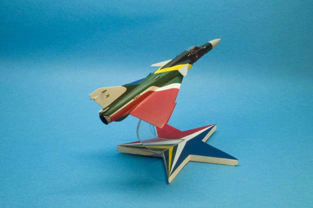

Basetta:
L’inbasettamento del modello in volo non è semplice e richiede un po di inventiva e manualità per lavorare il plexiglass. Ho voluto mettere l’aereo in posizione cabrata in onore al suo ritiro dal servizio. Per intonare la colorazione con quella del modello ho disegnato una stella e l’ho verniciata anche questa con i colori sudafricani. Per dare un po di movimento alla scena e non avere tutto esattamente riportato sulla base ho invertito la posizione del rosso e del blu, altimenti il modello si sarebbe “mimetizzato” con la base sottostante
Photobucket
