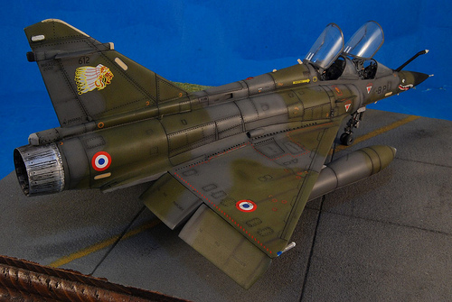

La scatola Eduard ci dà la possibilità di riprodurre ben quattro livree, di cui tre in grigio-verde e una desertica in sabbia-nocciola. Io ho preferito la classica Standard NATO, per la precisione un Mirage 2000-N della storica Squadriglia “La Fayette” con il loro caratteristico simbolo – la testa di indiano dipinta sulla deriva. Sono partito dalle superfici inferiori utilizzando un grigio chiaro (Gunze H308). Non volendo alterare più di tanto il colore con le varie schiarite successive, ho deciso di scurirlo un po’ fin dall’inizio con un grigio (Tamiya XF 56). Dopo aver atteso i soliti tempi tecnici per l’asciugatura, ho eseguito il mio solito lavaggio pesante ad olio con del bianco e alcune gocce di nero ottenendo un grigio. Consiglio di dosare bene i due pigmenti cercando di non ottenere una tinta troppo scura da utilizzare nel Washing.

A questo punto, è giunto il momento di dedicarmi alle superfici superiori del mio Mirage: prima di iniziare questa fase, come al mio solito ho studiato attentamente alcune foto notando che il grigio scuro e il verde non erano i soliti toni utilizzati dalle mimetiche NATO. Così ho cercato di avvicinarmi il più possibile alle tonalità giuste facendo alcune prove; alla fine ho scelto per il grigio l’H68 Gunze, mentre per il verde un mix così ottenuto: ho aggiunto all’H420 Gunze una piccola quantità di “Olive Drab” (Tamiya XF62), poi per renderlo un po’ più scuro con qualche goccia di grigio (Tamiya XF63).
Come prima operazione ho realizzato le macchie grigie poi, dopo aver atteso almeno una giornata per la completa essicazione, ho ritrattato la colorazione con lo stesso procedimento utilizzato per la parte inferiore del modello.
DSC_6277
Al colore grigio che avevamo utilizzato per la prima fase della mimetica, ho sommato qualche goccia di grigio chiaro per desaturarlo. Allo scopo ho preferito il Gunze H315. Qualcuno si starà chiedendo in che percentuali è opportuno mescolare i vari colori… bè, non saprei dire le quantità precise! Mi regolo molto ad occhio facendo delle prove fin quando non trovo la diluizione e la tonalità che reputo giusta. Dopo aver preparato la vernice da utilizzare, s’inizia con delle passate ad aerografo molto leggere, partendo sempre dal centro di ogni pannellatura verso l’esterno e cercando di lasciare quella solita ombra più scura lungo tutte le linee di pannellatura.
Le macchie in verde sono state realizzate mediante l’uso dell’insostituibile UHU Pata Fix, modellandolo in “salsicciotti” da sagomare direttamente sul modello seguendo i contorni del camouflage reale. Dopo aver opportunamente mascherato le zone non interessate alla verniciatura, ho aerografato il tono tenendo l’aeropenna più perpendicolare possibile al Pata Fix. Vedrete che, dopo aver rimosso le protezioni, avrete ottenuto delle macchie perfettamente sfumate e nitide!
DSC_6275
Ripeteremo lo stesso procedimento di weathering anche per le zone in verde, con la sola differenza desaturare il colore di base con un giallo.
A verniciatura ultimata, riguardando alcune foto mi sono accorto che il verde non era molto fedele tendendo troppo al chiaro. Così ho ricaricato l’aerografo con lo stesso mix di colore in precedenza preparato (consiglio sempre di realizzarne una quantità maggiore rispetto al necessario in previsione di questi inconvenienti) scurendo ancora una volta il tono con l’Olive Drab (Tamiya XF62). Quindi, ho ripassato tutte le zone cercando sempre di partire dal centro della pannellatura verso l’esterno.
