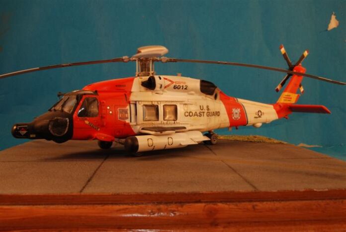

Un’ultima e ulteriore mano di trasparente lucido e il montaggio di alcuni particolari (l’antenna a filo sulla parte destra della trave di coda, alcune antennine a lama e le luci di posizione e navigazione) hanno messo fine alle mie fatiche… E si aggiunge così un altro modello alla collezione!
DSC_6234
Conclusioni:
Che dire… realizzando il mio primo Jayhawk mi sono reso conto che montare un elicottero richiede una buona dose di cura in più rispetto agli aerei. Se si vuole ottenere qualcosa di buono, bisogna avere molta documentazione fotografica e lavorare di autocostruzione, giacché almeno per certi soggetti il vano di carico è molto visibile dall’esterno e i set di dettaglio, per quanto curati, non sono mai il massimo. Una cosa buona però c’è: gli elicotteri m’intrigano parecchio e questo non sarà di certo l’ultimo!
Ciao a tutti gli amici modellisti, spero di farvi vedere presto qualche altro bel “frullino” (come li chiamiamo noi in gergo modellistico)!
