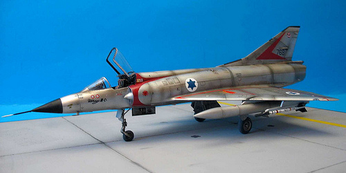

Ho subito scartato i famosi Alclad vietati in casa per la loro puzza oramai leggendaria. La mia scelta è caduta quindi su due colori Tamiya acrilici: Flat Aluminium e Chrome Silver. A prima vista sembrano uguali ma una volta spruzzati la differenza tra i due si vede. Ho dato una prima mano di Silver, dopodiché, verificato che non ci fossero imperfezioni di sorta, ho fatto un esperimento: ho passato su tutto il modello la cera Future a pennello. Si: a pennello. Ho scoperto infatti che la cera data con questo strumento si stende meglio che non ad aerografo, o meglio, il risultato per me è migliore che non quando uso l’aerografo. Questo fa si che il modello sia manipolabile e, soprattutto, mascherabile, visto che avevo in mente di non usare molte delle decals rosse usate per rappresentare le zone di avviso di pericolo del velivolo ma, di verniciarle direttamente. A questo punto ci ritroviamo con un modello interamente argento cosa molto noiosa visivamente, sarà dunque necessario differenziare alcuni pannelli del velivolo a testimonianza dei diversi materiali usati nella costruzione.
IMG_0756
Qui saranno indispensabili foto del velivolo reale per capire dove sono le differenze. Una volta individuate le aree si mascherano si spruzzano con il Flat Alluminium sia puro che miscelato con una punta di nero, oppure di azzurro o marrone per differenziare i materiali ma anche il grado di “cottura” del metallo in determinate zone. Fatto questo il modello comincia a dare “soddisfazione” visiva. Ulteriore “botta di vita”: a bassissima pressione ho ripassato con nero diluitissimo i pannelli del modello. Si può ora dipingere il radome grigio scurissimo (mai usare il nero puro!).

Ora viene il bello, ma se non siete amanti del brivido potete passare allo step successivo usando le decals della scatola, altrimenti proseguite pure la lettura ma tenete conto che se sbagliate in questa fase potreste anche esaminare la possibilità di dover ricominciare tutto da capo sverniciando completamente il modello. Sulle prese d’aria del Mirage sono presenti delle aree curve di delimitazione e di avviso pericolo. Inoltre sulla deriva, per la versione da me scelta, c’è anche uno chevron insegna di reparto.Ripeto ci sono le decals (le decals Eduard dello chevron però sono di colore errato), ma il risultato ottenibile con le mascherature è senz’altro superiore. Eduard fornisce le mascherine autoadesive ma io, con il mio inguaribile masochismo modellistico, ho provveduto da me con il famoso e ottimo nastro telato da carrozziere. Prendendo a base le decals ho disegnato sul nastro il profilo dopodiché, dopo una bella ulteriore passata di Future a pennello, ho mascherato ed ho iniziato a spruzzare il rosso sulle prese d’aria (incrociando dita delle mani, dei piedi e tutto ciò che altro potevo).
IMG_0788
Ho usato il rosso non puro ma spento con una punta di bianco (occhio che non diventi rosa!!!) e giallo. Buona la prima, buona la seconda ed il peggio è passato! Gli “chevron” in coda diventano una passeggiata dopo le prese d’aria. Per quest’ultimo la Eduard ha toppato clamorosamente il colore delle decals fornendoli di colore blu! Errore: il colore per il 119° squadron era il rosso!!!

Il modello rappresenta un Mirage III CJ (“Shahak” per l’aviazione israeliana) numerale “768” in servizio nel 119° squadron durante la “Guerra dei Sei Giorni” nel 1967. Con questo velivolo il pilota Avraham Salmon abbatté nel giugno del 1967 due MiG19 Egiziani.

Un bel modello nel complesso dove l’unico difetto, o almeno per me tale, è la morbidezza eccessiva della plastica che può provocare deformazioni indesiderate.  Per il resto sono un fanatico delle belle linee morbide ed eleganti del Mirage IIIC che sonostate ben catturate dalla Eduard. La colorazione metallica infine non fa che esaltare la purezza delle forme e la cui riuscita in modo soddisfacente è fonte di appagamento modellistico assoluto (ma anche per ogni modellista che si accinga tale finitura credo sia lo stesso).
