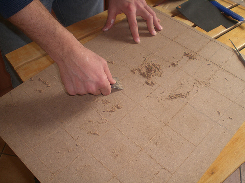

Abbiamo iniziato a segnare sull’MDF i vari quadrati che simuleranno la superficie degli aeroporti, tecnicamente chiamata  Tarmac.
Diorama Hangar
Mediante l’uso dei classici Taglierini abbiamo inciso le linee di delimitazione dei quadrati di Tarmac… non vi preoccupate se non risultano precisi: a fine lavoro daranno un effetto più realistico.
Diorama Hangar
Dopo aver praticato le incisioni, abbiamo aumentato la loro profondità aiutandoci con questo strumento da dentista a punta tonda. Andrà comunque bene un qualsiasi attrezzo che abbia una punta con queste caratteristiche.
Diorama Hangar
Ci siamo poi aiutati con un raschietto per asportare il materiale di risulta proveniente dall’incisione del Tarmac, ma non buttatelo! vi sarà utile più avanti!
Diorama Hangar
