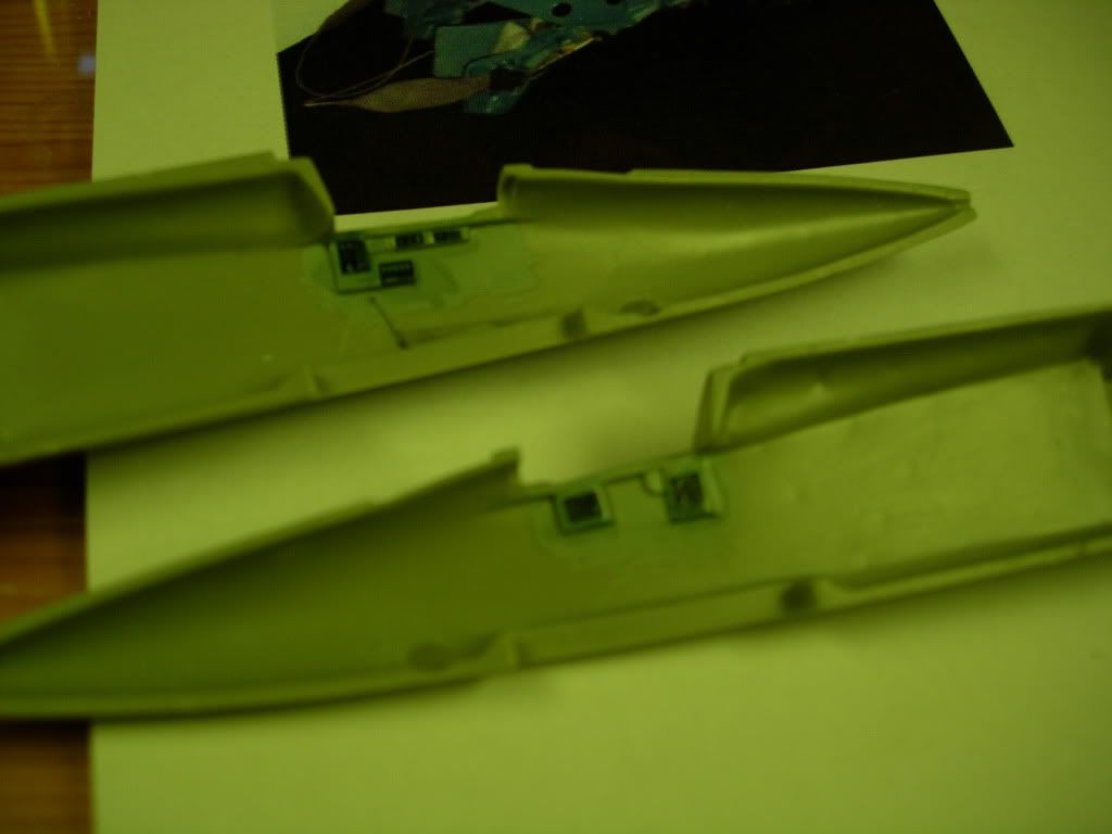

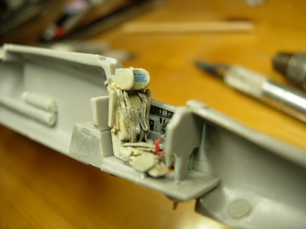

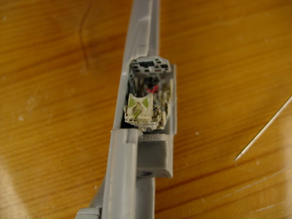

aggiunto dettagli sulle pareti laterali dell'abitacolo

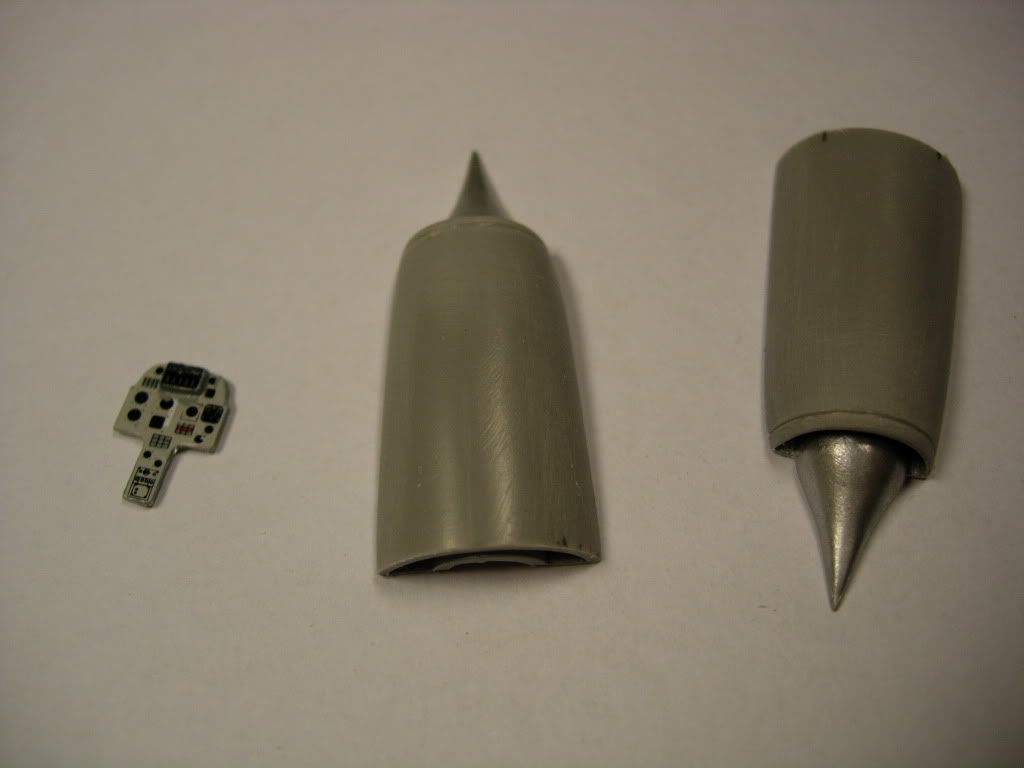

prese d'aria motore principale di propulsione e pannello strumenti

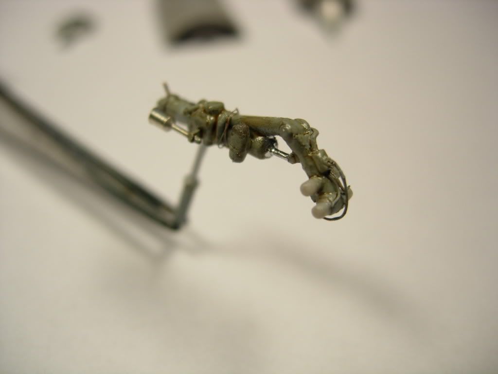

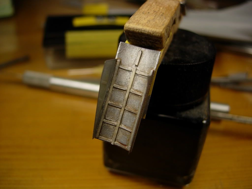

lavoro di dettaglio sul carrello anteriore

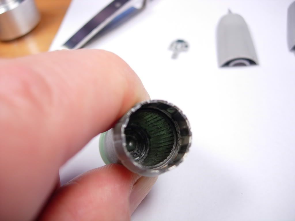

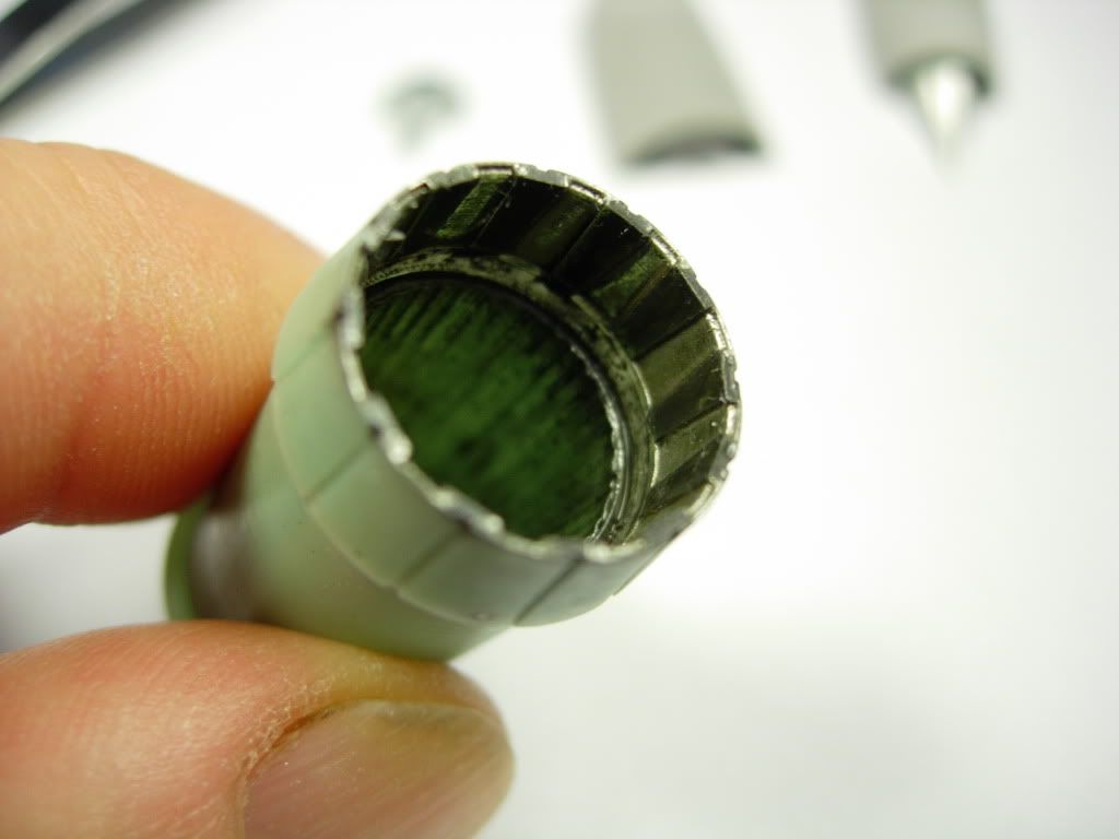

dettagli sull'ugello del motore di propulsione

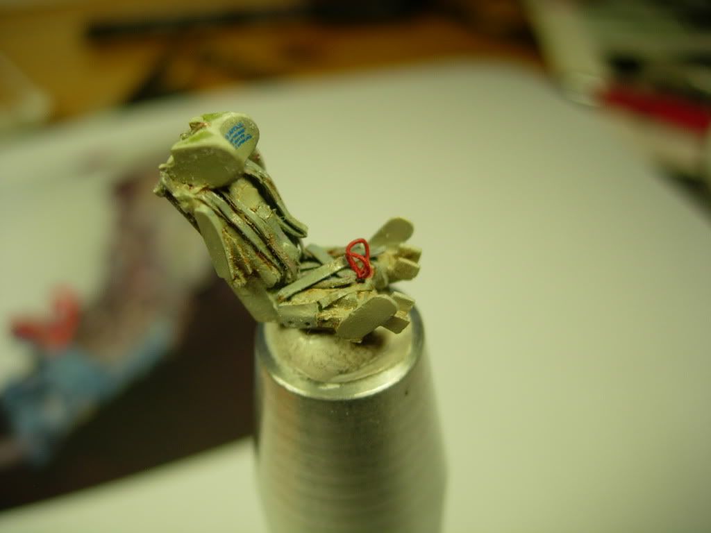

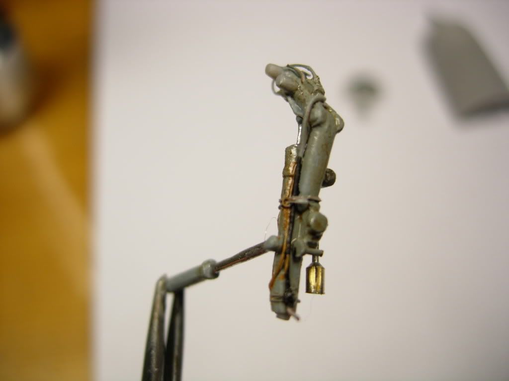

completamento dei dettagli del seggiolino eiettabile KM-1

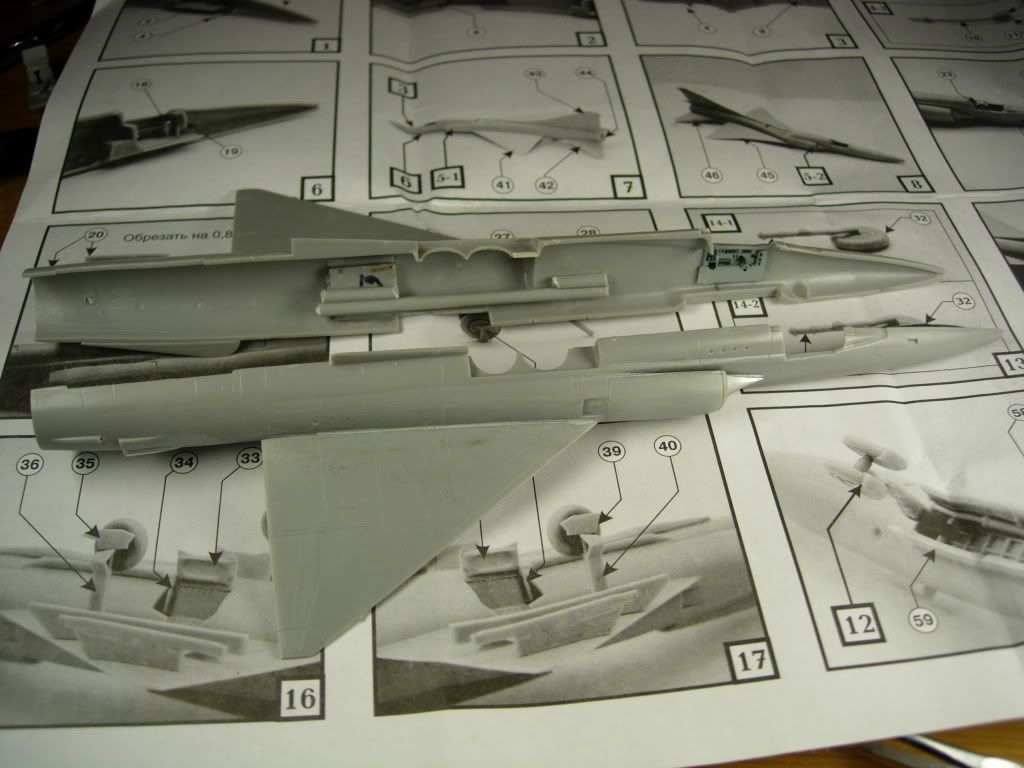

completamento ali e semifusoliere ( ho montato le ali sulle semifusoliere per garantirmi la loro ortogonalita' rispetto al piano verticale della fusoliera)
aggiunto dettagli sulle gambe dei carrelli principali
dettagli sulle semifusoliere

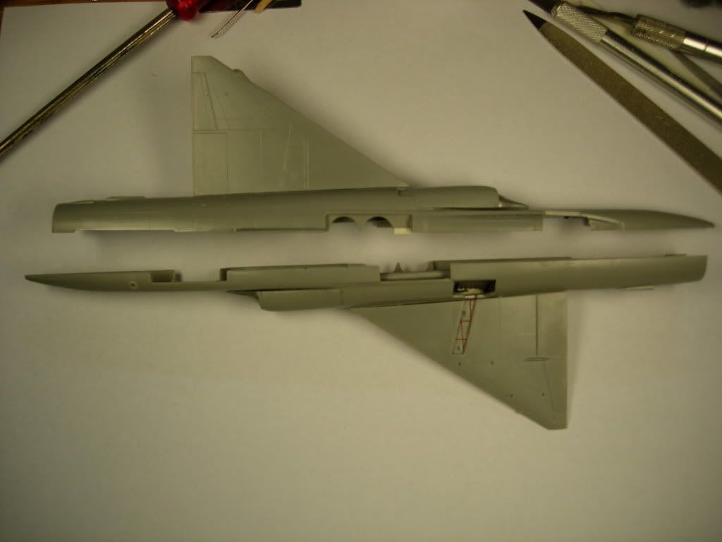

Si continua con la terza fase :

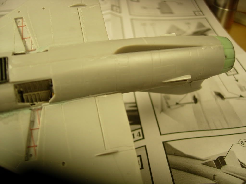

continua il lavoro sulle semifusoliere
verniciatura carrelli
assemblaggio delle due semifusoliere
come avete potuto vedere dalle foto le stuccature necessarie sono minime, in particolare per un modello in tecnologia short run.
fine della terza fase.

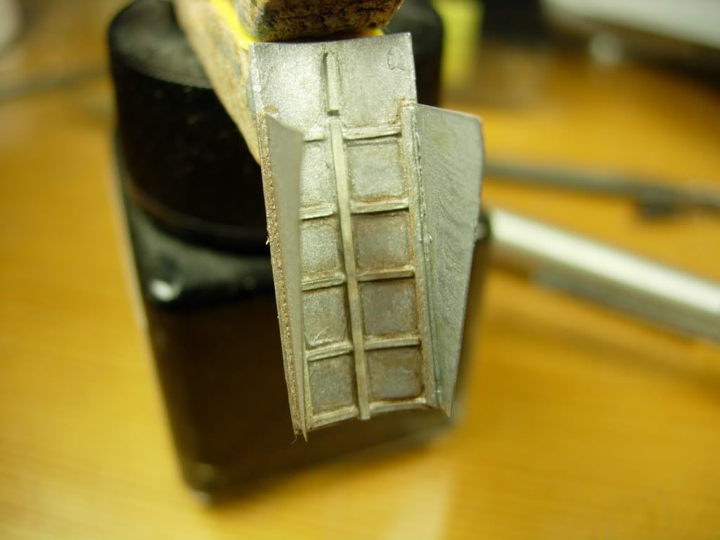

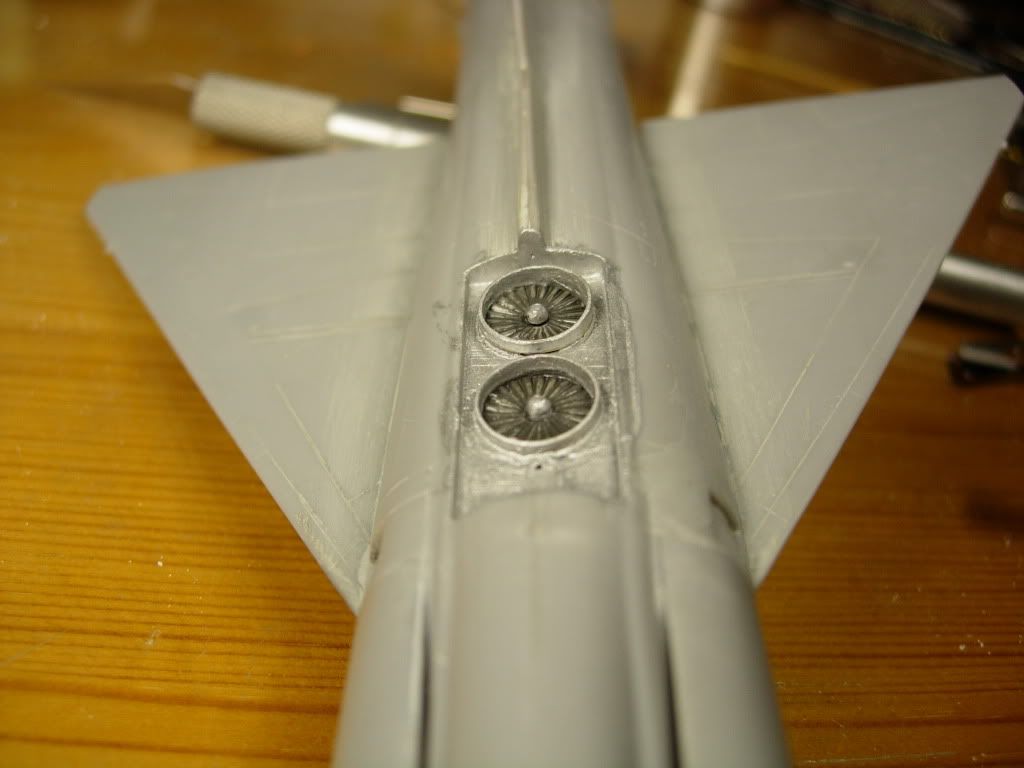

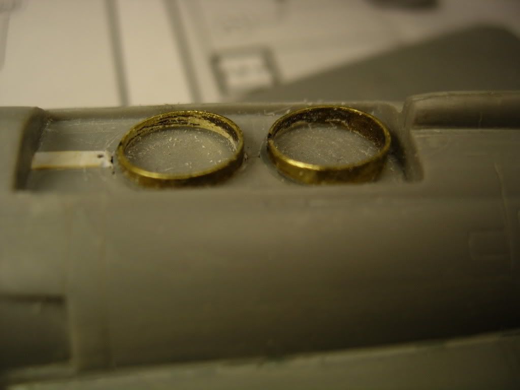

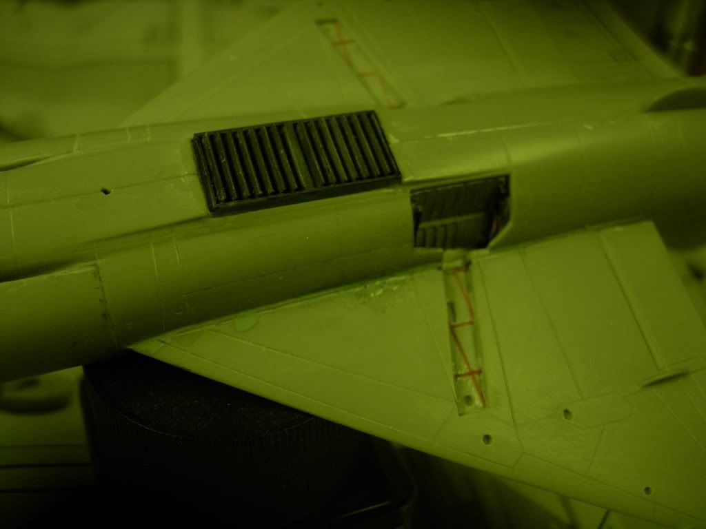

carenatura superiore presa d'aria motori di sostentamento, le pareti laterali sono state rifatte in lamierino di ottone per approssimare meglio la rappresentazione in scala

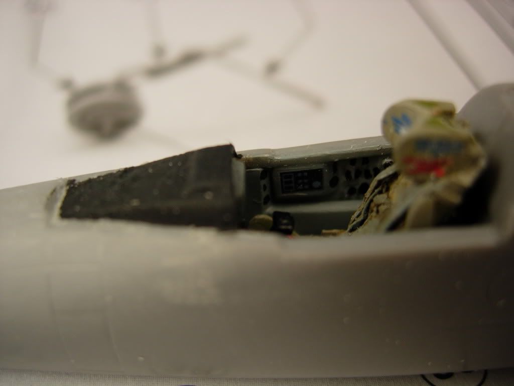

riproduzione della copertura in tela copri pannello strumenti sotto il parabrezza - realizzata con un velo di fazzoletto di carta allagato con colla superfluida Tamiya

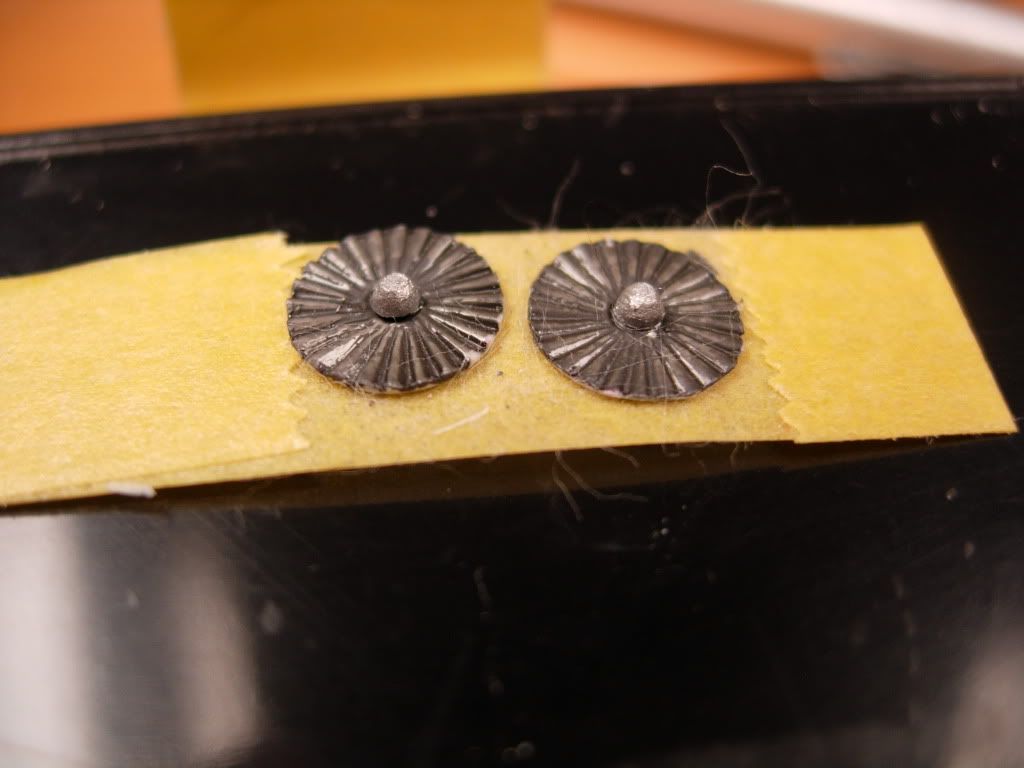

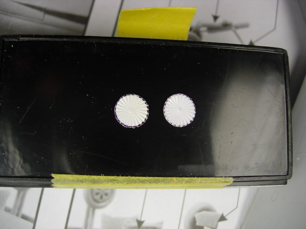

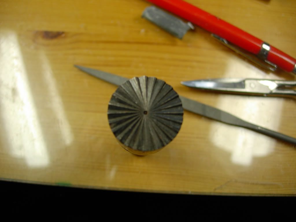

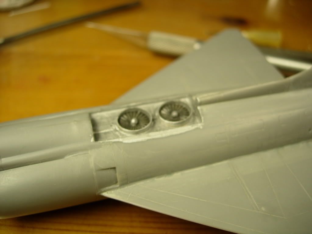

le ventole dei compressori dei motori di sostentamento non mi piacciono - dopo una trentina d'anni d'oblio ho ritrovato un attrezzo/stampo che mi aveva realizzato un amico e collega attrezzista
rifatte le ventole usando l'attrezzo di cui sopra e "fette" di tubo di ottone (bossolo di Garand 7,62)
verniciatura zona sotto parabrezza

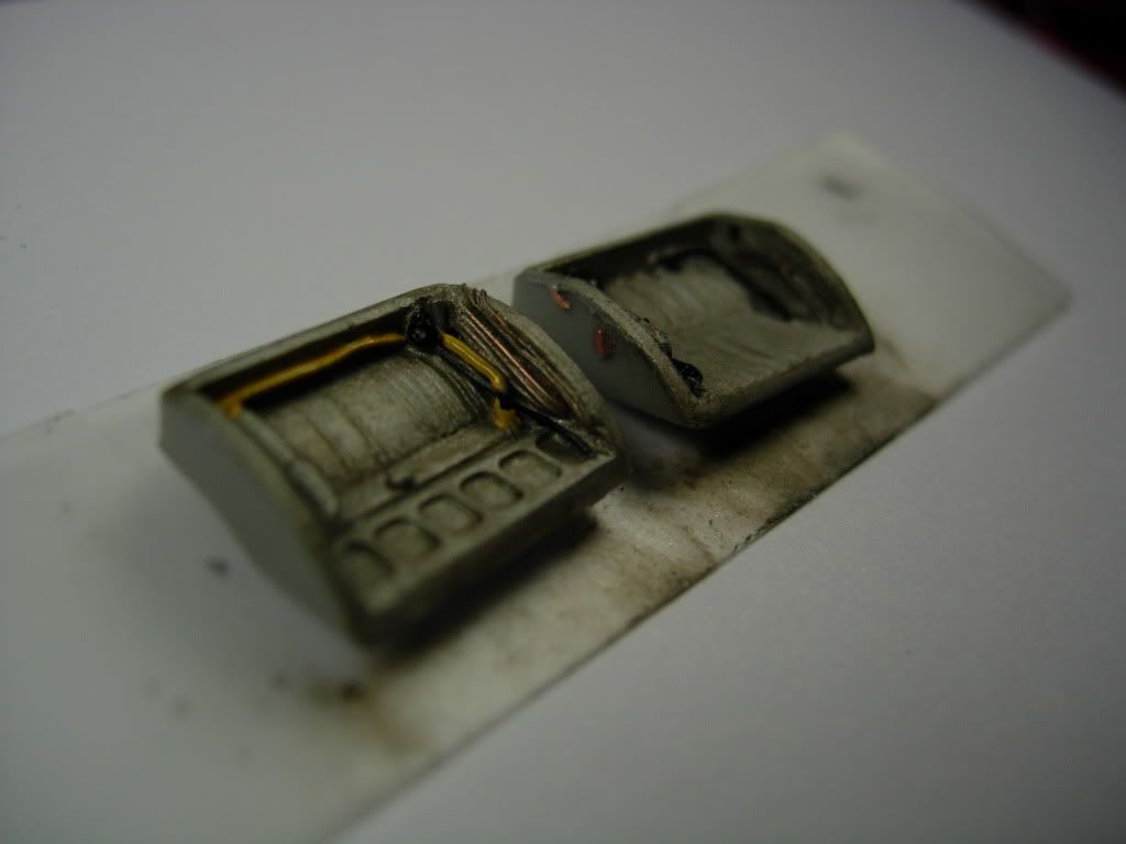

torniamo ai motori di sostentamento - fresate via le parti del kit col Dremel provvedo a rifarle

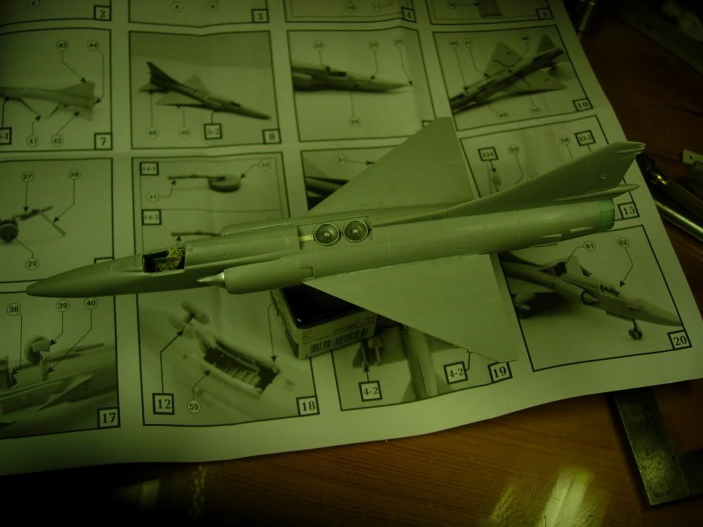

questo e' lo stato attuale del modello, il prossimo post sara' di aggiornamento effettivo .

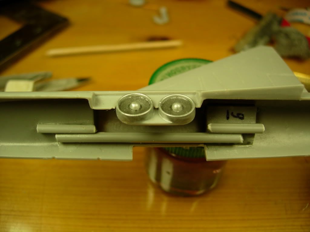

Ciao Alberto,

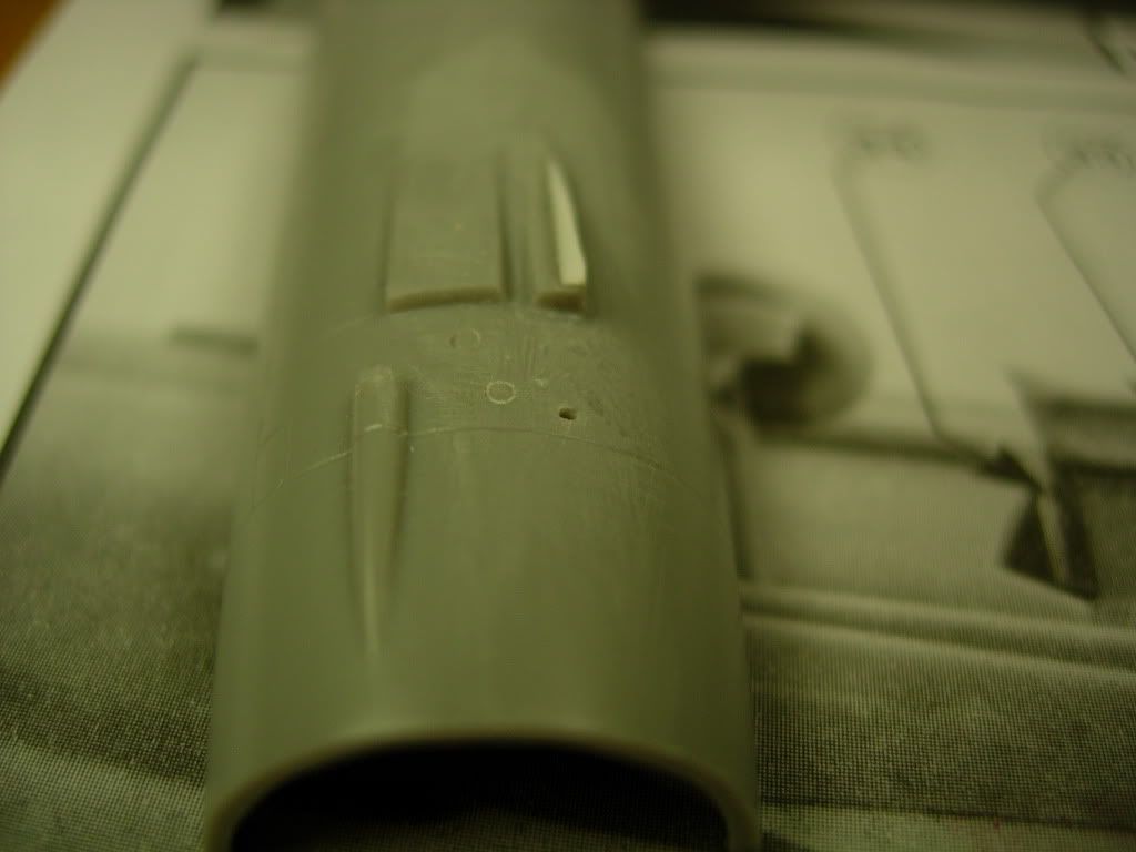

mi fa piacere sapere che questo kit si monta con relativa facilità perché il MiG-23UB che ha realizzato Jacopo ha tutt'altra precisione.
Vedo che hai inserito dei longheroni in sprue dentro le semifusoliere. Erano deformate oppure tendevano a flettere o, peggio ancora, torcere?
Francamente non ho capito quale kit abbia usato Jacopo, come puoi vedere dalle foto sul kit Art-Model le stuccature sono minime e non ho avuto problemi con l'ugello in resina .
I "longheroni" inseriti nelle semifusoliere servono a sostenere nella posizione corretta la griglia (in resina) degli scarichi dei motori di sostentamento che va montata a fusoliera assemblata, se poteva cadere all'interno .......?@°°##§§!!!!
