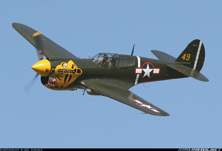

Ho fato gli scarichi!!! ma solo da una parte! perchè voglio perdere la vista da un occhio alla volta ;) :-oook
che ne dite va bene? :-oook
questi sono i divisori su un P-40E
immagine postata a solo scopo di discussione fonte airliners.net
BernaAM
Re: P-40F progetto Bologna! 1/48 Hobby boss
Messaggio da BernaAM »
Bel soggetto Jac modello da fare in tutta scioltezza, buon lavoro.
Ciao.
Fabrizio.
Messaggi: 12893
Ottimo Jacopo.
Quei scarichi ci volevano come il pane :-oook
Occhio alle sbavature di colla in quella zona mi raccomando.
Ruote, ogiva, piattello elica ed MLG meglio incollarli alla fine della camo ;)
