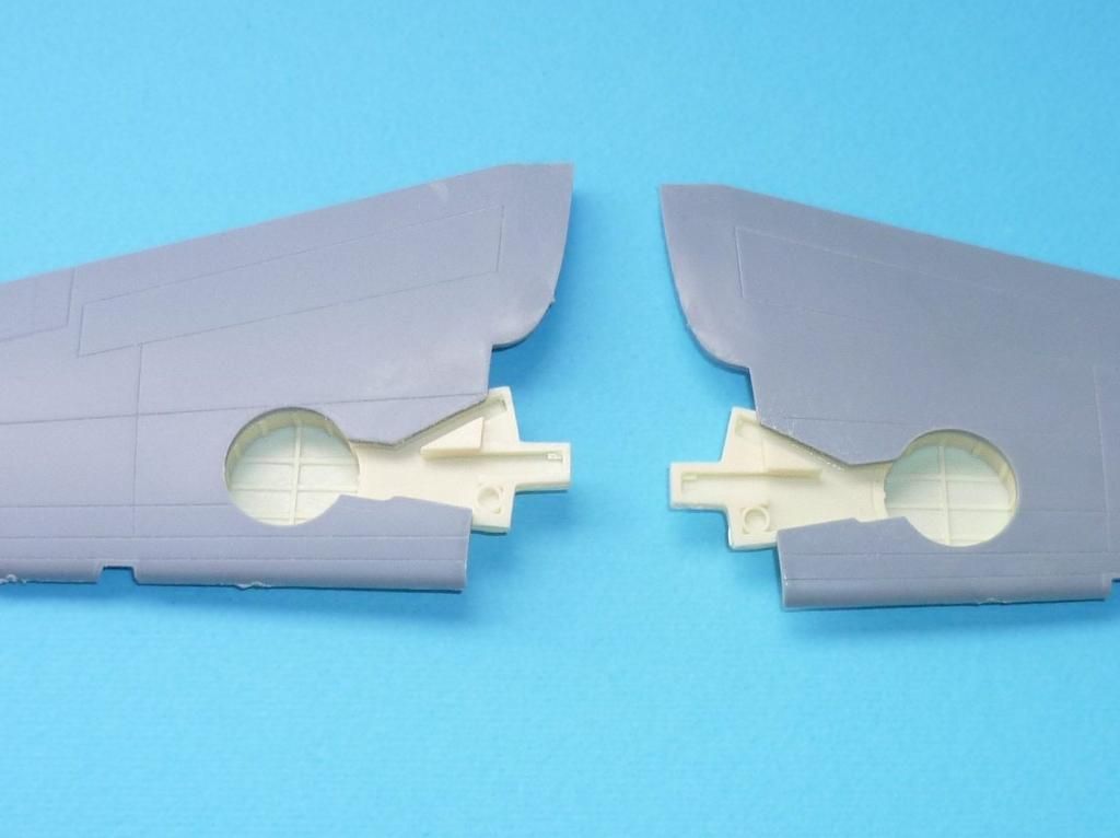

Intervneti necessari sulle ali e sui piani di coda...

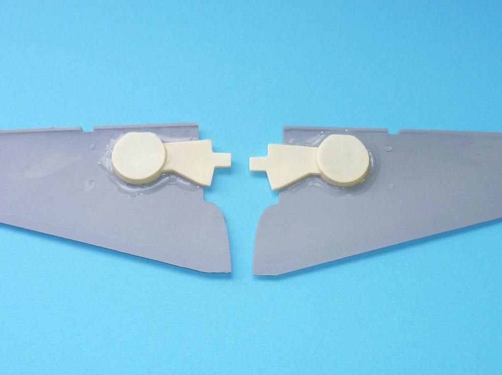

Prima di chiuderle devo mettere i vani carrelli in resina...panico!! Dopo limature assurde per farli contenere al loro interno le ho fissate con attak e per maggior sicurezza ho fatto un giro con colla vinilica Bindan a presa rapida...

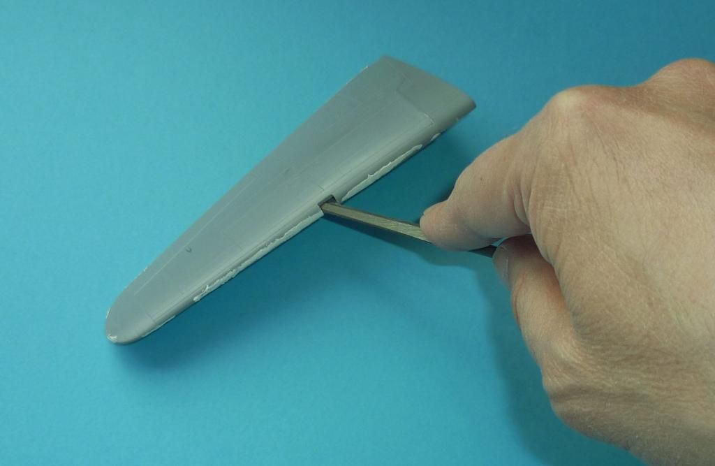

Come nel resto del modello, anche le ali sono una gran pippa da mettere a posto...una volta incollate fra di loro ho definito con una limetta il vano che dovrà poi diventare l'alloggiamento dei fari...

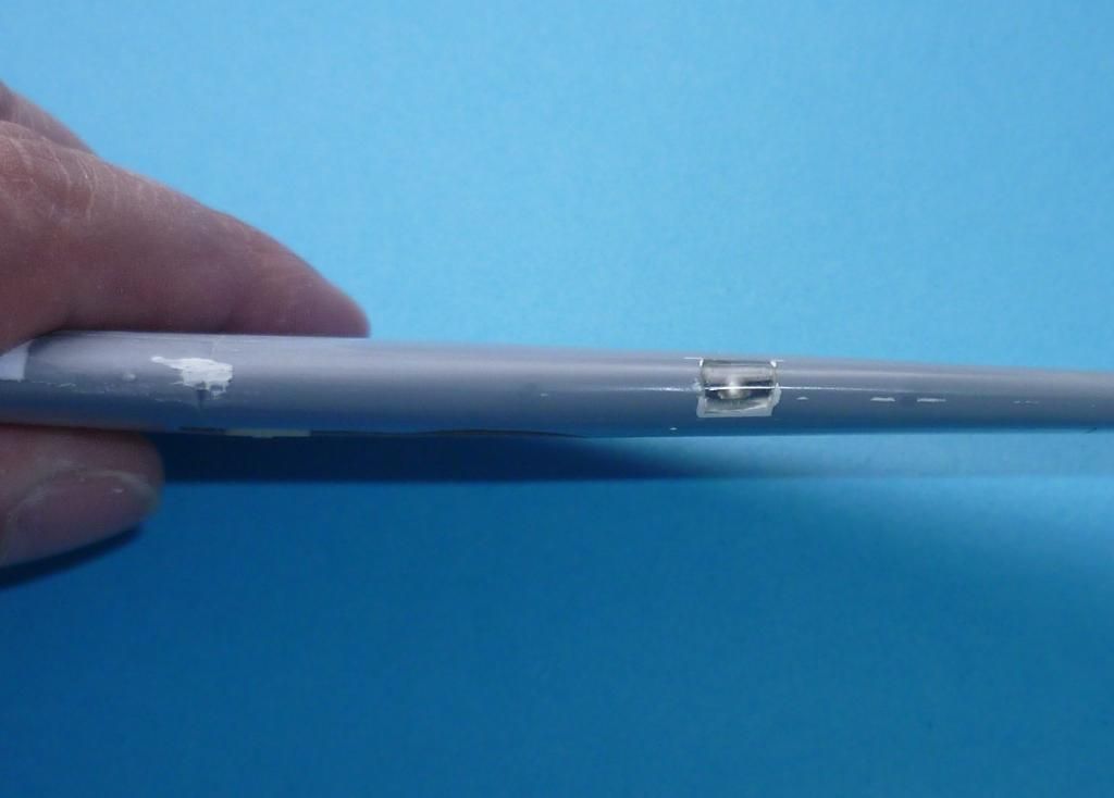

Alle estremità ho tagliato via il triangolino di plastica grigia per fare posto alle luci di posizione...per cui ho preso due pezzi di sprue trasparente abbastanza grossettino, li ho limati ad angolo da una parte e li ho incollati con la Tamiya tappo verde che capillarizza molto bene e non rovina più di tanto lo sprue trasparente....
Una volta ben saldi all'ala, diciamo un paio di giorni, prima di lima poi di carta abrasiva e infine con limette Squadron, livello i due inserti trasparenti al profilo alare...per far risplendere il trasparente opacizzato dalle limature varie, io dò una qualche pennellate di Clear Cote Humbrol, ma credo possa andare benissimo anche la cera Future....

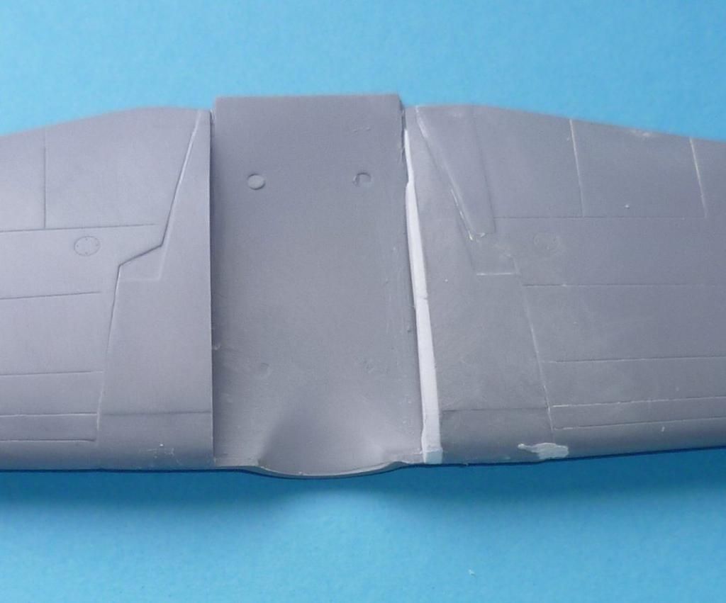

Una volta finite le due ali, ho incollato la parte inferiore che le unisce, quella che poi dovrà chiudere la pancia della fusoliera sotto l'abitacolo...ti pareva combaciasse? Ma và là!!!
Per farla poi aderire alla fusoliera ho dovuto inserire delle biette di plasticard, e non poco accidenti!
