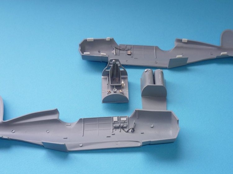

Ecco una foto degli interni assemblati hai quali ho aggiunto quanche cavetto e alcune scatoline in plasticard...e cosa importante, ho aggiunto dei listelli di plasticard attorno al profilo della stampata per creare dei riscontri una volta che la richiuderò

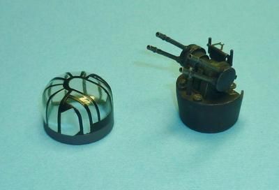

la torretta dorsale in resina e canne in plastica...

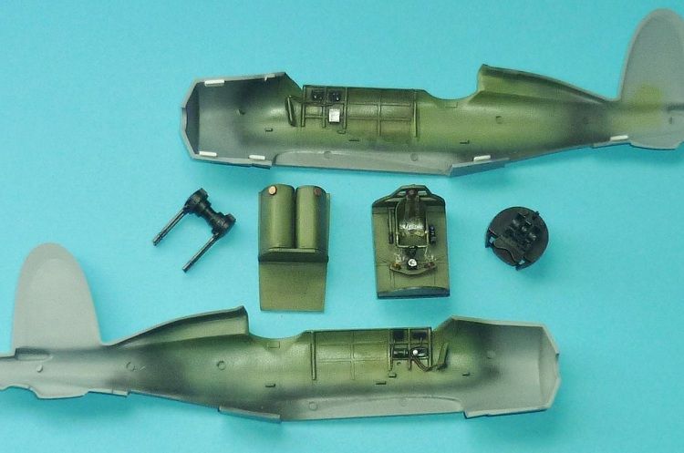

fisso i vari sottoinsiemi su un legnetto per verniciarli...
ed eccoli verniciati giĂ  con un lavaggio ad olio con terra di cassel...dovranno poi essere schiariti e opacizzati prima di richiudere la fusoliera...

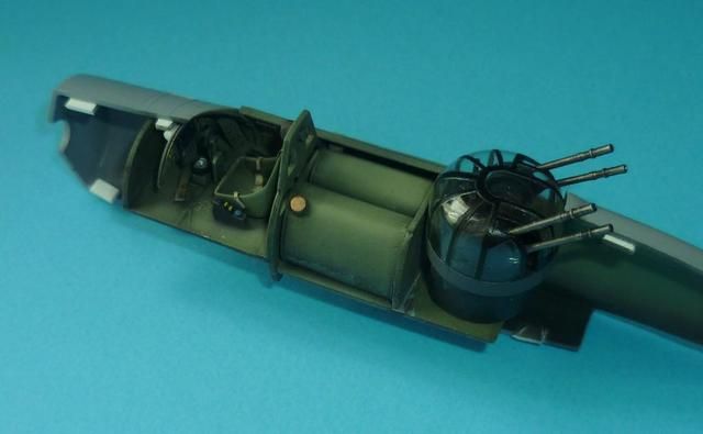

Torretta dorsale pronta da essere inserita nel suo alloggiamento in fusoliera...
