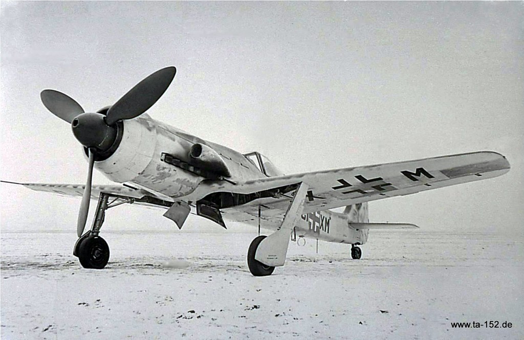

Bentornato a lavoro. Gli stacchi sulle ali li hai eseguiti a mano libera? le mottle sulla deriva mi sembrano poco sfumate e troppo piene. Hai una foto dell'esemplare?

Starfighter84 ha scritto: 31 ottobre 2021, 17:34 Bentornato a lavoro. Gli stacchi sulle ali li hai eseguiti a mano libera? le mottle sulla deriva mi sembrano poco sfumate e troppo piene. Hai una foto dell'esemplare?
Gli stacchi sulle ali sono fatti con il Patafix il più possibile a bordo alto per cercare di dare il giusto effetto
Immagine postata a solo scopo di discussione fonte ta-152.de
Questo è il C0 dopo la cattura americana
Per le Mottle sono così quelle dei TA, c'è molta differenza tra quelle fatte sui 109 e Me vari rispetto a quelle sui 190 e compagnia, per quanto utilizzino gli stessi colori. Anche l'andamento della mimetica è molto differente.

Starfighter84 ha scritto: 31 ottobre 2021, 17:34... le mottle sulla deriva mi sembrano poco sfumate e troppo piene. Hai una foto dell'esemplare?
Eccolo Valè! :-prrrr :-sbraco
Focke-Wulf Ta.152 V-6, W.Nr. 110006, VH + EY
Messaggi: 48725
Re: Ta 152C-1 1/48 Hobby Boss Agg 31/10/21
Alcune le sfumerei un pò Jac... non mi convincono del tutto.
Messaggi: 17245
Starfighter84 ha scritto: 31 ottobre 2021, 19:10 Alcune le sfumerei un pò Jac... non mi convincono del tutto.
Ora è lucido, seguo la tua dritta per farlo prima dei lavaggi, grazie mille :-D
