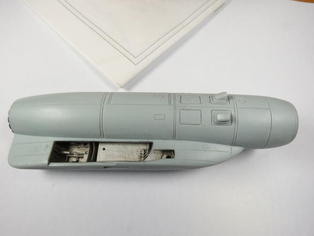

Ecco un nuovo aggiornamento -

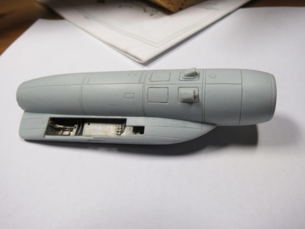

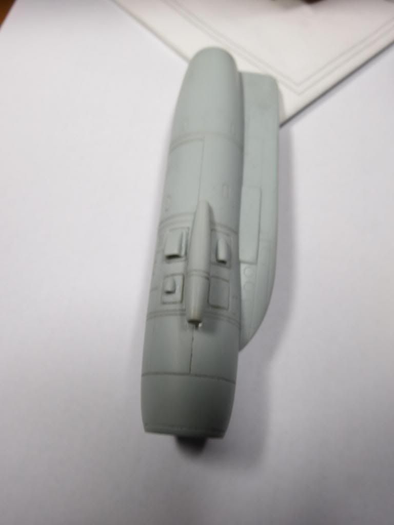

Finalmente ho completato la reincisione delle pannellature delle gondole motori poste alle estremita' alari ......di sicuro non ho la manina di fata di Enrico/Enrywar67 per cui mi devo accontentare ........forato e montato le varie prese d'aria supplementari tutt'intorno alle gondole ....
ed ecco un'idea dell'aspetto una volta installate al loro posto
Questo e' tutto per stasera !!!!!!
Alberto

Direi che il lavoro di reincisione, ha dato i suoi frutti :-oook
Messaggi: 10811
Re: 1/72 - A-Model - Myasischev M-50 "Bounder" agg. a 23/0
Concordo pienamente con Rosario! :-oook Che cosa usi per reincidere???
Rob da Messina :-oook

Direi che queste reincisioni sono venute molto bene, considerando anche il fatto che sono state fatte su superfici ricurve, quindi i complimenti sono doppi! :-oook

Vigilante ha scritto:... Finalmente ho completato la reincisione delle pannellature delle gondole motori poste alle estremita' alari ......di sicuro non ho la manina di fata di Enrico/Enrywar67 per cui mi devo accontentare ...
Ciao Alberto,
le manine di fata di Enrico sono un attrezzo che vorremmo avere in molti! ;)
Le tue pannellature a me sembrano ben eseguite soprattutto scontando la maggior difficoltà di realizzazione sulle superfici curve.
rob_zone ha scritto:... Che cosa usi per reincidere??? ...
Ti pongo il medesimo quesito di Rob.
Ritengo che la tua insoddisfazione sul risultato, oltre ad appartenere alla voglia di perfezione del modellista :lol: , possa essere associata al fatto che le linee incise paiono, in foto, un pochino larghe.
Se ho individuato correttamente il motivo provo a suggerire una soluzione per il futuro. Uno degli strumenti che utilizzo per incidere viene direttamente da quanto invitava a fare nel lontano 1983 Francois Verlinden sul suo On plastic wings, cioè innestare un ago appuntito sul manico del tagliabalsa. Questo attrezzo ha il vantaggio di consentire la realizzazione di linee davvero sottili che possono essere incrementate ripassando più volte sul solco inizialmente tracciato. Gli svantaggi sono legati alla permanenza del truciolo all'interno del solco, della formazione di un bordo rialzato seppur minimo e alla scarsa durata perché dopo un certo tempo d'uso l'ago si piega sino a spezzarsi (attenzione agli occhi :geek: ). Tutti svantaggi stascurabili rispetto all'esito del risultato. In particolare la durata dell'utensile migliora ricorrendo ad attrezzi realizzati alla bisogna come, solo a titolo di esempio, l'incisore Flex-i-file.
Un esempio di esecuzione, pur poco visibile a causa della pochezza del fotografo, lo trovi sulle pannellature del mio MiG-17.
Naturalmente ci sono altri modi ed altri tipi di incisore come quelli a lama che risolvono generalmente in modo migliore il problema dell'asportazione del truciolo espellendolo durante la lavorazione ma credo di averti annoiato quanto basta :-D .
Scusa la digressione e buon lavoro.

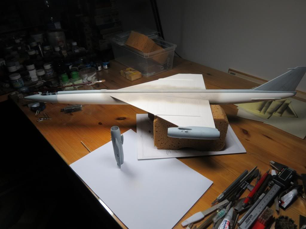

Ottimo lavoro di reincisione :-SBAV :-SBAV :-SBAV unica cosa... posso chiedere una fotinca con un altro aereo in 72?? giusto per avere un occhio, pare immenso :-SBAV :-oook :-oook

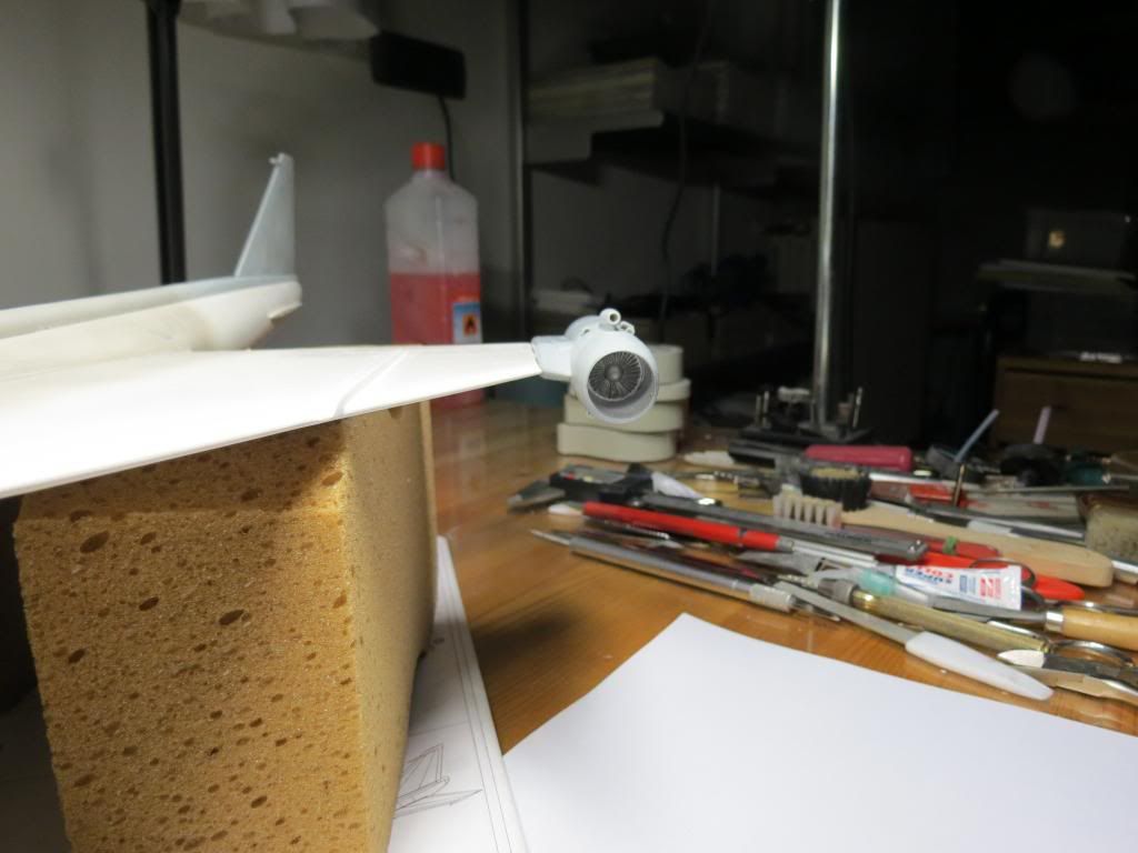

bel lavoro Alberto, forse leggermente spesse le reincisioni, ma niente di grave.
Una domanda: si nota una certa inclinazione della gondola con l'asse dell'ala. E' normale questa posizione o è un difettuccio del kit? :-D

Rosario ha scritto:Direi che il lavoro di reincisione, ha dato i suoi frutti :-oook
rob_zone ha scritto:Concordo pienamente con Rosario! :-oook Che cosa usi per reincidere???
Auro92 ha scritto:Direi che queste reincisioni sono venute molto bene, considerando anche il fatto che sono state fatte su superfici ricurve, quindi i complimenti sono doppi! :-oook
Vi ringrazio per il supporto morale ...... e visto il livello di produzione di Aurelio, il tuo gidizio mi conforta ....
Il motivo per cui ho insistito tanto su questi dettagli e' che questo modello avra' una finitura metallica e voi tutti sapete bene quanto questa evidenzi le piu' piccole imperfezioni !!!!!!

Bonovox ha scritto:bel lavoro Alberto, forse leggermente spesse le reincisioni, ma niente di grave.
Grazie Francesco, penso che le reincisioni appaiano un po' spesse in quanto fotografate con l'obiettivo in condizione "macro" a circa 3 cm. dal soggetto - l'utensile che uso per reincidere ( vedi anche risposta successiva) mi da linee con uno spessore max di 0,18 mm.
Riguardo all'inclinazione della gondola motore rispetto all'ala e' dovuta solo al fatto che la gondola e' solo appoggiata all'ala per la foto in modo da fornire un'idea di quel che sara', per il fissaggio usero' due pernetti di acciaio per avere una giunzione robusta visto che attraverso ad essa passa tutto il peso che grava sul bilancino esterno dei carrelli ed esercita una sollecitazione di taglio, poco gradita alle colle al cianoacrilato !!
Alberto

Jacopo ha scritto:Ottimo lavoro di reincisione :-SBAV :-SBAV :-SBAV unica cosa... posso chiedere una fotinca con un altro aereo in 72?? giusto per avere un occhio, pare immenso :-SBAV :-oook :-oook
Per la foto ti prego di pazientare fino a domani ..........dovrei essere in grado di mostrare qualcosa di piu' ..........
