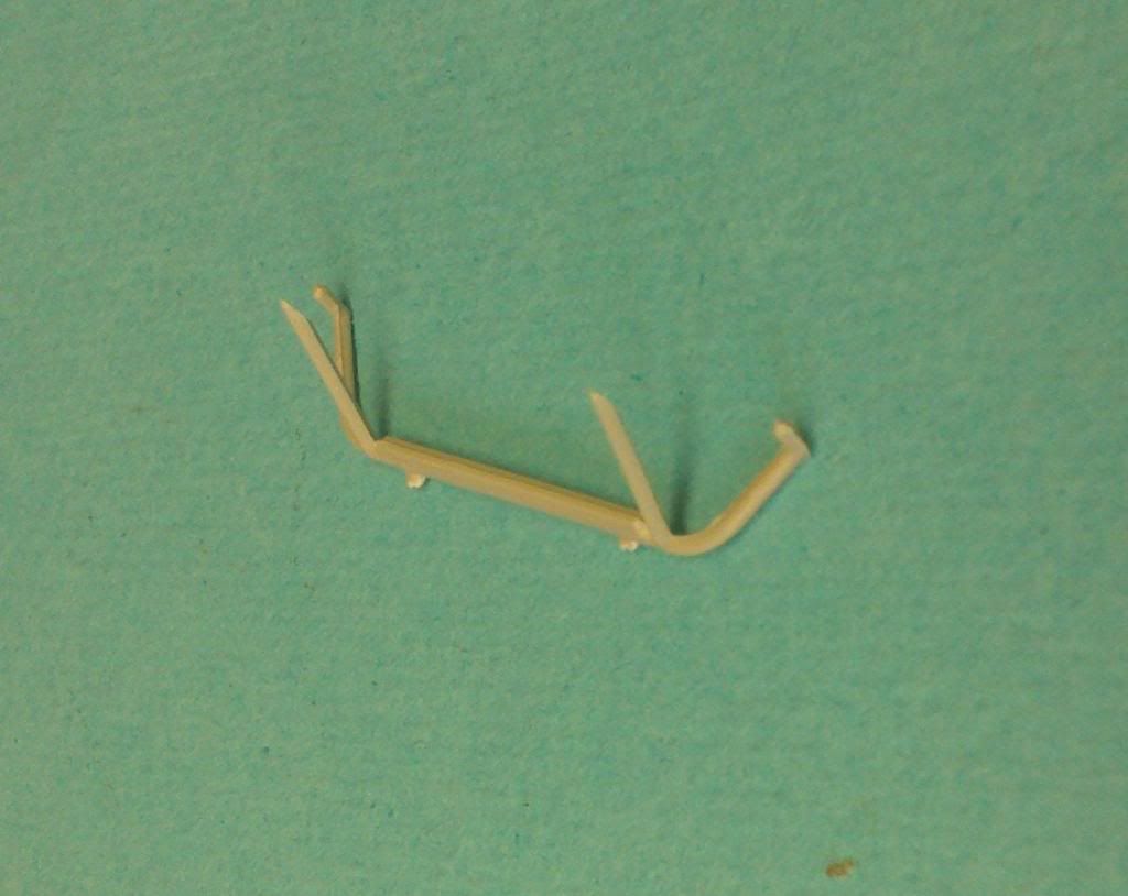

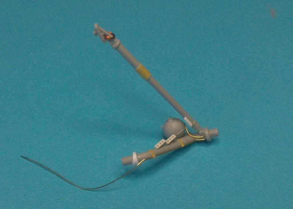

vedi l'elaborazione del carrello...
Dopo averlo ripulito da noiose sbavature ho inserito i cavetti metallici, le fascette, il perno di giunzione alla fusoliera sulla gamba corta. Il kit presenta solamente il foro di innesto a filo della fusoliera, mentre nella realtĂ era supportato da un sostegno esterno e ho provato a riprodurlo da un tubino di plasticard forandolo. Ho aggiunto un rinforzo con il nastro tam sulla gamba lunga e aggiunto in plasticard la piccola protezione della palla idraulica che gonfiava i palloni galleggianti dentro le ruote. Ho aggiunto sulle scalette il piano di appoggio traforato sempre in plasticard. Aggiunte anche due anelli in rame alla radice della gamba principale.

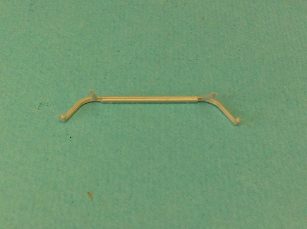

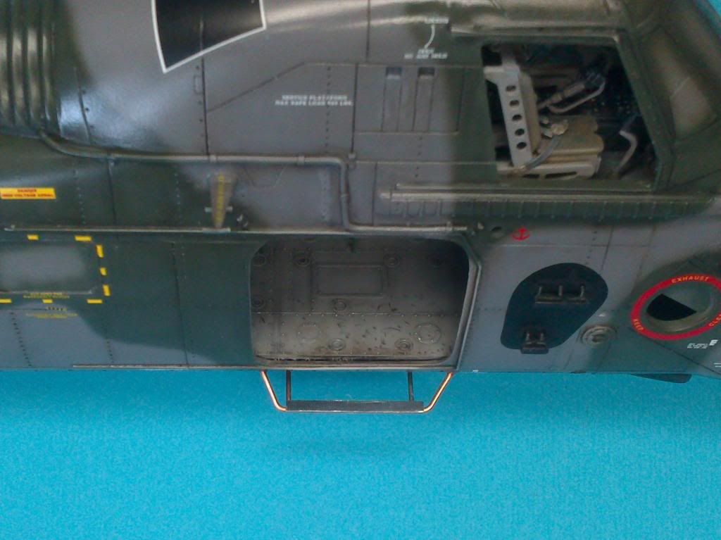

Preso dallo scratch virus ho pensato anche di rifare il predellino di accesso al vano di carico...
Quello del kit
Quello rifatto in cavetto di rame e predellino con carta di sigarette per simulare la piastra antiscivolo...
Quello del kit

Grande Roger... vedo solo ora i lavori ai carrelli e combriccola bella... ma che spettacolo !!!
Mi piace un sacco anche l'accostamento di colori sulle gambe, grigio, bianco, giallo, rame, ottone, sarebbero quasi da lasciare senza verniciatura !
