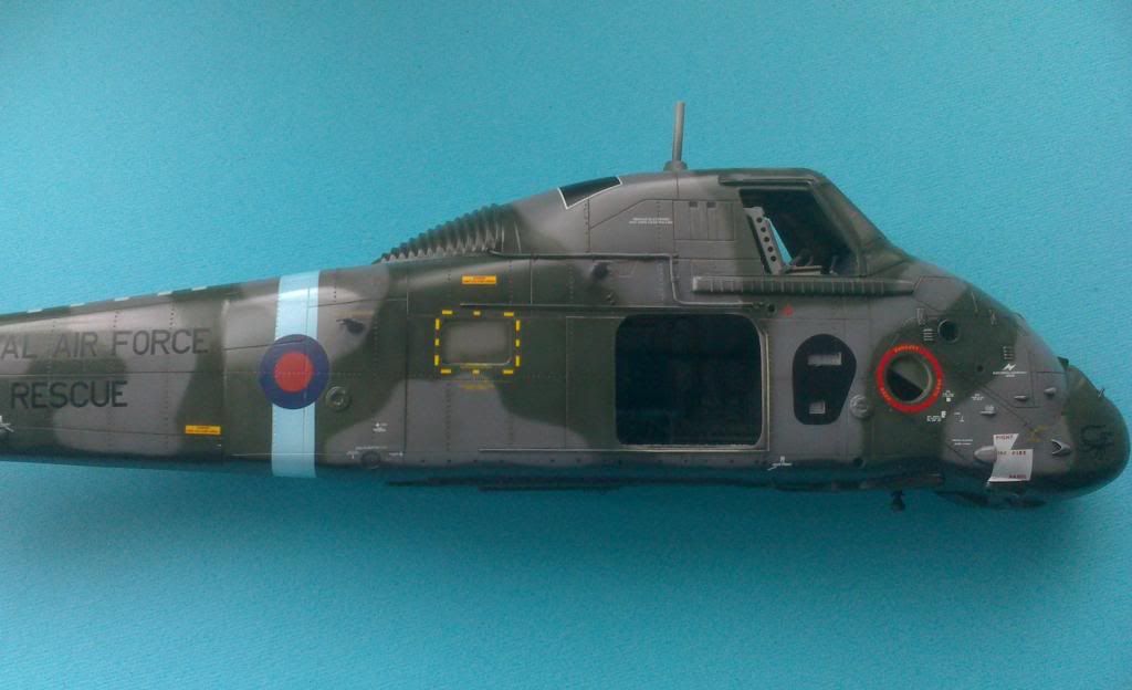

Dopo aver sbrigato la gradita corrispondenza, metto un paio di foto...
Rifatta la verniciatura, la mimetica, come dicevo al caro Max, è del tipo R :-Figo ...per la panza ho usato il Nato Black al posto del nero. La banda azzurina in fusoliera è stata verniciata perché non mi fidavo delle decals :?
Dopo averlo futurizzato ho eseguito il solito lavaggio ad olio. Non ho voluto ripulirlo del tutto per lasciare un filtro scuro che mi permetterà più tardi di giocare con il post...
Da questo lato ho messo le decals. Sono quelle fornite dalla scatola. Si applicano decisamente bene e reagiscono al Micro Sol con soddisfazione.
Gli stencils sparano un tantino così bianchi e forse sono anche un pochino sovradimensionati! Vedrò di spegnerli con spruzzatine di colore stradiluito...
Stò lavorando sui grandi carrelli che dovrò ripulire bene e arricchire con cavetti e fascette...poi avrei l'incubo del rotore :-SBIGO ma andiamo per gradi!

è una mia impresione o la decal laterale "Royal Air Force" ha silverato?
Cmq sempre ottimo!

Quando ho letto "panza nera" mi sarei aspettato una parte più cospiqua di nero invece è proprio al minimo sindacale.... molto meglio!!! :-oook :-oook
detto questo la camo è ben realizzata davvero bravo! :-SBAV per le decal in effetti il binaco spara un po ma non mi dispaice, poi ovviamente è il mio occhio quindi se ti torna meglio desaturare fai benissimo così! :-oook

Stupenda colorazione Ruggero :-)P

In effetti sembra silverizzata, ma è solo opaca. Le decals hanno finitura opaca e sul lucido future contrastano, poi con la luce della finestra laterale l'effetto risalta ;)

Il nero è davvero praticamente solo sotto, di fianco si vede solo una piccola porzione ondeggiante...

Lo schema R è sempre il migliore.....come vorrei fosse valido anche lo schema G (vietate battute con il punto G :-NOOO :-D )
Ruggero...hai sperato bene...mi piace ed anche ASSAI :-oook

Bello bello, complimenti.
Che colore hai usato per la banda in fusoliera?
