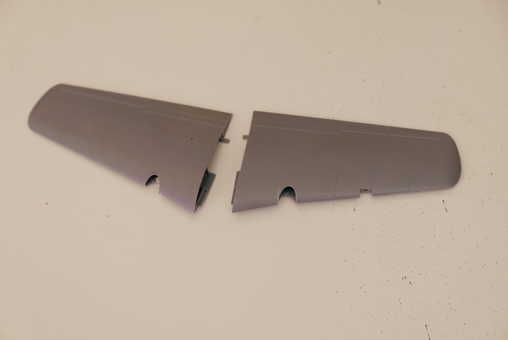

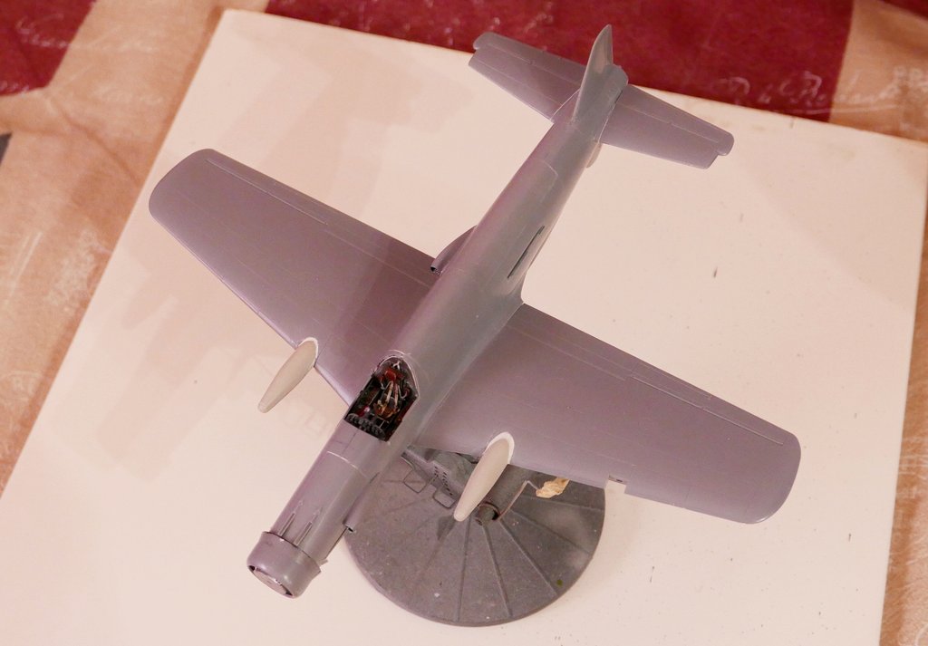

Ecco, la parte facile purtroppo è finita...ora toccherà cimentarmi con questa "cosa"
I fori sono troppo grandi, erano fatti meglio quelli del Monogram. Il set CMK continuo a non trovarlo, credo sia fuori catalogo anche quello, il Paragon neanche (e comunque è sballato, le cofanature dei cannoni sono troppo sottili).

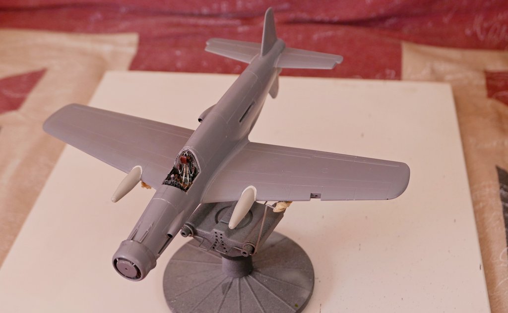

Dopo giorni e giorni di scartavetrature e prove coi vari donatori (gli ultimi sono stati i serbatoi di un vecchio e terrificante F 104 C Revell) alla fine ho optato per le bombe del sea Harrier:
Ed ecco il risultato, dopo bettoniere di Tamiya Epoxy Putty (quello azzurro, ad asciugatura lenta).
Mancano da incidere 4 pannellature vicino alle radici alari, 2 per lato, che la versione A non aveva (non so se ne avrò voglia...)
Ora dovrò per forza dipingerlo prima di cercare di applicare i sottili vacuform Falcon, ritagliati e modificati per adattarli alla meno peggio al modello Tamiya... (ricordo che sono concepiti per i Monogram-Revell, e c'è un abisso di dimensione!)

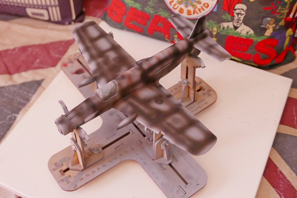

Pre-shading un pò...alla Mauro
...poi si passa al verde.
Ho cercato di smussare il più possibile le piccole asperità alle radici delle carenature dei cannoni, alla fine il risultato non mi dispiace.

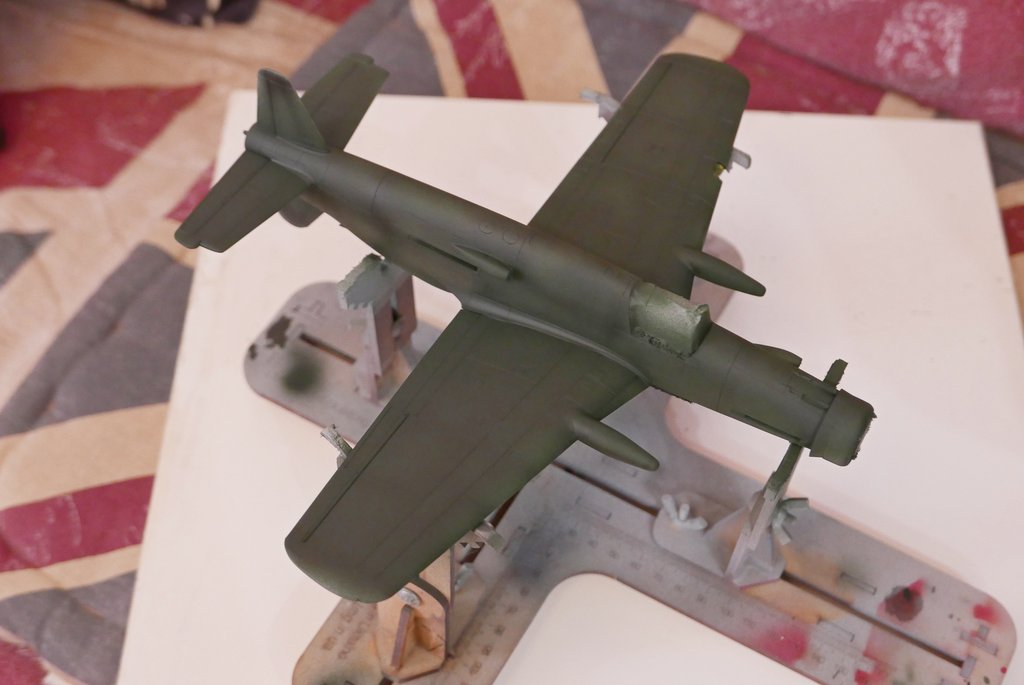

This is it.
Lo schema scelto è il monocolore verde oliva scuro dell'esemplare "V14" catturato dall' Armee de l'air (quello con l'ala normale, mentre l'altro dei 2 "zestrorer", il V13 aveva l'ala ampliata).

Ottima stesura del colore, Mauro
Messaggi: 17206
Re: Andarsele a cercare: Do 335 B2 1:48
Ciao Mauro per il canopy come farai poi?
Per il colore non è male ma nella punta della deriva si vede ancora troppo il pre e pure in altri punti, riesci a recuperare?

Ci sei andato pesante col pre shading😳

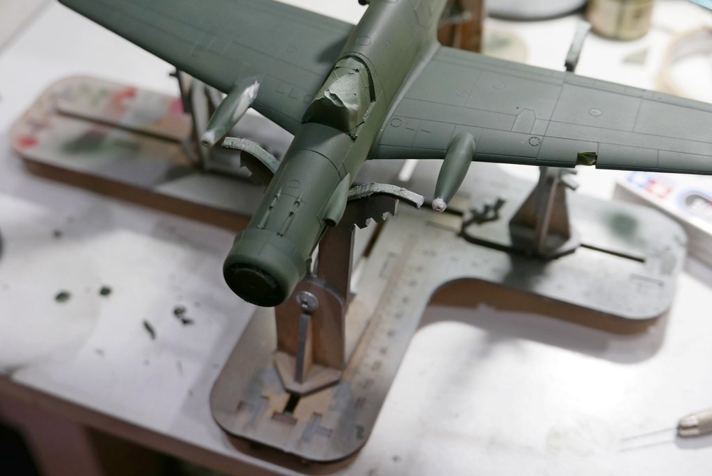

FreestyleAurelio ha scritto: 24 settembre 2024, 9:32 Ottima stesura del colore, Mauro
Grazie Aurelio,
tuttavia a volte purtroppo il primer non è sufficiente ad evidenziare tutte le magagne... così tocca rimediare dopo. Inoltre ho constatato che le carenature dei cannoni risultavano troppo lunghe, quindi ancora lavoro di raspa...
(andavano bene i serbatoi del BF 109, ma ne ho perso uno, che ricomparirà a lavoro terminato, in ottemperanza alle leggi modellistiche di Murphy):

paolo72fg ha scritto: 24 settembre 2024, 16:22
Beh, come detto è un preshading alla Mauro... :-D
Jacopo ha scritto: 24 settembre 2024, 15:48 Ciao Mauro per il canopy come farai poi?

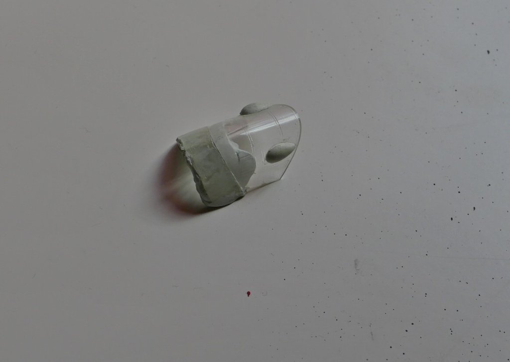

Ciao Jac, per il colore ho già rimediato (ma tanto come vedi ci dovrò rimettere mano)..Il canopy sarà la vera sfida della costruzione. Ho in mente 2 alternativa, ognuna delle quali, in osservanza alle legge di cui sopra, sfocerà in un gran casino:
1) Fare la capottina aperta, utilizzando il whindshield per il Monogram carteggiato e ridotto per adattarsi al Tamiya (il cupolino, anch'esso carteggiato e ridotto, sarà aperto, così spero non si noteranno le differenze di fitting.
2) poichè per sbaglio ho ordinato 2 confezioni dei canopy Falcon, ho fatto il calco delle bolle laterali che verranno incollate con CA al cupolino Tamiya; poi ho incollato il whindshield Falcon al Tamiya, l'ho scartavetrato fino a renderlo un blocco unico, l'ho incollato al cupolino Tamiya e solidarizzato il tutto con Milliput. Quindi farò un vacuform di questa mostruosità. Lo so che non si capisce niente, ma quando il pezzo sarà pronto metterò delle foto.
Ecco Jacopo quello che cercavo maldestramente di spiegare (e che non ho capito manco io :-vergo )
Potrà mai funzionare una cosa così...freak? Ma vah! :,-(
