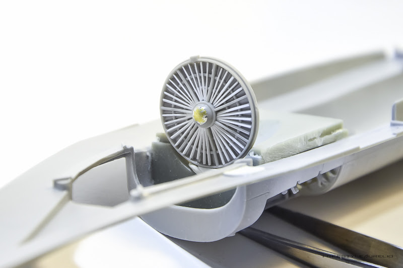

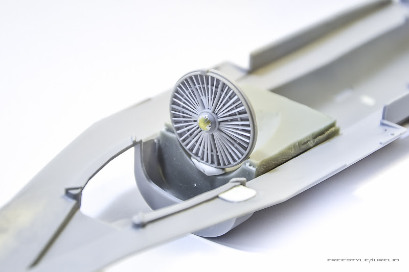

Dopo quasi un anno di stop per impegni più urgenti, riprendo questo progetto per portarlo avanti.
Usando il pezzo del kit che riproduce la turbina dello scarico del PW, con strip di plasticard l'ho modificata per farla somigliare alla sua controparte dal lato opposto del motore.
Con stagnola di recupero da cioccolatini ( quelli a forma di euro per capirci
) e una dima circolare ho ricavato il dettaglio dell'ogiva del compressore
Qualche prova a secco

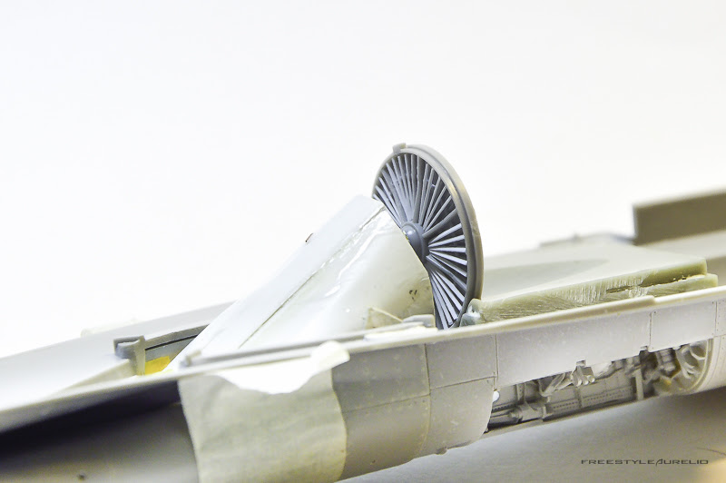

Necessaria per verificare il fit delle parti aucostruite

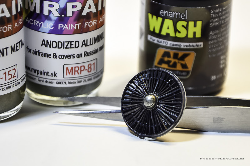

Il primo stadio l'ho colorato con i seguenti colori
Base di Exhaust, con dettagli ogiva colorati in Pale Burnt e Alluminio anodizzato e lavaggi in nero
Prima applicazione di dry brush in alluminio Humbrol
Seconda applicazione
Ci siamo ma.....
...dove sarà collocato si perderebbe tutto in una macchia nera
E allora più contrasto..... terza applicazione di dry brush in alluminio
Ci siamo quasi
Ecco il trucchetto pronto...muhahahhaha
Piccoli punti lumeggiati con puro bianco per ammazzare definitivamente l'oscurità nella presa d'aria
Ecco il risultato prima di chiudere tutto
