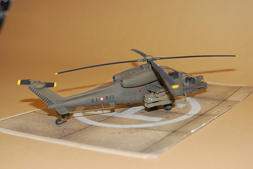

Un’accattivante e suggestiva box-art di un Mangusta in hovering, ci introduce la robusta scatola contraddistinta dal numero di catalogo 006. Al suo interno possiamo trovare due stampate di plastica verde oliva, per un totale di circa 79 pezzi. Completa la dotazione standard la stampata trasparente del tettuccio, il foglio decals e le immancabili istruzioni. Il dettaglio delle pannellature è realizzato in fine negativo mentre le rivettature in positivo. Come consuetudine per la maggior parte dei modelli in scala, si è intrapreso il montaggio partendo dalla zona abitacolo discretamente realizzato. Questo si compone di una vasca completa di consolle laterali, due cruscotti, altrettanti seggiolini con cinture in rilievo, una cloche e il “joystick” dell’operatore addetto ai sistemi d’arma. Facile da assemblare, lo stesso è stato migliorato, in mancanza di adeguati set, con l’aggiunta di alcuni dettagli allo scopo di renderlo più fedele alla realtà. Tali interventi hanno riguardato principalmente l’autocostruzione delle pedaliere, ottenute ritagliando quattro piccoli quadratini di plasticard e l’aggiunta delle due leve del collettivo e del passo ciclico ricavate con dello sprue filato a caldo. La zona abitacolo è stata dipinta in Verde Oliva (lo stesso colore impiegato poi per la verniciatura esterna), mentre i pannelli strumenti, le consolles laterali, la parte superiore dei cruscotti, le corazzature laterali dei seggiolini e le cinture di sicurezza degli stessi sono in Nero Opaco. Per quanto riguarda la strumentazione, ci si è affidati a quella presente nel foglio decals in dotazione al kit. Una volta ultimato, il tutto, è stato inserito nell’apposito alloggiamento in fusoliera, ed a questo punto si è provveduto ad unire le due semifusoliere, senza però dimenticarsi di aggiungere l’elemento 11B, operazione questa che non presenta problemi grazie anche alla quasi perfetta adesione delle stesse, tanto che il ricorso allo stucco è praticamente inesistente. Terminata questa fase si è proceduto all’assemblaggio vero e proprio. Stravolgendo l’ordine cronologico indicato nelle istruzioni, si è passato direttamente al montaggio del tettuccio trasparente. Questa scelta è stata dettata da un fattore di praticità, infatti, non avendo l’ingombro dei carrelli e dei piloni, si è potuto stuccare e lisciare il tettuccio senza l’assillo di pezzi sporgenti propensi al facile distacco, o, ancor peggio, alla rottura.
DSC_0740
Ben riprodotto il gruppo turbine, scomposto in cinque pezzi più le due prese d’aria, cosi come il rotore. Il solo intervento richiesto è stato quello di piegare leggermente le pale verso terra, al solo scopo di dargli un aspetto più realistico. L’intero lavoro è stato ultimato con il posizionare i piloni, le varie antenne ed i sensori, mentre l’armamento, composto dai due tubi lanciarazzi da 70 mm e dagli otto contenitori per missili Tow, si è preferito montarlo a verniciatura effettuata. Gli elicotteri in servizio con l’Aviazione dell’Esercito, vestono una livrea interamente Verde Oliva, fatto questo che farebbe pensare ad un’operazione di verniciatura piuttosto facile. Per renderla effettivamente facile bisogna però preparare accuratamente il modello, iniziando dalle stuccature che dovranno essere ben lisciate. Dopo aver adeguatamente mascherato l’ampio trasparente, si è poi passata su tutto il modello una mano di fondo in Grigio Chiaro. Questo oltre a mettere in luce eventuali imperfette stuccature, fornisce anche un’ottima base per la successiva verniciatura. Per il modello, sono stati usati gli smalti Humbrol, ed in particolare il numero 196 per il Grigio ed il 155 per il Verde Oliva, mentre per le pale del rotore principale e di quello di coda si è utilizzato il Nero Opaco numero 33. Una successiva mano di trasparente lucido ha permesso di preparare il modello per il posizionamento delle decals. Il foglio a disposizione permette di riprodurre due elicotteri con le insegne dei soli reparti che lo hanno in linea e cioè, il 7° Reggimento Elicotteri d’Attacco “Vega”, basato sull’aeroporto “Francesco Baracca” di Casarsa delle Delizie (Pordenone) ed un esemplare in dotazione al Centro Aviazione dell’Esercito con base a Viterbo. L’esemplare riprodotto appartiene al primo reparto, contraddistinto dalla caratteristica insegna di coda. Posizionate le decals, è stata passata una seconda mano di trasparente lucido, seguita da un’ulteriore di trasparente opaco, in modo da dare all’intero modello la giusta finitura. Il lavoro si è concluso con l’assemblaggio dell’armamento e dei due rotori.
Sicuramente l’Italeri ha messo a disposizione dei modellisti un buon kit, che se costruito da scatola, ben rende giustizia a questo elicottero tutto “made in Italy”, ma che offre, agli amanti del superdettaglio, un’ottima base di partenza per una realizzazione super, con il vantaggio di un prezzo d’acquisto veramente popolare.

    Ti volevo chiedere se hai fissato alla basetta gli aerei e/o gli elicotteri e se sì, come hai fatto.
    Sandro
  2. Ciao Sandro,
    i complimenti fanno sempre piacere, ti ringrazio. Il modello non è fissato alla basetta (quella che vedi è un foglio Verlinden messo lì per le sole esigenze fotografiche) ma come collante potresti usare un pezzettino di nastro biadesivo. E’ Abbastanza resistente e non intacca le vernici. Spero di esserti stato utile… ciao!
