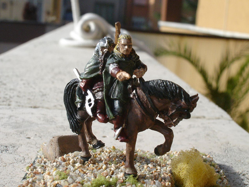

Nella foto precedente mostro come una volta completata la pittura, sia buona norma abbellire la basetta secondo un colore prestabilito o con materiali inerenti a un diorama nella quale la miniatura verrà posizionata.
Lord of the Rings Miniatures
Qui potete vedere Legolas e Gimli in un minuscolo diorama realizzato con una basetta di faesite, sabbia, polistirolo, erba sintetica, vinavil e un po di fantasia!!
