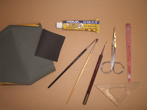

Magari i modellisti più esperti non leggeranno nemmeno queste poche righe, ma l’articolo che segue è indirizzato soprattutto a tutte quelle persone che si avvicinano solo adesso al mondo modellistico. Gli attrezzi base per il modellismo plastico non sono molti, e al contrario di quello a cui pensate, molti di essi sono già facilmente reperibili in casa oppure in qualsiasi ferramenta o Brico Center. La lista che elenco qui sotto rappresenta secondo me gli strumenti indispensabili atti ad iniziare l’attività di modellista.

Forbici: Anche loro hanno svariate funzioni ( ad esempio ritagliare le decals prima di immergerle in acqua). Anche in questo caso è indicato averne due, una del tipo da unghie ed una più grande per i tagli più “duri”.
Lime: Fondamentali per i lavori di rifinitura, asportazione, pulizia pezzi da sbavature o imperfezioni o livellamento di parti incollate. Si trovano anche nei comuni Brico Center come precedentemente accennato, ed è opportuno averne un grande numero di forme e misure. Sconsigliabile l’uso di quelle a grana grossa o da ferro, i cui effetti potrebbero essere devastanti! Si possono usare anche le lime di cartone da unghie. Esse infatti hanno il vantaggio di avere un costo contenuto e di essere più efficaci in particolari situazioni in cui serve una maggiore abrasione.

Pennelli: Altro strumento fondamentale. Se ne deve possedere almeno uno con setola n°000 per i dettagli degli abitacoli, fino ad arrivare al n°6 o 7 per stendere il colore sulle grandi superfici. Meglio averne pochi, di buona fattura e che non lasciano peli, piuttosto che averne tanti ma che rischiano di rovinare tutto il lavoro. Quando vedrete il vostro modello deturpato da un pennello di infima qualità… vi verrà il desiderio di acquistarne uno da almeno 12 euro! La loro pulizia è importante, quindi usate sempre lo stesso diluente dei colori che avete utilizzato.
Carta Abrasiva: Altro strumento fondamentale per il modellista. Serve per carteggiare e lisciare lo stucco, oppure pulire i pezzi in modo più delicato grazie alle varie gradazioni di granulosità disponibili in commercio. Si va infatti dalla 1200 (utilizzabile addirittura per lucidare), alla 280 ruvida quasi come carta vetrata da muro. Consiglio l’acquisto di un foglio per ognuna delle seguente gradazioni: 280, 400,600, 800, 1000 e 1200. Sopra alla 1200 devono essere ordinati presso un negozio specializzato poiché non risultano di facile reperibilità sul mercato “di tutti i giorni”.
Pasta Abrasiva: Dopo la lisciatura dello stucco, ad esempio, spesso la plastica rimane rigata ed opaca e se si passa sopra una mano di vernice l’irregolarità della superficie risalterà subito agli occhi. Per ripristinare la lucidatura ed eliminare eventuali difetti di stuccatura, l’uso della pasta abrasiva è fondamentale. Allo scopo consiglio l’uso di quella prodotta dalla SBM del Sig.re Stefano Bagnasco, o della Tamya Rubbing Compound. Sconsigliabile l’uso della pasta da carrozzieri poiché contiene sostanze che aggrediscono e sciolgono la plastica.
