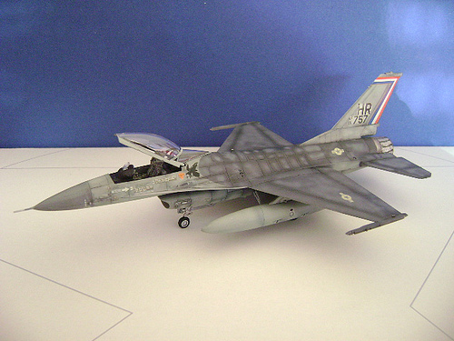

Beh ecco tutto, se volete divertirvi a fare un classico dell’aviazione moderna l’F16 è quello che fa per voi, qui sotto includo alcune foto delle fasi del montaggio, spero che il modello vi piaccia e come al solito se avete qualche appunto fatelo pure. Le critiche costruttive sono un bagaglio non indifferente per un modellista che vuole migliorare la sua tecnica!!!

L’aereo terminato, in questa foto si può apprezzare i miracoli fatti dalla cera future sul canopy!!
Ecco qui, nonostante sia un velivolo che non amo molto l’F16, in quanto per me è troppo moderno…l’ho portato al termine.  Quasi un paio di mesi di lavoro ed ora il Viper, come adoro chiamarlo fa bella mostra di se al fianco degli altri miei caccia!
