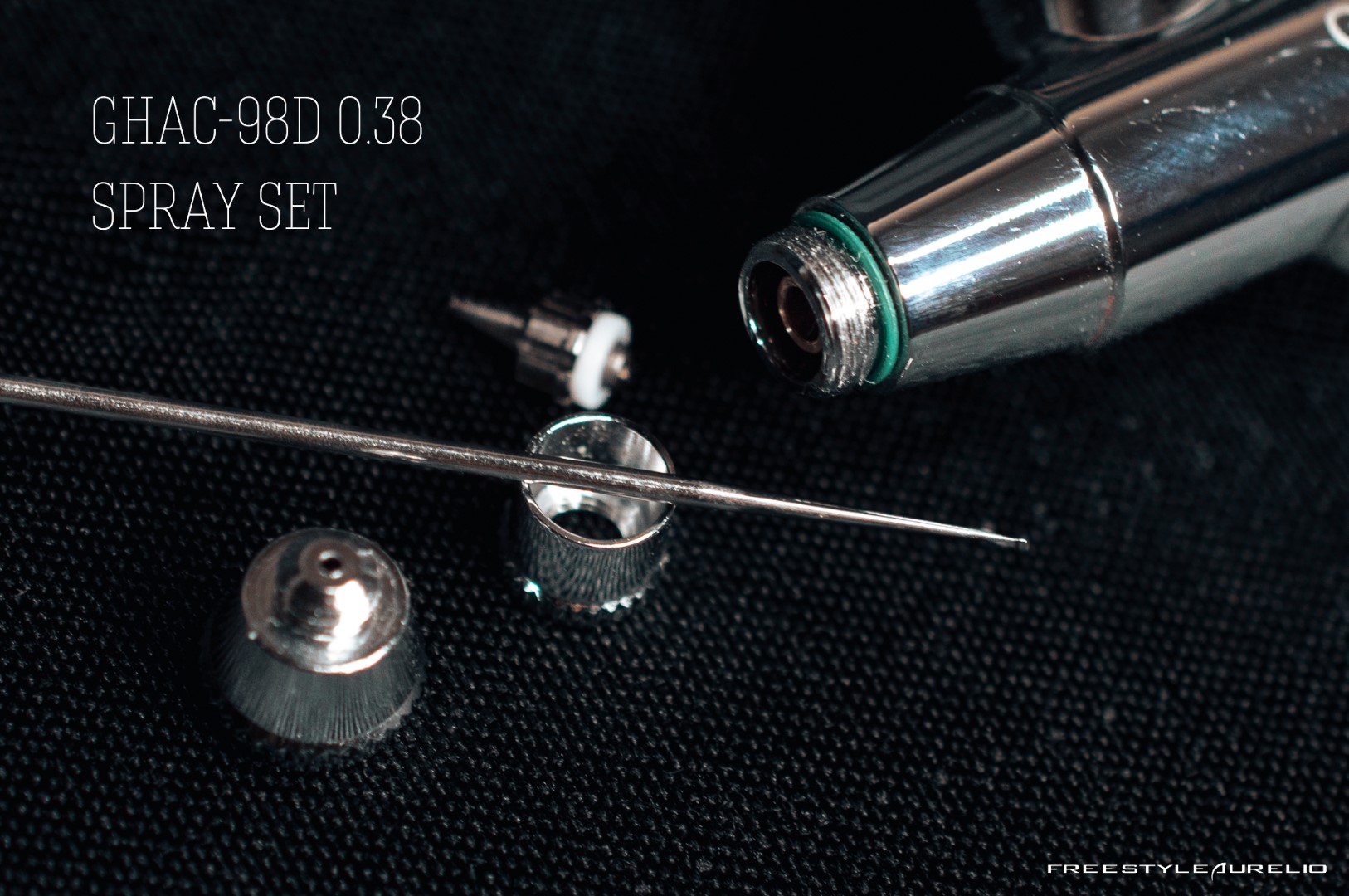

Entrambe le aeropenne presentano una duse in lega di rame con innesto autocentrante
sul corpo aeropenna senza far uso di filettature; alla base di questa è presente sempre
una guarnizione in PTFE.
Proprio a questa guarnizione è relegato il duplice e cruciale compito di creare la tenuta dell’aria ma anche isolare il condotto colore per evitare perdite/infiltrazioni nell’incastro corpo-duse.
Nota: Le perfette condizioni della guarnizione in PTFE alla base della duse, giocano un ruolo chiave. Eventuali cause di gorgoglii di aria nella coppetta colore o perdite alla base della duse, sono da ricercare unicamente in questa zona.
Nei due modelli, così come per tutta la linea delle aeropenne Gaahleri Studio, la duse si inserisce internamente al corpo aeropenna raccordandosi al condotto colore.
L’air cap, che completa il gruppo puntale (spray nozzle), si avvita sul corpo e calza come
un guanto sulla duse, ingaggiandola e forzandola verso la base del condotto colore.
Il serraggio a vite dell’air cap assicura il giusto accoppiamento duse-corpo aeropenna
creando quella tensione tra queste due parti che porta, grazie alla guarnizione in PTFE,
alla chiusura stagna dei due condotti, creando un “unicum”.
Vi faccio notare come il sistema di accoppiamento duse-corpo aerografo sorpa descritto
per i Gaahleri è uguale a quello utilizzato dalla H&S (spare parts 123822/123832).

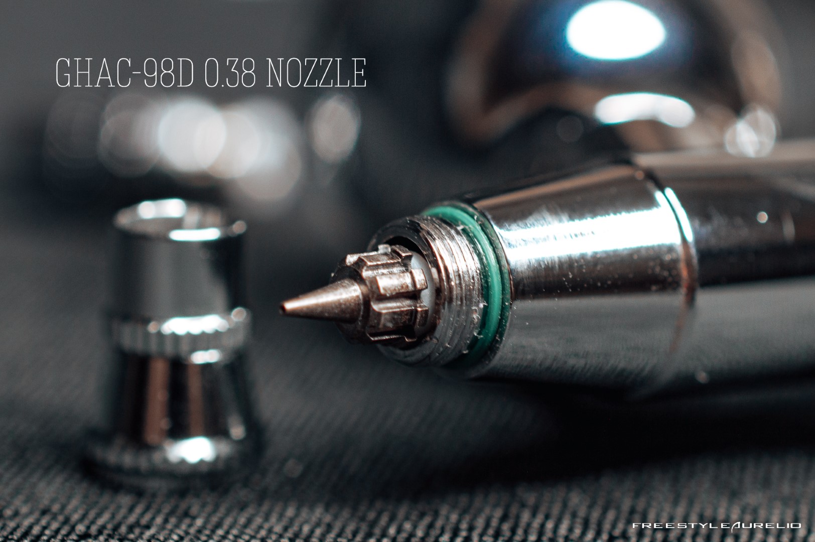

Anche la forma della duse è identica tranne che per gli otto micro air channels, canali dove
scorre l’aria esternamente la duse.
E proprio il sistema di passaggio dell’aria nel’aircap tramite i micro air channels è la novità
che introducono queste aeropenne e che, secondo quanto scrive il costruttore, dovrebbero
assicurare un flusso meno turbolento in uscita, costante e uniforme migliorando le
prestazioni dell’atomizzazione.
Fonte gaahleri.com
Ma sarà veramente così? Questo lo scopriremo più avanti!
Sicuramente senza la presenza di questi air channel non sarebbe possibile il passaggio
d’aria verso l’air cap, viste le dimensioni esterne del corpo duse e del sistema di lock
scelto alla Gaahleri per l’accoppiamento con il puntale aria, utile a tenere la duse ben
salda al corpo aerografo.
Di fatti e come già detto precedentemente, quest’ultimo avvolge la duse e la spinge sul
condotto colore interno.

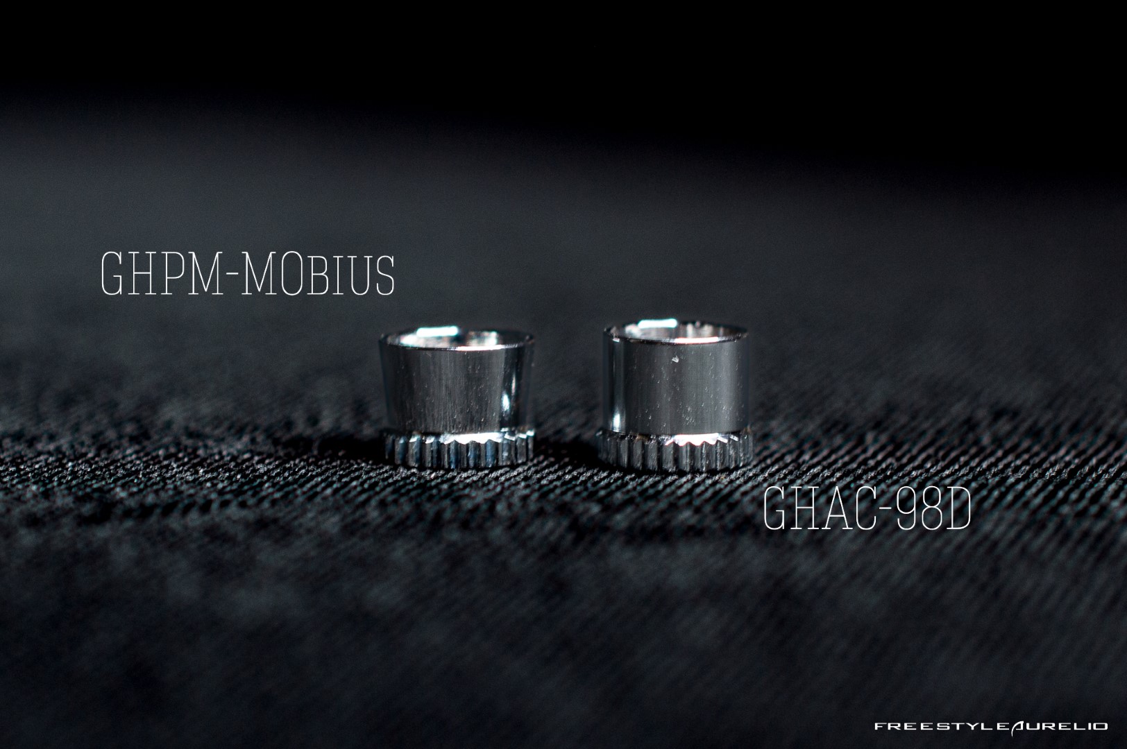

I due modelli presentano la corona proteggi ago di forme differenti e tra loro comunque
interscambiabili.
Conico divergente per il Mobius e cilindrico sul 98 Double.

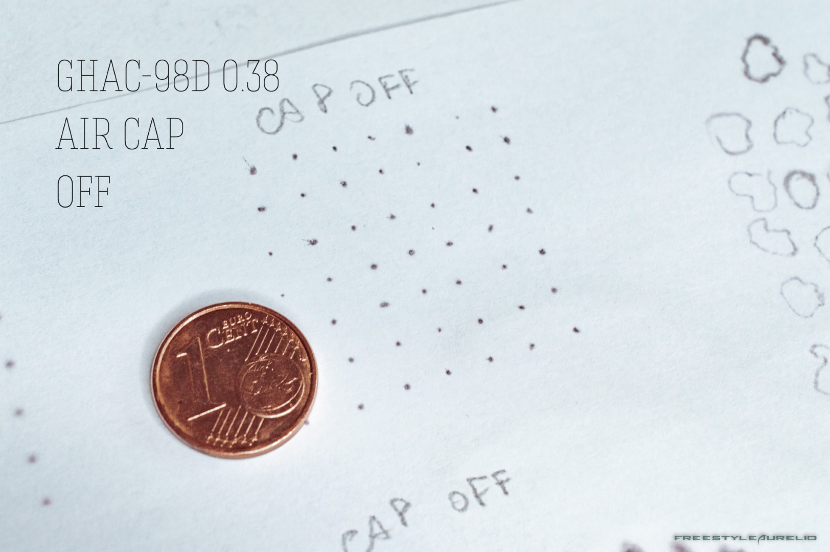

Per entrambe le aeropenne esiste la possibilità di aerografare senza l’air cap installato.

Guardando sotto la lente di ingrandimento queste componenti si notano delle differenze
sia nella duse che nell’ago. Nei Gaahleri l’ugello è conico, con le sezioni delle pareti che scendono dritte verso il labbro della duse per poi creare un piccolo gradino sull’ago; in Iwata, l’ugello è altrettanto conico ma si raccorda, in uscita, molto meglio alla forma dell’ago con un gradino quasi impercettibile.
Il bordo del labbro della duse Gaahleri è più spesso, per via dell’ugello realizzato in lega di
rame, rispetto a quello in acciaio di Iwata che risulta più sottile (l’acciaio ha un modulo di
young nettamente maggiore). Se aguzzate meglio la vista, troverete poi che l’ago Iwata presenta un ulteriore angolo che chiude la punta, mentre in quello del Mobius e 98 Dual si ha conicità unica.
Queste differenze tra le forme e materiali non vanno valutate singolarmente ma in come
lavorano nell’accoppiata ago+duse.
Infatti, per Iwata le sezioni di ago e duse quando accoppiate hanno angoli abbastanza
differenti tra loro, con un passaggio quasi privo di salti grazie all’estrema sottigliezza del
labbro dell’ugello in acciaio. La doppia conicità dell’ago Iwata permette di avere un primo
tratto con un angolo meno acuto rispetto la parete della duse.
Dall’altra parte, invece, sui Gaahleri la continuità di sezione ago-duse è meno variabile
come angoli creati tra loro ma con un gradino più accentuato per via dello spessore del
labbro dell’ugello del Mobius e del 98 Dual.

Passando invece ai tratti più consistenti fino ad arrivare alle campiture utili a dare fondi
omogenei, le due aeropenne cambiano volto, diventando molto più gestibili e rilassanti
regalandoci il tipico piacere dell’aerografia. L’atomizzazione l’ho trovata ottima a tutte le aperture con una definizione e concentrazione del tratto veramente perfetta e simmetrica nell’interezza del suo cono di spruzzo.
Una peculiarità che ho apprezzato di queste aeropenne è quello di ottenere un tratto
sottile ben saturo e pieno, poco sfumato ai bordi derivante sicuramente dal loro innovativo
sistema di air channels.
Sinonimo, questo, che lo studio fluidodinamico applicato per realizzare gli air channel fa
veramente quel che raccontano le loro brochure. Questo accorgimento non è solo una trovata stilistica con poca sostanza, come spesso si vede in certe aeropenne di altri brand, ma ha effettivamente un riscontro positivo nell’atomizzazione.
Incanalare il flusso d’aria negli air channel sopra la duse crea, effettivamente, una corrente
d’aria con maggiore energia, coerenza direzionale e minore turbolenza in uscita che
permette di ottenere tratti leggermente meno sfumati ai bordi e più saturi al centro rispetto
ai loro competitors.
Caratteristica, questa, ancora più marcata lavorando ad ago scoperto. Per entrambi i modelli le prestazioni sono veramente simili, con l’ovvia differenza da considerare dovuta dalla duse 0,38 del 98 Dual che con l’air cap regala tratti più ampi rispetto al Mobius 0,3.
Questa misura permette comunque di ottenere ottimi risultati non molto distanti dalla 0,3,
specialmente se si lavora ad ago scoperto. Sinceramente ho preferito il 98 Dual come feeling rispetto il Mobius perchè leggerissimissimamente meno reattivo dello 0.3, oltre ad avere il trigger in posizione più avanzata.
Sulla taglia 0,5 installabile sul 98 Dual, c’è poco da dire che possa discostarsi da quanto
sopra descritto se non che è una 0,5. Ho trovato, inoltre, molto comoda la soluzione dei serbatoi rimovibili, soprattutto quando devono essere spruzzate piccole quantità di colore. Questo permette di non avere ostacoli visivi quando si lavora di fino, dove tendenzialmente non si ha necessità di caricare l’aerografo di grandi quantità.
