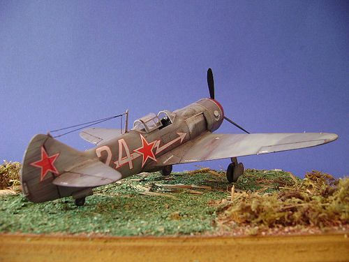

Ed ora siamo alla fine, ecco la presentazione del modello finito, sulla mia miglior basetta…la livrea con il 24 bianco sta a riprodurre il Lavochkin del Maggiore Amet Khan Sultan, asso dell’aviazione sovietica. Questo aereo volò nell’ultimo periodo di guerra, quasi sicuramente nel maggio del 1945.
