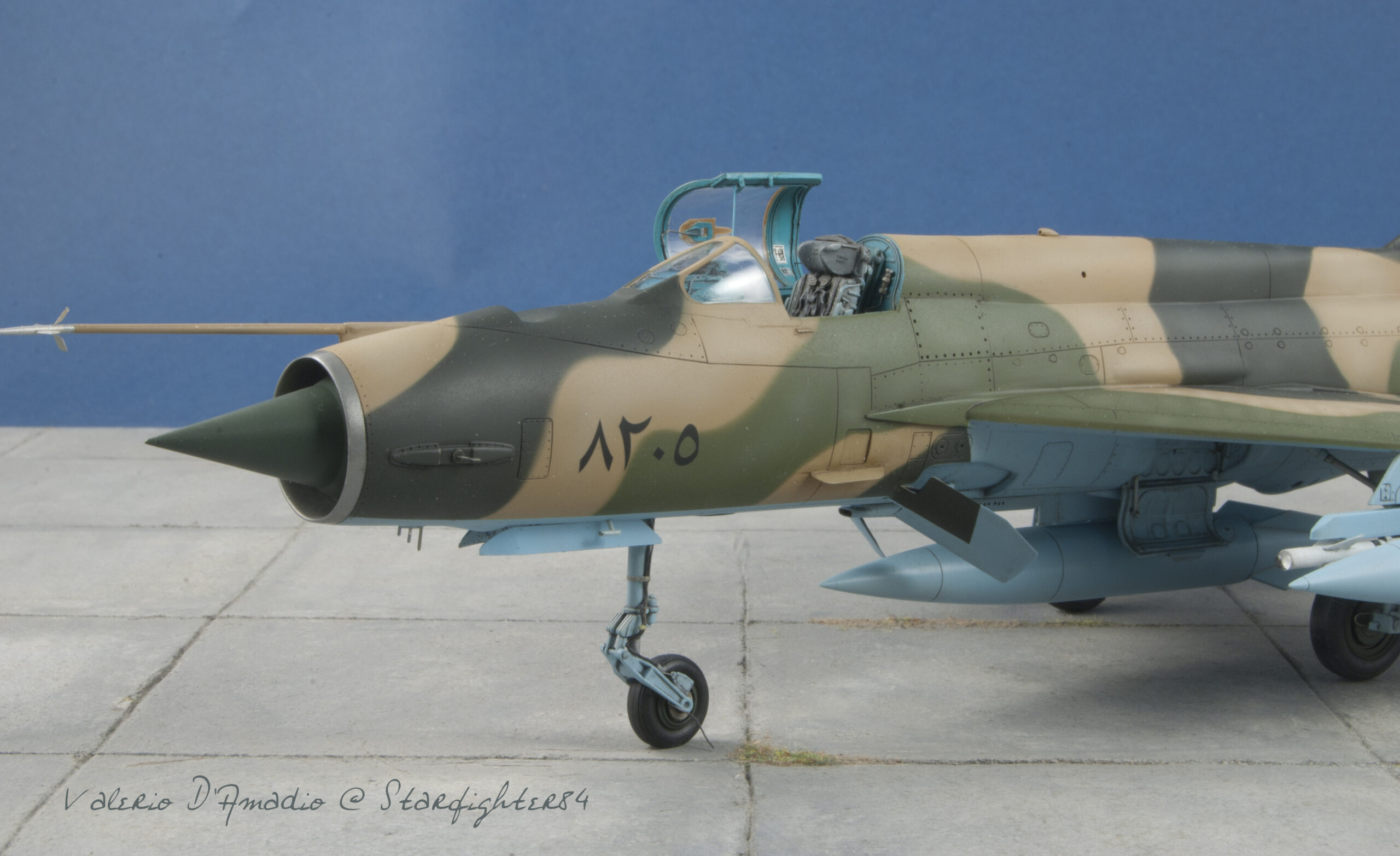

The Yom Kippur Warrior – Mig-21 MF dal kit Academy in scala 1/48.

Allo scopo di “impreziosire” ancora di più il mio modello ho sostituito gli air scoop originali del kit con quelli del set Quickboost (spesa irrisoria, massima resa):
Mig-65 (Large)
I piloni sub alari forniti nella scatola non sono male anche se, purtroppo, presentano delle rivettature più consone a un carro armato o ad un mezzo terrestre. Nonostante ciò ho deciso di utilizzarli così come sono limitandomi a modificare il sistema di aggancio dei rail per i missili Aria/Aria:
Mig-68 (Large)
In pratica ho ricreato due piastrine per rotaia, atte a simulare il sistema di ritenzione.
Per semplificarmi la vita durante il montaggio finale, ho aggiunto due perni di riscontro per ogni serbatoio supplementare poiché il sistema di incastri previsto dalla Academy/Italeri è, a mio avviso, poco pratico e resistente.
Da notare che per il mio Mig-21 ho previsto una configurazione a lungo raggio con tre “auxiliary tanks”: nelle stampate ne troverete solo due, il terzo è stato “cannibalizzato” da un ulteriore kit in mio possesso.

La mimetica utilizzata dal mio Mig-21 egiziano era una variante tarda dello schema “Nilo” (l’andamento sinuoso delle macchie riprende le anse dell’importante fiume egiziano). Questo camouflage fu in uso per un breve periodo durante il conflitto dello Yom Kippur contro Israele e, proprio perché poco consueto, ho deciso di riprodurlo.
La fase della verniciatura ha avuto inizio con la zona dello scarico, dipinta il Dark Alluminium Alclad, e con il bordo d’attacco della presa d’aria che sul mio esemplare era in metallo naturale (allo scopo ho usato il Magnesium Alclad).
Mig-93 (Large)
Mig-94 (Large)
Dopo aver mascherato le parti “metalliche”, ho proceduto con il colore delle superfici inferiori e dei pozzetti carrello ottenuto mixando nella proporzione di 1:1 l’H-25 Gunze e il Flat White Tamiya – il tutto, ovviamente, addizionato con qualche goccia di Paint Retarder (sempre Tamiya) per rendere la finitura del colore più liscia e “setosa”.
Mig-98 (Large)
Mig-99 (Large)
Anche il Sabbia delle superfici superiori è frutto di una miscela composta da 60 gocce di XF-59 Tamiya + 65 gocce di XF-55 Tamiya. Per il verde più chiaro ho scelto il Field Green H-340 Gunze, mentre per quello più scuro ho usato il Black Green H-69 Gunze. I pannelli dielettrici sulla deriva, sulla ventral fin e l’antenna ADF subito dietro al pozzetto carrello anteriore sono in Green 34092 – Gunze H-302.
Mig-101 (Large)
Mig-100 (Large)
Le vernici sono state stese partendo dalla più chiara per finire alla più scura, e le linee di demarcazione sono state definite con il Patafix – davvero ottimo quando si tratta di riprodurre mimetiche con bordi sfumati ma perfettamente in scala.
