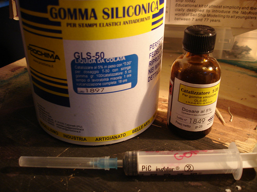

Il solito occorrente: Gomma siliconica, Catalizzatore e una siringa per prenderne il quantitativo necessario (del catalizzatore). Vi ricondo che va mescolato al 5%.
