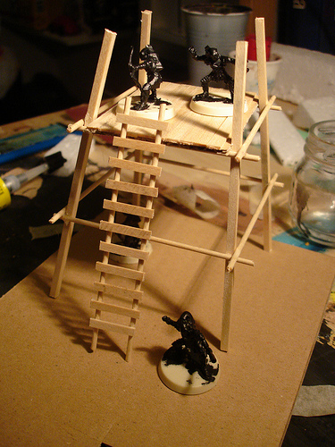

Tagliate la balsa in 2 serie da 4 (4 più lunghi per le travi alla base e 4 più corti per le travi in alto).
Torretta di balsa
Fissate i pali sul tavolo per poter incollarci stabilmente le travi.
Torretta di balsa
Mentre aspettate che le travi si incollino ai pali, create una scaletta tagliando pezzetini di uguale dimensione e incollandoli su due stecchette lunghe poco più dell’altezza del piano che andrete a creare una volta che avrete incollato tutto.
Torretta di balsa
Per incollare i pali e le travi avrete bisogno di supporti di fortuna.
Torretta di balsa
Alla fine si reggerà tutto da solo….
Torretta di balsa
Tagliate le tavole che comporranno il piano e posizionatele per prova tra le travi.
Torretta di balsa
Se volete incollate direttamente le tavole sulle travi, oppure incollate le tavole su un cartoncino e incollate il tutto sulle travi.
Torretta di balsa
Ecco fatto! colorate a vostro piacimento e se volete aggiungete anche una basetta!
Torretta di balsa
Quando il mio amico lo colorerà aggiungerò le foto! ma il risultato è pressochè questo. Le variabili di inventiva e personalizzazione sono molte.
