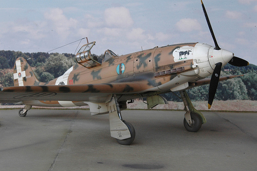

Il modello:
Fortunatamente per noi irriducibili modellisti italianofili, il Macchi 202 è un soggetto che negli ultimi anni ha goduto di un notevole interesse da parte delle ditte modellistiche. In particolare l’Hasegawa ha rilasciato in poco tempo due ottimi kit, sia in 1/72 che 1/48, considerati i prodotti migliori disponibili sul mercato. Discorso contrario va fatto per la scala 1/32, dove fino a qualche tempo fa gli unici “Folgore” a nostra disposizione venivano prodotti dalla ID Models in vacuform, e successivamente dalla Craftworks con  un modello completamente in resina dalle forme e dimensioni sicuramente molto poco accurate. La Pacific Coast Models quindi va a colmare quel gap che si è creato nella scala maggiore, commercializzando una scatola di montaggio che necessiterà solo di qualche piccola correzione per ottenere un buon risultato. Aprendo la confezione salta subito alla vista l’ottima finitura delle pannellature incise in un preciso negativo, un buon tettuccio short-run dai frems ben definiti ed una quantità di parti in resina di cui molte andranno ad allestire l’abitacolo.  Per quest’ultimo ho preferito non utilizzare i soliti set di super dettaglio e divertirmi con un po’ di autocostruzione: quindi sulla parte destra del cockpit ho aggiunto la bombola e relativo regolatore Drager Auer II dell’impianto dell’ossigeno ricavati da due tondini di plastirod opportunamente sagomati, vari cablaggi ed una piccola scatola di derivazione elettrica. Sul lato sinistro invece, ho riprodotto il gruppo manette con dello sprue filato a caldo ed  il volantino del trim del beccheggio, il tutto rifinito dai soliti tiranti e cablaggi.
DSC_4022
Il cruscotto è stato completato della strumentazione di bordo e di alcune leve tra cui il comando degli ipersostentatori ed il commutatore del carburante. Ho poi provveduto al totale rifacimento della corazzatura alle spalle del pilota, usando allo scopo del plasticard dello spessore di un millimetro, e all’assottigliamento del seggiolino. L’intero abitacolo è stato verniciato con il classico Verde Anticorrosione ere per ottenere la giusta tonalità ho miscelato il Verde F.S.34227 con il Grigio Chiaro F.S.36307 rispettivamente nella percentuale di 55% e 45%.
DSC_4026
Conclusa la fase primaria mi sono concentrato sulla fusoliera e ad un suo attento studio poiché essa è in comune con il kit del MC.205 prodotto sempre dalla PAC. Dopo averla messa a confronto con le foto e la documentazione in mio possesso mi sono reso conto che tutto sommato le modifiche da apportare erano poche e si limitavano agli interventi che vado ad elencare: per iniziare ho allungato di circa 2 mm. la carenatura degli scarichi del motore perché il loro disegno si rifà ai flabelli del Macchi 205, più grandi di dimensione; continuando ho eliminato lo sfiato ovale sul lato sinistro, stuccato i due tappi di accesso ai serbatoi presenti alla radice dell’ala e ricreati con un tondino di plasticard ed eseguito un foro per simulare l’alloggiamento della maniglia di avviamento del propulsore un po’ più sotto della volata della mitragliatrice destra. Successivamente, giudicando poco realistiche quelle del kit, ho preferito asportare e rifare le varie prese d’aria che si possono vedere sul muso.
DSC_3917
Dopo varie prove di unione tra l’ogiva e il terminale della fusoliera, mi sono accorto che le due parti non raccordavano per niente bene dando l’impressione che i pannelli della castellatura motore fossero stampati più “corti” e con una curvatura poco accentuata. Per rimediare al problema ho incollato un disco del solito plasticard spesso circa 2,5 mm al muso, e con un po’ di pazienza e stucco ho potuto dare l’esatta forma alle linee del velivolo. L’unione dei restanti componenti non ha creato difficoltà di sorta, le ali si adattano bene al loro alloggiamento limitando al mimino l’uso del filler, stesso discorso anche per  il pezzo in resina riproducente la presa d’aria del radiatore dell’olio sotto il motore (fornita separata dalla fusoliera sempre perché quest’ultima è in comune anche con il MC.205).
DSC_3915
DSC_3909
Prima di passare alla verniciatura ho separato gli elevoni ed il timone di profondità, ma a questo punto è bene fare una precisazione: volendo riprodurre un Folgore serie X, si renderà necessario eliminare l’appendice aerodinamica posta all’estremità della superficie di comando dei piani di coda, poiché essa fu introdotta solamente  partire dalla serie XI e sui Macchi 205. Concluso il montaggio ho potuto dedicarmi, finalmente, alla fase che più mi è congeniale e che mi diverte: la verniciatura! Il velivolo da me riprodotto è appunto un serie X, e più precisamente il 72-11 appartenente al I° Stormo (Matricola Militare9535), operante in Tunisia nel 1942. La mimetica è quella classica con superfici latero superiori completamente in Nocciola Chiaro 4 con chiazze sfumate di Verde Oliva Scuro 2, mentre le superfici inferiori sono in Grigio Azzurro Chiaro 1. Personalmente ho utilizzato gli acrilici della Gunze Sangyo, spruzzati molto diluiti in più mani sopra le altre, ed in particolare per realizzare con precisione il Nocciola ho mischiato al colore H-310 un 25% di bianco. Per il Verde andrà benissimo l’H-65, per il Grigio l’H-332, mentre per la fascia in fusoliera e la parte finale del muso compresa l’ogiva il Bianco H-1. Le decalcomanie (applicate su un fondo  lucidato (e profumato!) con la immancabile cera Future) provengono dall’ottimo foglio fornito dalla PAC e stampate dalla Cartograph, ed esse permettono di riprodurre cinque diverse livree tra cui anche la famosa “Dai Banana!” dell’asso Serg.Magg. Ennio Tarantola del 51° stormo. Una successiva mano di trasparente satinato della Vallejo ha sigillato il tutto, permettendomi così di passare all’invecchiamento del modello e alla definizione delle varie pannellature effettuata con un lavaggio con colori ad olio molto diluiti. I gas di scarico sono stati simulati con una miscela di 30% RLM66 Dark Grey, 15% Nero Lucido “allungati” in un buon 55% di alcool bianco. Giunto il momento, ho completato il lavoro posizionando i due piccoli mirini esterni davanti al parabrezza, le luci di posizione alle estremità alari, i carrelli ed il tettuccio posto rigorosamente in posizione aperta.
