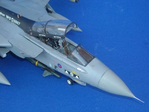

b) Fusoliera: alcune modifiche vanno fatte in sede di montaggio della fusoliera. Partendo dal troncone anteriore, ho eliminato la bocca del cannone sul lato sinistro  e adattato il pod Flir in metallo bianco proveniente dal set Flightpath. L’incollaggio l’ho effettuato con colla bi componente, preferita al ciano-acrilato per via dei più lunghi tempi di asciugatura che permettono l’aggiustamento ottimale delle parti prima del definitivo incollaggio, peraltro molto robusto. Mi ha stupito in negativo anche la voragine che si viene a creare fra la fusoliera e il telemetro laser, incluso nel kit…
Venendo al troncone posteriore, ho fatto una piccola modifica a livello dei piani di coda, eliminando l’inutile e fragile sistema di rotazione e installando un tondino di metallo che permette il montaggio a verniciatura completata. Consiglio a tutti una modifica del genere, perché oltre a rendere più semplice la verniciatura, evita la cestinazione del modello in caso di rottura (peraltro molto facile) del sistema di rotazione!
tonka 017
c)  Abitacolo: l’abitacolo Neomega è qualcosa di  spettacolare e inoltre si adatta senza alcun problema al kit, il tutto grazie alla saggia politica della ditta russa che progetta i suoi set lavorando direttamente sui pezzi del kit che vengono dettagliati e poi stampati in resina! Ben fatto, Neomega! A questo punto al modellista non resta altro che dipingere il cockpit e cercare di trarre il meglio dallo splendido lavoro fatto dal masterista russo. Il colore di base è il Medium Sea Grey H-335 della gamma Gunze. Per esaltare il tutto ho fatto i soliti lavaggi a olio (con nero e grigio di Payne) e drybrush con bianco opaco. Gli schermi radar sono dipinti in verde, mentre con nero, giallo, rosso e bianco ho dipinto la miriade di bottoni e bottoncini. Per gli strumenti ho usato il nero e con la cera Future ho simulato i vetrini. Per quanto riguarda i sedili, la struttura è in grigio, il poggiatesta in nero (Gunze H-77), il cuscino in verde oliva (ho usato uno degli ottimi acrilici Agama, perfetti a pennello), le cinture in marrone. Il solito trattamento di lavaggi e drybrush completa il lavoro. Lasciatemi dire che di seggiolini così belli ne ho visti davvero pochi!

f)  Assemblaggio: tutt’altro che semplice. Lo stucco da usare non è poco e ci vuole della santa pazienza per scacciare la voglia che vi prende di far fare al modello un bel volo dalla finestra! A dir poco tremendo l’assemblaggio della presa d’aria con la fusoliera, dove si forma addirittura uno scalino. Ancora peggio l’assemblaggio delle alette Krugher, in due pezzi ciascuna e il relativo adattamento. La soluzione è una: stucco, stucco e ancora stucco! Impegnativo anche l’assemblaggio del troncone di coda, quello che contiene i motori per intenderci, al resto della fusoliera. E il radome? Peggio che andare di notte! Anche qui una bella stuccatina e relativa carteggiata risolve ogni problema! L’unico lato positivo della vicenda è che quando sarà finita la grande grattugiata, avremo in mano un qualcosa che ha le sembianze di un Tornado!
g) Piloni e carichi alari: malgrado dalle foto in mio possesso l’esemplare da me scelto fosse sempre senza armi (ovvio per uno special colour!), in questa fase mi sono concesso una licenza poetica: essendo il Tornado l’archetipo dell’aereo brutto, sporco e cattivo, mi sembrava una mancanza di rispetto nei suoi confronti lasciarlo disarmato. E così mi sono procurato due bombe a guida laser inglesi dal kit Revell dell’Eurofighter, due missili Sidewinder sempre dal kit dell’EFA (in alternativa si possono dettagliare quelli del kit con le fotoincisioni Eduard o usare quelli in metallo e fotoincisioni del set Flightpath), un paio di serbatoi Hindemburger gentilmente fornitimi da un amico (quelli del set Flightpath hanno l’inconveniente non da poco di essere in unico blocco di resina, non certo due pesi piuma per le fragili gambe Italeri). I piloni sono in resina Paragon, mixati, con le rotaie di lancio dei Sidewinder in metallo bianco.
h)  Tettuccio: la struttura interna del tettuccio è un mix di fotoincisioni Flightpath e Eduard, il tutto dipinto in H-335
i) Particolari: una volta terminata la verniciatura, si può procedere all’assemblaggio finale. La sonda di rifornimento in volo è stata montata chiusa, sia per intrinseca pigrizia sia perché proprio non mi piace aperta! Secondo me deturpa la linea dell’aereo e da ultimo, non vedo molte foto di aerei a terra con la sonda estratta. Per contro, malgrado i dettaglio dei vani non sia entusiasmante, ho lasciato aperto gli aerofreni, dipinti in banco all’interno, così come i vani e gli attuatori, che hanno una parte in argento (Polished alluminium Metal Cote Humbrol). Tettuccio, parabrezza e altri ammennicoli completano l’opera! Le antenne a lama provengono dal set Eduard e sono state dipinte in giallo sabbia Gunze H-79
