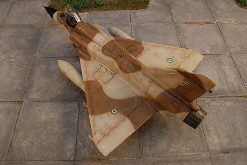

L’esemplare da me riprodotto è uno dei primi caccia AD8 messi in linea dalla UAEAF, verniciato quindi con il bellissimo schema (a mio avviso molto più interessante del nuovo lo-viz) in pieno stile desertico. Per rappresentare i colori in modo più fedele possibile ho eseguito molte ricerche, partendo inizialmente dall’ancora utile “Manuale delle colorazioni nel plastimodellismo aereo” di A-Falconi – Delta Editrice, dalle foto degli aerei veri e dall’ottimo sito Internet http://users.skynet.be/exotic.planes/.
Foto 22
In definitiva, i colori usati dalla UAEAF sono molto simili a quelli francesi:
  • Grey FS36622 per le superfici inferiori.
  • Sand FS33531 per le macchie chiare delle superfici superiori.
  • Un mix di 70% di Rough Sand FS30219 più 30% di Dark Earth FS30279 per le macchie più scure. Il Federal  Standard Ufficiale per questo colore è il 30219, ma ho reputato opportuno stemperare il tono troppo rossiccio del pigmento scurendolo appunto con il 30279.
Foto 23
Attenzione all’andamento del camouflage perché non è uguale a quello dei Mirage d’oltralpe! Come prima operazione ho dipinto il Gray 36622 della pancia, senza applicare nessun primer che potesse ostruire in parte le incisioni dei pannelli. Poi ho girato il modello, e aerografato il sabbia chiaro 33531; a questo punto, ho modellato dei salsicciotti di UHU Pata-fix che ho poi fatto aderire alla superficie disegnando le varie curve delle macchie scure: con questo metodo si ottengono delle sfumature perfettamente “morbide” e in scala, con bordi molto precisi e nitidi. Per terminare, il radome è stato verniciato in Flat Black, mentre il cono di scarico in Titanium della linea Metallizer ALCLAD.
Foto 24
Weathering: sull’invecchiamento sono rimasto indeciso per qualche giorno. Guardando gli esemplari veri, si può notare come questi siano tutto sommato molto puliti e spesso siano riverniciati di fresco. Era però mia ferma intenzione quella di donare un aspetto più vissuto al modello, se non altro per realizzare una finitura che gli donasse maggiore “profondità”. Diciamo che fino all’ultimo momento non ho avuto le idee ben chiare… ho solo iniziato, e aggiustato il tiro man mano che il weathering prendeva forma!
Foto 25
Per prima cosa ho steso su tutto il kit tre abbondanti mani di Clear Gloss Gunze (non la Future che a volte reagisce con i colori della linea giapponese, crepandoli come quando si spacca la terra arida), per sigillare i colori sottostanti. Successivamente ho eseguito un lavaggio selettivo molto diluito in Bruno Van Dyck su tutte le pannellature, poiché questo colorante a olio ha una gradazione che si avvicina molto ai toni terrosi del mio Mirage. La mossa successiva è stata quella di ripassare e schiarire il centro dei panelli (ho usato il 33531 allungato con qualche goccia di bianco e diluito con proporzioni di dieci parti di alcool a 1) in modo molto casuale, per ricreare quell’effetto “cottura” dovuto all’impietosa azione del sole e della sabbia.

Coclusione: ed è finalmente giunto il momento degli ultimi interventi. Gli unici carichi esterni che ho installato sono i tre serbatoi supplementari, essendo questa una delle configurazioni maggiormente usate, ma in talune immagini si possono vedere anche due missili aria-aria R.555 Magic trasportati sotto i piloni più esterni. Sul muso, sulla presa d’aria sinistra e sotto la deriva dallo stesso lato, ho montato varie sondine anemometriche e indicatori di assetto prelevati dal foglio fotoinciso Renaissance. Sulla gobba, invece, ho disposto una piccola luce di navigazione rossa proveniente dall’ottimo set della CMK numero 010. Il canopy è stato completato aggiungendo due piccole maniglie e il classico specchietto retrovisore, e dopo averlo incollato in posizione rigorosamente aperta, ha finalmente dato il tocco finale al modello.
Foto 28
In conclusione, l’Eduard (o ex Heller… come preferite!) è sicuramente un kit ostico e poco consigliato agli appassionati meno esperti. Ha bisogno di particolare attenzione nel montaggio, e di molte migliorie per essere almeno presentabile. Ricordo però che esso è oramai fuori catalogo da qualche tempo, ma su E-Bay è ancora facilmente reperibile, anche se a prezzi notevolmente esagerati rispetto alla sua qualità (in definitiva mi sento di consigliare di più l’acquisto dell’Italeri).
