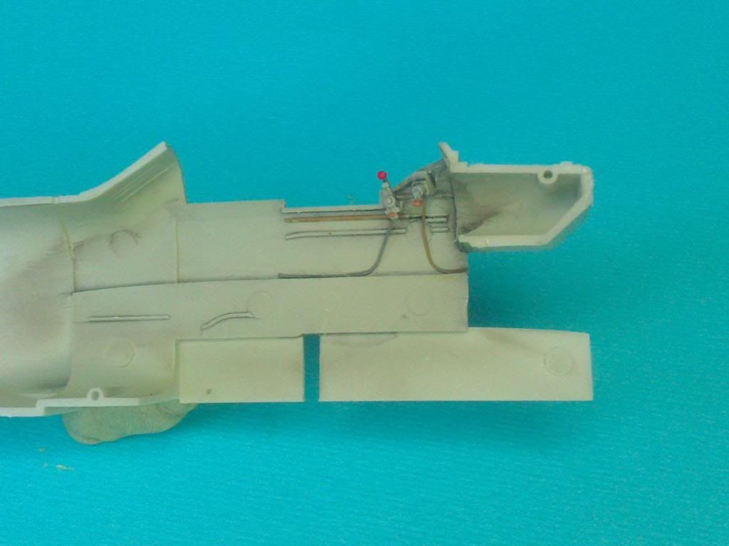

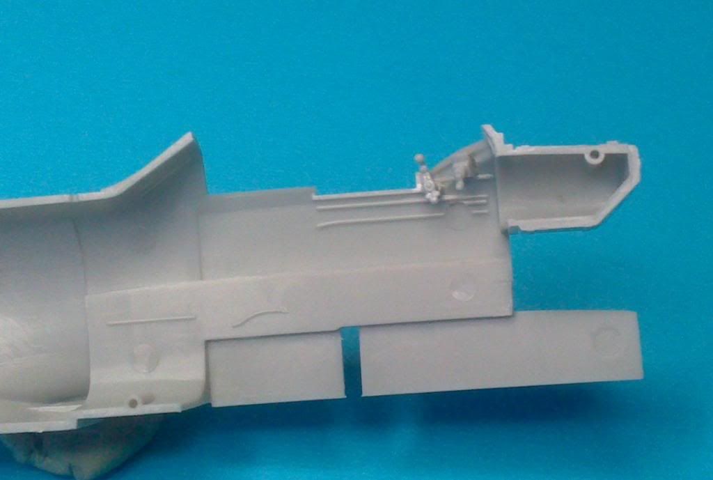

Non ho aggiunto molto nell'abitacolo già ben fornito di suo. In un secondo tempo a verniciatura ultimata, metterò cavetti e manopole...

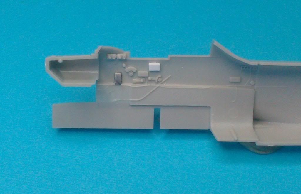

Pareti laterali con aggiunta di cavetti...
Per chi fosse interessato, per il colore degli interni ho usato il Tamiya XF-76
