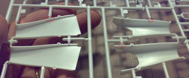

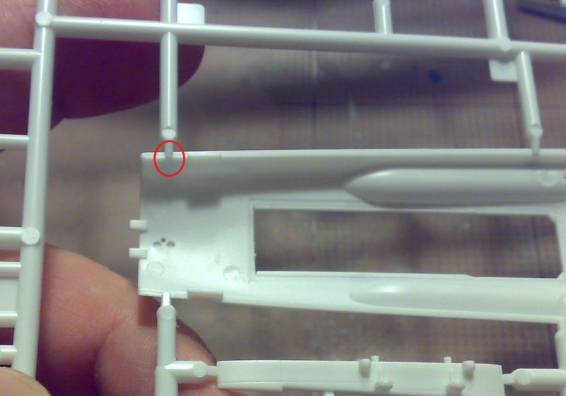

Stranamente tutti i punti di contatto con lo sprue lasciano dei bei denti SOPRA le superfici di accoppiamento. Una vera stranezza.
Niente di impossibile da togliere, ma saranno necessarie attenzione e mano leggera per non compromettere accoppiamenti che sembrano altresì molto precisi.
(detto in altri termini: solo una rottura di p...e, niente di preoccupante!)
(per chi non le usa già, consiglio vivamente le limette abrasive per unghie; eccezionali in questi casi; ce n'è un tipo da OVS con quattro diverse grane, da abrasiva a lucidante; praticamente con quelle ho smesso di usare le carte abrasive)

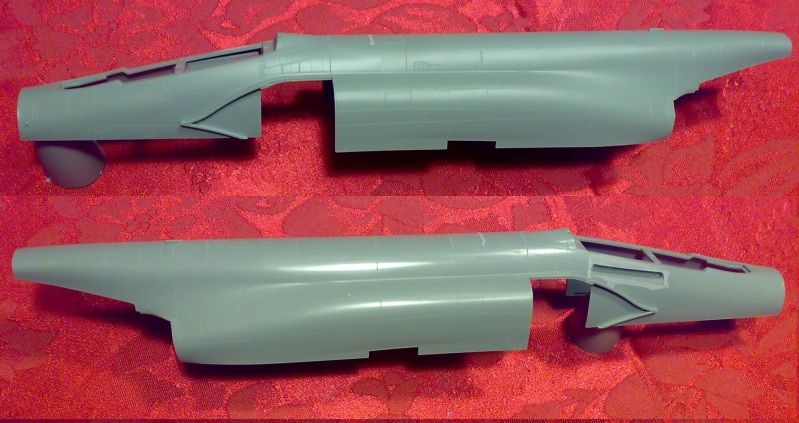

Posso dire che sulla fusoliera, appunto, lungo il perimetro delle pannellature della gobba centrale, c'è una "falsa pannellatura" in rilievo, che poi prosegue verso il canopy. Niente che non si elimini con spugnette abrasive e cinque minuti di lavoro. Di cui non rimane traccia:

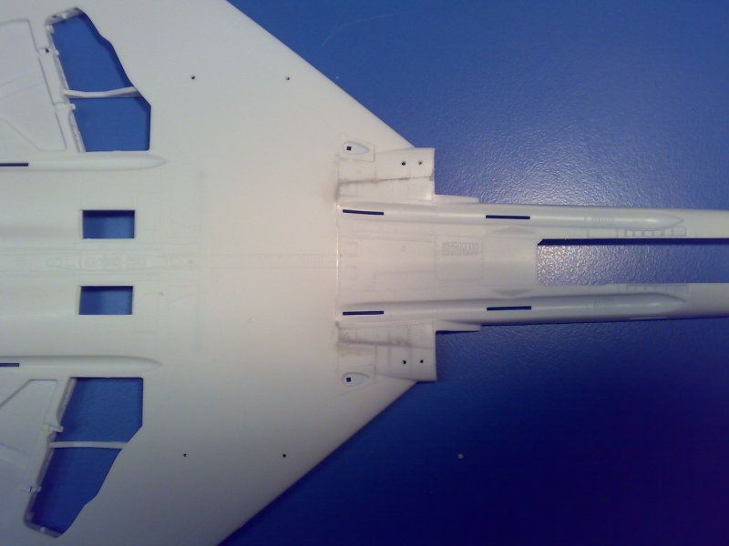

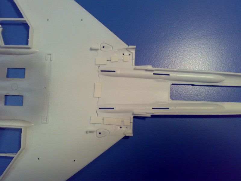

Jacopo ha postato la foto di un altro modellista, credo non italiano, cui l'incollaggio delle due parti del ventre della fusoliera ha lasciato un sacco di spazio.
Dalla foto sembra sia un cesso di kit, che si monta male. Io non lo so ancora se è vero.
Ma a me quel pezzo si è montato senza problemi e bene (con solo un filino di Gunze 500, di cui avrei potuto fare pure a meno). Non ha lasciato nessuno spazio da riempire.
