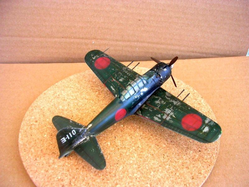

In questo periodo più che di modellare mi è venuta voglia di sperimentare un po di tecniche di colorazione, fase del nostro hobby che prediligo e così ho preso uno dei primi modelli che ho fatto uno Zero in 1/72 della Academy e dopo avergli staccato carrelli, antenne e mitraglie ho cominciato a pasticciare. :-Figo
Mi scuso per la qualità delle foto, alcune viste del modello finito sono ripetute perchè ottenute con condizioni di luce diverse ma più che per il risultato finale mi piace condividere con voi tecniche che potrebbero interessarvi.

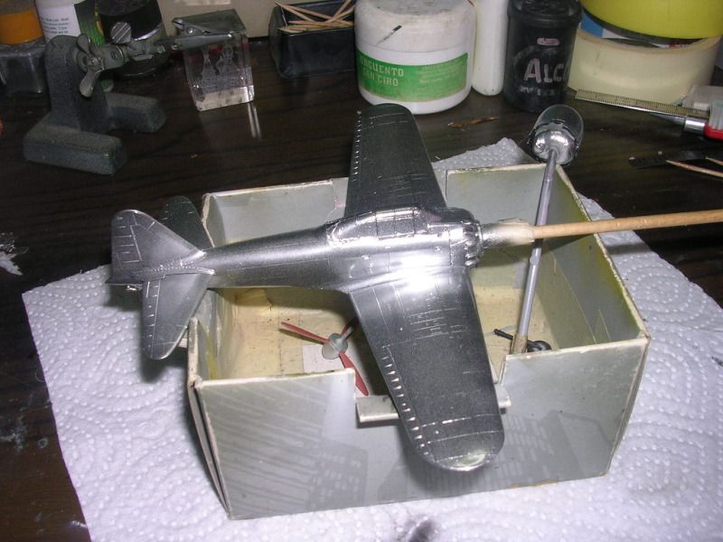

Con alcool ho prima di tutto eliminato la colorazione precedente.
Sulla solita base di nero lucido Humbrol ho steso l'Airframe Alluminium Alclad.

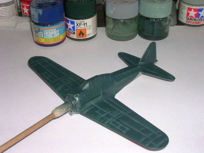

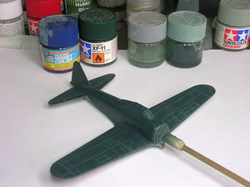

Dopo aver colorato la parte inferiore con JN Gray Tamiya ho mascherato con UHU Tac e prima di passare al verde ho steso ad aerografo una abbondante mano di lacca per capelli ad aerografo direttamente sull'Alclad. Il verde è una mistura a occhio di JN GreenTamiya e blu H322 Gunze.

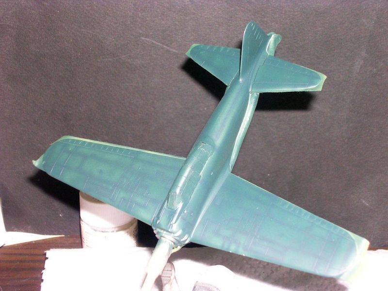

Prima ho effettuato un preshading sulle pannellature e dopo con leggere velature ho colorato tutto il resto facendo trasparire la finitura metallica al centro dei vari pannelli.
lo step successivo è stato quello di creare un gioco d'ombre con un postshading di colore base schiarito con qualche goccia di verde chiaro, in questa fase più che la "mano" è fondamentale l'uso di mascherine di nastro e post-it.

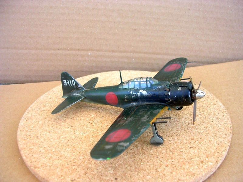

Le insegne di nazionalità sono tutte colorate ad aerografo tranne i numeri in coda che sono le uniche decal utilizzate.

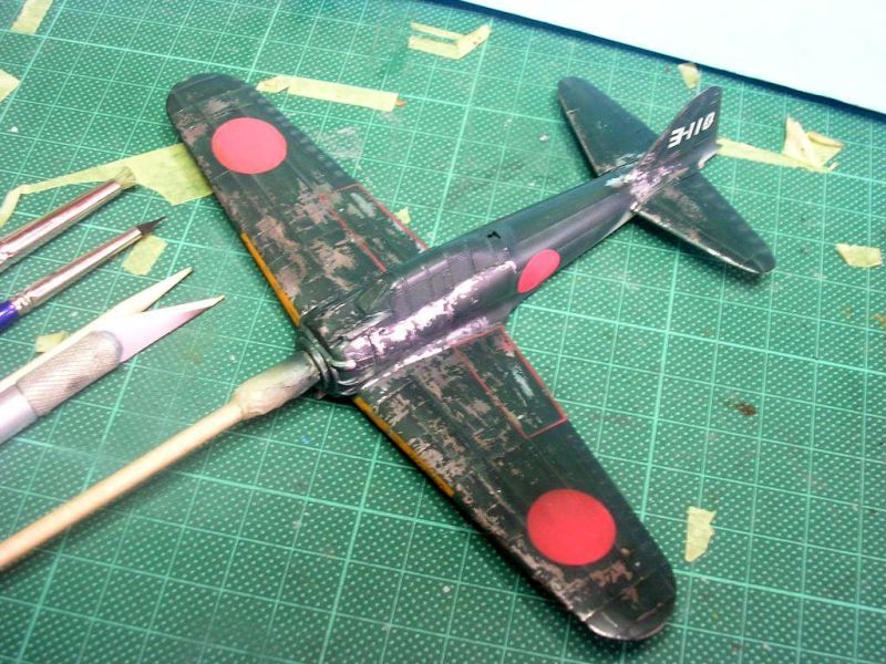

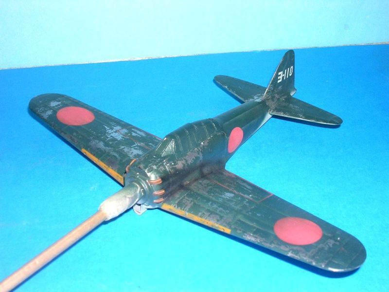

Arriva la parte più divertente di tutto il procedimento, con un pennellino imbevuto di acqua passato sulle zone che ci interessano si ammorbidisce lo strato di lacca e colore e con l'aiuto di stuzzicadenti, cutter e soprattutto lo stippling brush Citadel si fanno le scrostature.
Con una mistura di Smoke e nero Tamiya ho fatto i fumi di scarico e con acrilici Vallejo ho rifinito gli scarichi stessi.
Una leggera mano di trasparente opaco Gunze e il modello è pronto per i lavaggi.

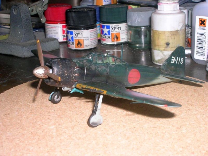

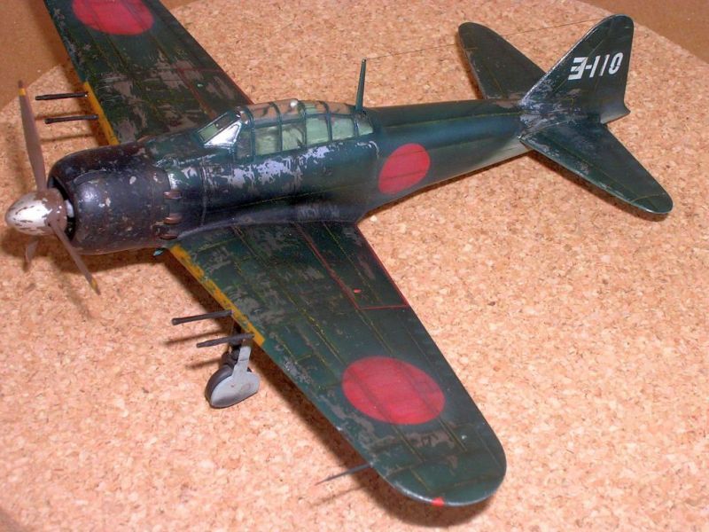

Ancora un po di trasparente opaco e il lavoro di decorazione termina con pastelli (rossi, arancio e giallo) per le Hinomaru e (verdi e beige) sulle pannellature.
La naca è colorata con il, per me, vecchio sistema del maskol dato con una spugnetta ed i colori utilizzati sono, sempre su base metallizzata: Tank Grey,Nato Black, Black tutti Tamiya.
Un'abbraccio e alla prossima.
