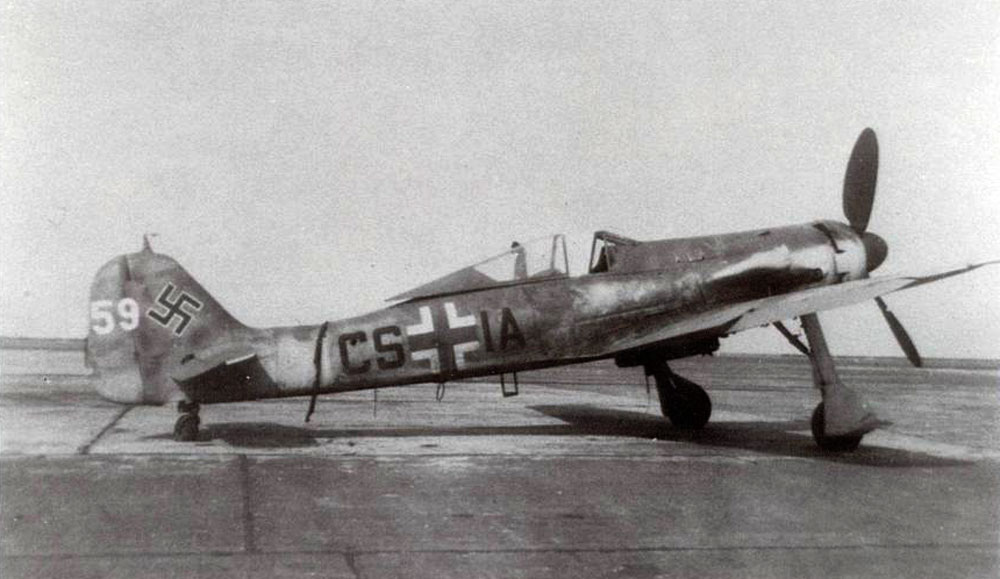

Passiamo alla prossima scatola da prendere in esame
l' Fw190 D12!
Il primo FW190 V63 (il prototipo del D-12) era contrassegnato dai codici CS+IA
immagini postate a solo scopo di discussione fonte pixxxels.cc, asisbiz.com
Le foto mostrano chiaramente alcune caratteristiche: la sezione di coda classica (Fw190 a muso corto +D9/11/13/14), la calotta definita "piatta" ossia la stessa dei 190 a muso corto, la presa d'aria del compressore volumetrico aumentata come quella dei Ta 152H & Fw190D10/11/13 e le mitragliatrici superiori rimosse.
Il progetto del D12 era quello di un 190 in grado di svolgere sia compiti d'attacco al suolo, antinave e caccia. Visti questi compiti il fattore del peso era il principale quindi furono rimosse le armi alari aggiuntive (hanno tenuto solo i 2 cannoni nella radice alare) e quelle sopra al motore.
La versione V64 (contrassegnato dai codici CS+IB) fu un ulteriore piccolo passo in avanti, cambiando la calotta con una late stile "Blown" (bombata), e passando al motore Jumo 213F
La Versione finale fu la V65 (contrassegnato dai codici CS+IC), la quale fu anche la versione definitiva del D12, era identico al V64 se non per l'aggiunta di 4 serbatoi alari, e permettendo l'istallazione dei supporti ETC50 o 71 (2 per ala) per le bom,be da 50 Kg.
La versione Fw190D-12/R14 era identica alla V65 se non per il cambiamento della deriva con quella "quadrata" dei TA e la possibilità di istallare due tipi di siluri l' LTF5b con il pilone ETC504 o l'LT1b con il supporto ETC505 (proposto dal kit, si vede dopo la differenza tra i due piloni) oppure una bomba BT1400
Del D12 venne costruita una sola cellula, di cui non abbiamo foto, solo blue prints quindi non esiste uno schema colore, io quando farò il mio farò lo schema tipico dei 190 a muso lungo del periodo con solo le insegne, così è il più possibile vicino a quello vero.
