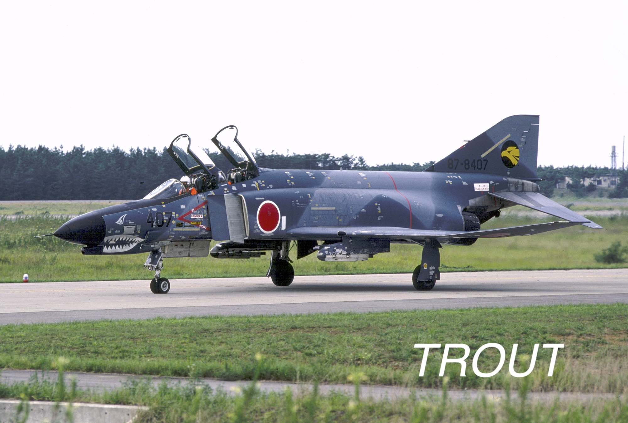

Ciao a tutti
stavo come togliendo le ragnatele da uno dei tanti progetti che da anni mi frullano in testa ma che, vuoi per una cosa, vuoi per un altra, non riesco ancora a portare a conclusione (forse anche perchè è bello avere sogni? :-D ).
Avrei quindi bisogno di un vostro parere: come interpretate questi due grigi del 407:
fonte: https://flyteam.jp/photo/3042874 usata al solo scopo di discussione
grazie a tutti e saluti

Il soggetto da te scelto è abbastanza complesso. si tratta di uno dei vari F-4EJ utilizzati durante il Tac Meet del 1982. Ho trovato molto poco ma qualche Link!
interessante per capire com'era la colorazione l'ho trovata
Immagini postate a solo scopo di discussione fonte flyteam.jp, twimg.com

Sembrano 2 grigi con tonalità di blu in mezzo.
Nicola

grazie per le risposte….. Secondo me come basi di partenza:
1) la base chiara potrebbe essere un FS 36320;
2) colore 1/2 piastre prese d'aria FS 36440;
3) splinter in FS 35237????

Ciao Max, non so se posso esserti d'aiuto ma nella scatola Eduard dedicata ai 104 giapponesi ce n'è uno con una colorazione a tre toni dei quali due sembrano coincidere con quelli del tuo Phantom. Eduard non riporta i riferimenti al F. S. però le tinte Gunze indicate nelle istruzioni sono H328 e H56. Vedi se ti convincono.
Saluti.

Max io suppongo abbiano utilizzato gli stessi toni dell'F-2 anche se per quello più chiaro non ne sarei così certo.
Il suggerimento di Fabio è ottimo e inizierei da quei due toni

Bellissimi i Fantasmi japan Max. Potresti partire da un Insignia Blue e giocare col black e white. FS15044

grazie…. Stavo vedendo sul web ed ho trovato che Hasegawa, in uno dei suoi kittoni 1/48, propone proprio il "407" tra le opzioni insegne. Ho scaricato il foglio delle istruzioni di riferimento ma è un po' sbiadito per la cattiva qualità dell'immagine e quindi si vede bene l'andamento dello schema splinter (intradosso/estradosso per fortuna ) ma non si legge molto dei numeri di sigla dei colori riferimenti. Inoltre non c'è il numero l'item della scatola quindi non saprei ritrovarlo.
Per il resto valuto anche il Fs35164 cioè un "blu mirage" come opzione su cui poter giocare(…..si vabbè ma se intanto non finisco il Crusader :-disperat )
