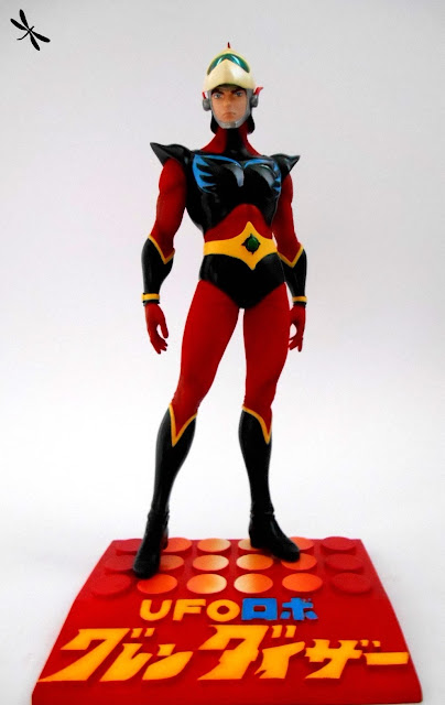

Scala 1/7 e 1/10 principalmente
Adesso sto lavorando su Actarus: Immagine
"IMMAGINE INSERITA A SOLO SCOPO DI DISCUSSIONE " - presa da questo sito http://dragonflyyume.blogspot.it/2016/1 ... robot.html
La statuetta è alta circa 20 cm
Altra, circa stessa grandezza Immagine
"IMMAGINE INSERITA A SOLO SCOPO DI DISCUSSIONE " - presa da questo sito https://www.e2046.com/p/17782
e infine un esempio si SuperEroe, questo in scala 1/6 Immagine
"IMMAGINE INSERITA A SOLO SCOPO DI DISCUSSIONE " - presa da questo sito https://www.nekonokoeshop.com/figures/1 ... a-1-6-32cm

Ok visti i soggetti, direi che il nastro è rischioso, potresti usarlo se prima di attaccare il nastro al soggetto gli fai perdere un po' di adesività passandolo sul palmo della mano o su un fazzoletto.
Oppure esiste un nastro a bassa adesività, e qui chi fa aerei può esserti d'aiuto, non mi ricordo come si chiama.
Oppure, potresti mascherare co delle strisce di patafix.
Io difficilmente maschero i miei soggetti, ma vedrai che qualcuno nel forum ti aiuterà senz'altro.
