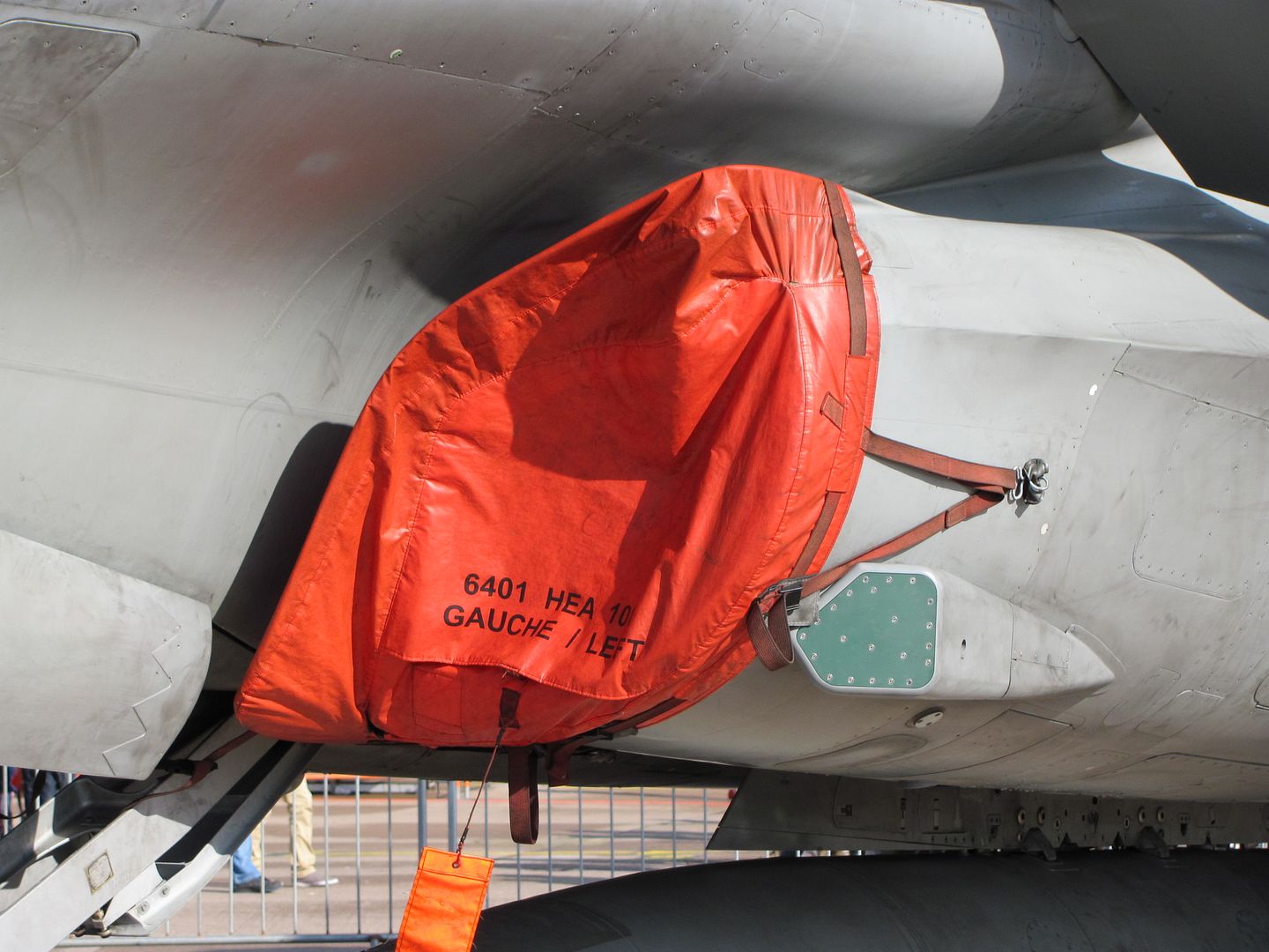

Me le hanno regalate, mi dispaice di non poterti aiutare, però ho un "coniglio" da darti

Come si possono realizzare le coperture?

Ah dimenticavo.....sono da incollare sulle prese prima o dopo l colorazione del modello?

Assolutamente dopo... Dopo la colorazione addirittura, io le farei con lo scotch i carta oppure con carta igienica e vinavil, così le fece Max nel suo Tonka
ti lascio il Link

Per quanto riguarda le prese d'aria, oltre a quanto segnalato da Jacopo, se vuoi, prova con il bi-componente se l'hai mai usato e sopratutto se ce l'hai. Io l'ho testato in un mio wip e ho fatto il paragone con una uguale ma fatta con il nastro tamiya.
Questione di gusti e sopratutto di forme.
Ecco il link al mio lavoro.https://www.modelingtime.com/forum/viewt ... 4&start=60 da pag. 7 in poi.
