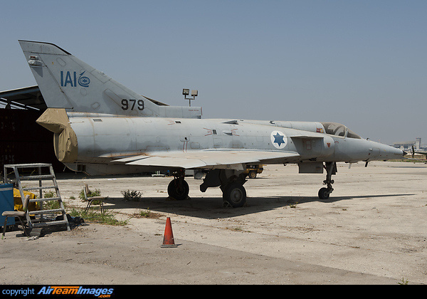

Quindi non è una livrea monogrigia? Eppure da alcune foto mi sembrava di sì...guardate questa foto: http://www.airliners.net/search/photo.s ... 7j816661j4

Assolutamente mi pare che di monogrigio non ne esistano, dalla foto lo stacco colore sembra minimo ma c'è comunquePanteraNera ha scritto:Quindi non è una livrea monogrigia?
anche se in alcuni casi sembra che non ci sia
immagine postata a solo scopo di discussione fonte airteamimages.com
