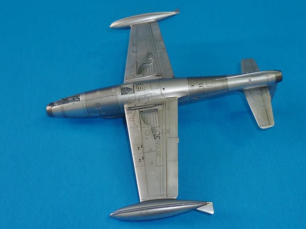

Ieri ho avuto un pochetto di tempo per mettere mano al Thunder e ho quasi praticamente finito la fase di verniciatura generale...ho differenziato i vari pannelli con attente mascherature utilizzando all'abbisogna varie tinte di Alclad dal magnesiun al duralluminum e anche lo smoke per leggere bruniture. Poi ho colorato anche la riga in olive drab antiriflesso sulla parte superiore della fusoliera e il dielettrico in coda di grigio chiarissimo. Infine con olio nero ho fatto i lavaggi per risaltare la bella e ricca pannellature del kit!
Manca di verniciare i pozzetti del carrello e poi sarà il turno delle decals :-D
Avviciniamoci un pò...
Qualche imperfezione si nota, ma non me faccio un dramma, in 72 si vedono appena ;)
