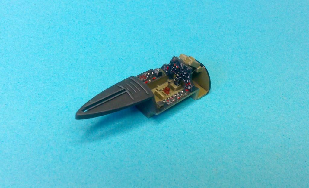

Ho utilizzato le pareti laterali in resina del kit CMK dedicato al Tamiya, per l'abitacolo ho preferito usare quello del kit per non stare a tribolare nel adattare quello in resina ;)

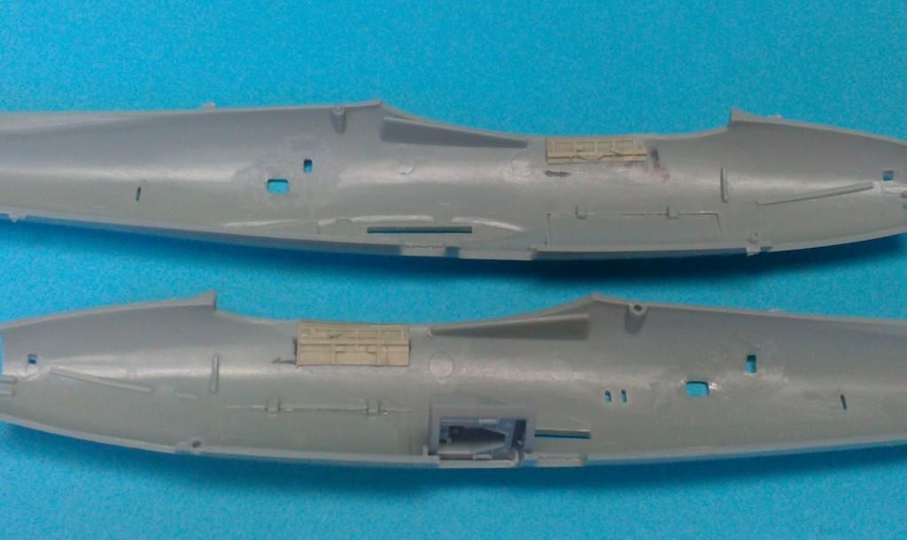

Con una fresina ho assottigliato il profilo della plastica sulle aperture in fusoliera, ho incollato prima di chiudere le fusoliere le due pareti laterali sotto la zona della cabina.
Questo mi ha permesso di adattarle meglio potendo lavorare anche da dietro evitando future bestemmie eheheheh
Abitacolo in fase di colorazione....
Finito...
Fusoliera chiusa non senza fatica e stuccature miste fra white putty e ciano, dovrò riprendere delle pannellature arhg!!!
Anche sistemare le taniche alari non è stata cosa facile! Ho incollato le luci alle loro sommità con ciano e poi profilate con carte abrasive e limette...
Sulle ali invece due bei ritiri corrispondenti ai piloni inferiori...stuccati!
