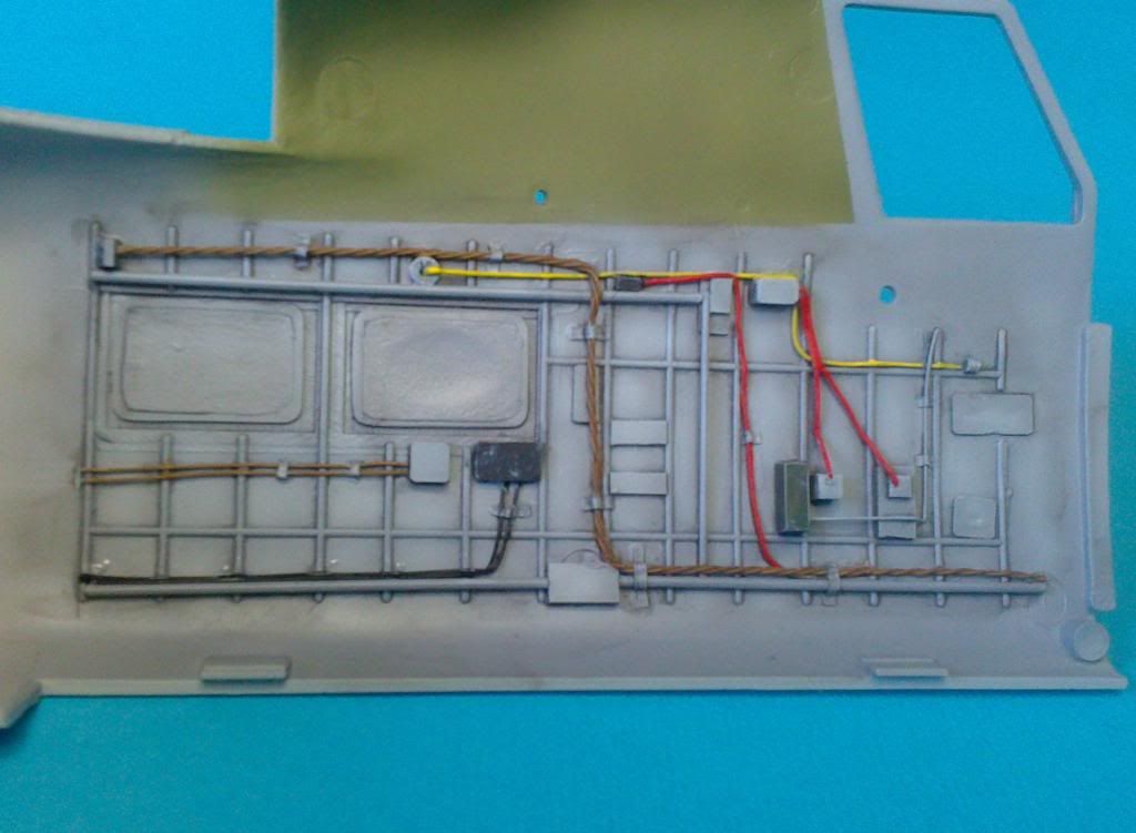

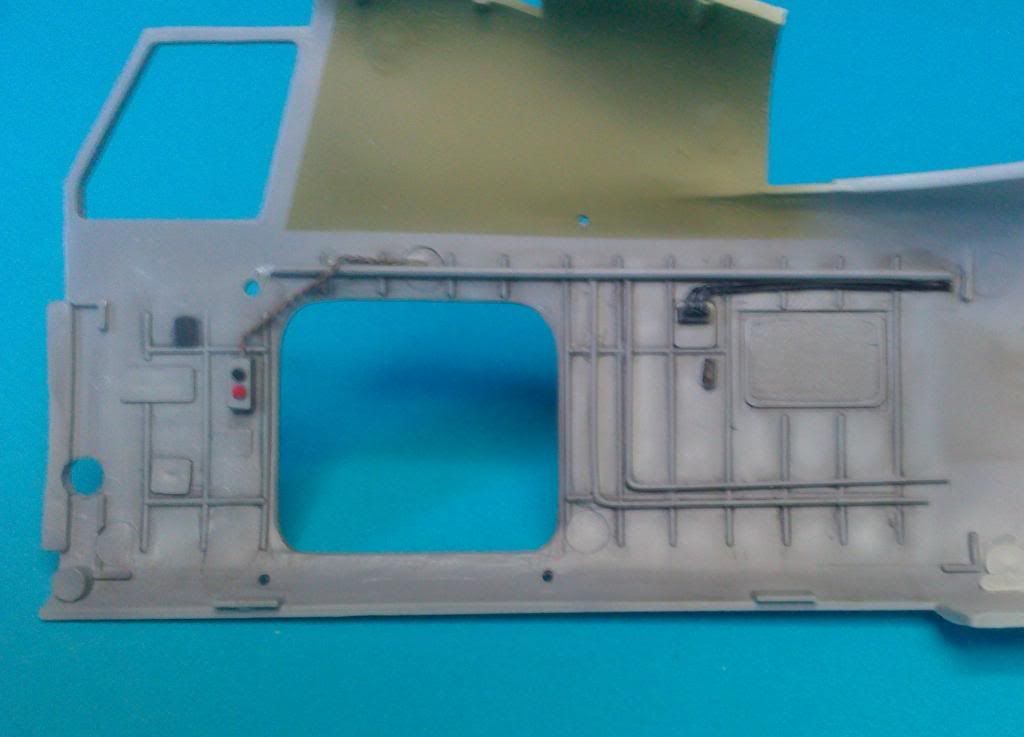

Non avendo più a disposizione la mia prolifica pausa pranzo, mi ritrovo a fare modellismo in sessione serale e riesco a fare davvero poco, ma è sempre meglio di niente...
Ho iniziato a dare colore agli interni delle due fusoliere, prossimamente posterò anche un paio di foto.

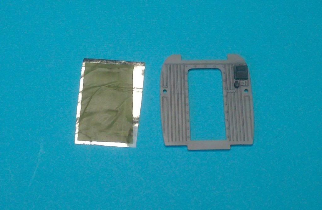

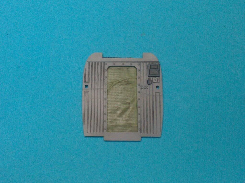

Ho fatto con la carta del pacchetto di sigarette la tenda che divide il vano di carico/passeggeri dal vano del troncone di coda...

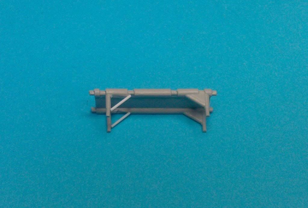

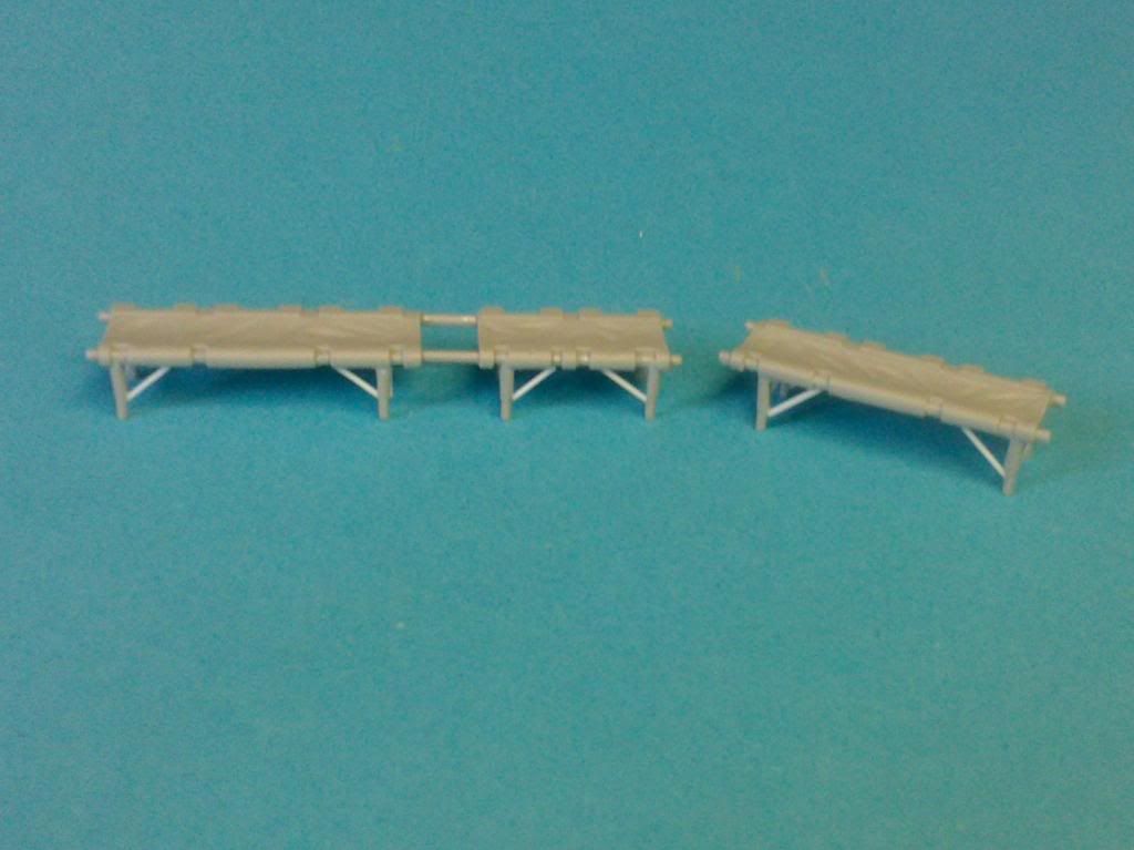

Osservando i pezzi che rappresentano le panche dei passeggeri mi sono accorto che qualcosa non andava...guardate
Ho segato via il triangolo di plastica e ho rifatto il sostegno con plasticard, ora dovrò farlo su tutte le gambette delle due panche :x

Bellina la tenda Rug! magari drybrusha un pochino con del grigio per mettere in risalto le piege... sarà ancora meglio! :-oook

tenda :-oook . Io che non fumo ma ho una bella rinite cronica avrei usato un fazzoletto di carta inzuppato di acqua e colla vinilica. :-sbraco

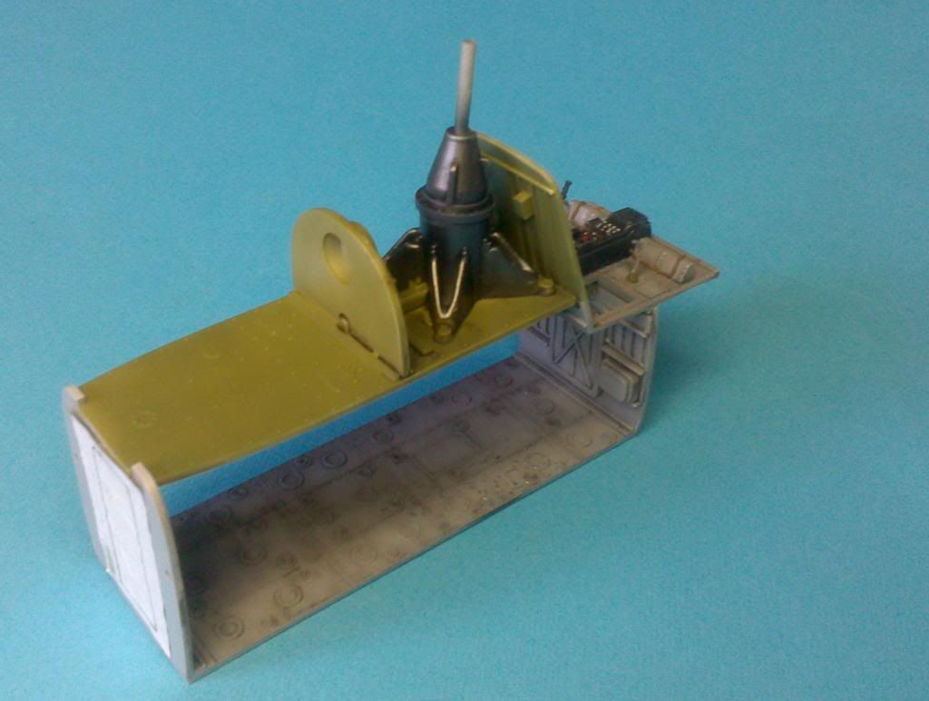

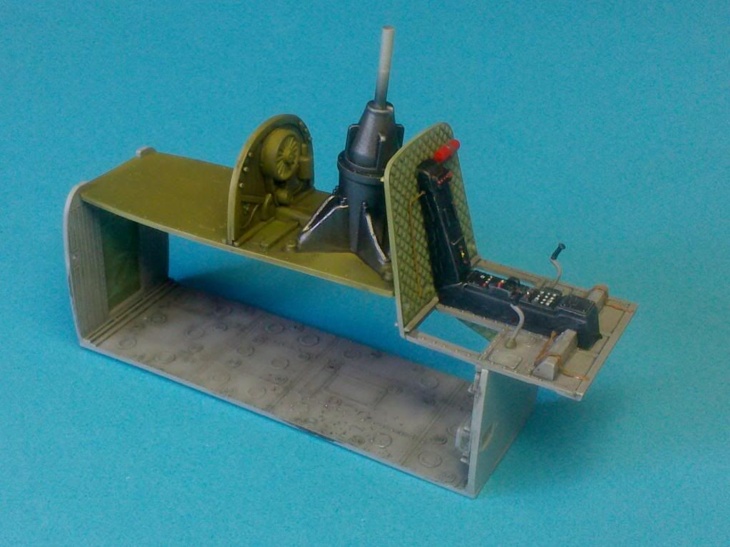

Ecco altri step del lungo lavoro di preparazione degli interni...a nin pos piò!
Finita la fase di verniciatura delle pareti interni, l'arredamento murale è completato, mancano solo le panchine :-D
Il castello che dovrà entrarci...speriamo non mi faccia tribolare!
Le panchine con le zampettine rifatte...

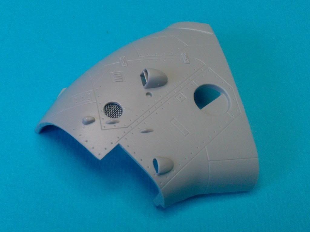

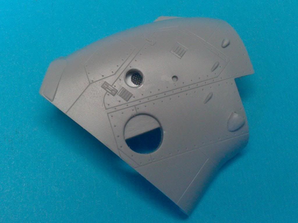

Mi sono anche dedicato alla parte frontale del muso dove ho ricostruito alcune cosette, tanto per fare un po' il fighetto :-D

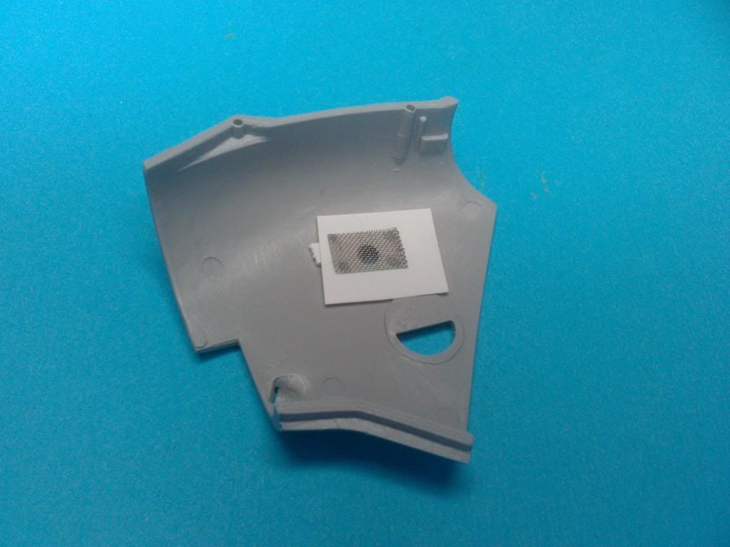

Il kit proponeva una semplice apertura, ma dietro ad essa dalle foto ho visto che vi era una lamiera con foro di diametro più stretto e una griglia, allora ho ricostruito quel he mancava.
Da questo lato ho aggiunto un flabello all'interno della presa e ricostruito alla buona una specie di condotto per non lasciare vedere il vuoto dietro.
Ho eliminato la griglia in plastica del kit e messa una retina metallica al suo posto.
Ci ho dato dentro un mucchio ieri sera eheheheh
