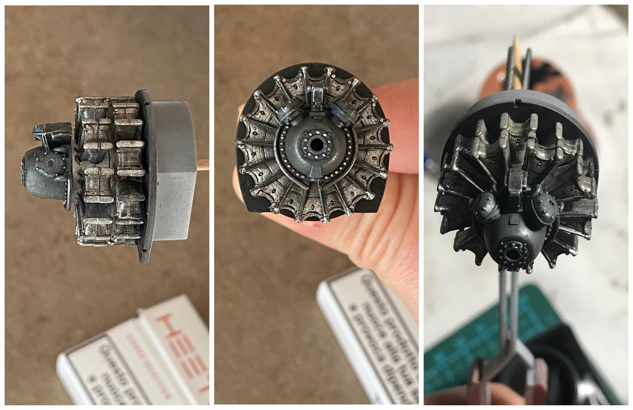

Buongiorno a tutti e grazie sempre per i consigli utilissimi.
Ho iniziato a dare il chromate yellow. Devo fare un po’ di lavaggi e poi vado di foto.
Ieri mi sono dedicato un po’ al motore
Ho fatto un po’ di lavaggi per dare dei volumi ben definiti.
Per la cavetteria è ancora un po’ presto.

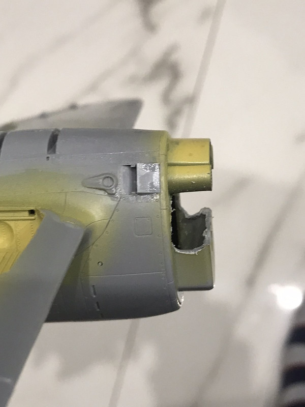

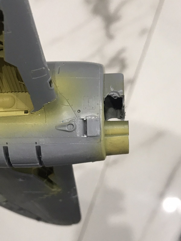

Re: P-47 THUNDERBOLT - TAMIYA 1/48

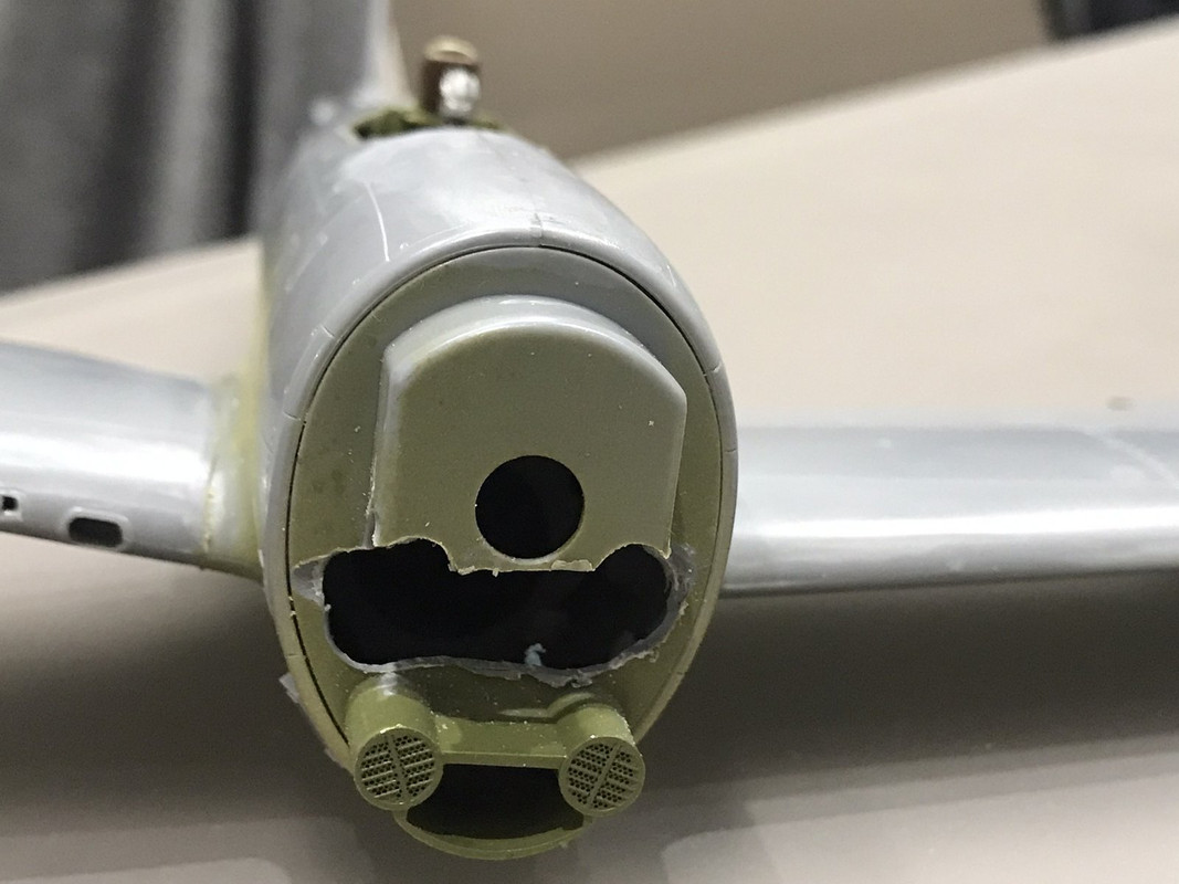

Houston abbiamo un GROSSO problema.
Errore da Co……e puro!
Ragazzi come risolvo?
Taglio il labbro e cerco di appoggiarlo?
Butto il modello?
Lo riapro?
Vi prego aiutatemi
A.Ruocco
Messaggi: 17227
Nell'unico modo meno invasivo
alessandro.ruocco ha scritto: 26 aprile 2022, 15:11 Taglio il labbro e cerco di appoggiarlo?
Solo aiutati con una colla a presa rapida come l'attack, quindi una volta "fisso" lo contorni con la tappo verde, non è facilissimo ma eviti degli scavi in fusoliera.
Sennò apri un bel buco nel pezzo frontale che verrà coperto dal motore ed infili da li il pezzo
Messaggio da Zeus »
Quoto il consiglio di Jacopo
Taglia, appoggia, incolla e se serve riempire usa mr surfacer
Messaggi: 48667
Prova a sfondare l'alloggiamento del motore... cerca di infilarlo da lì il pezzo.

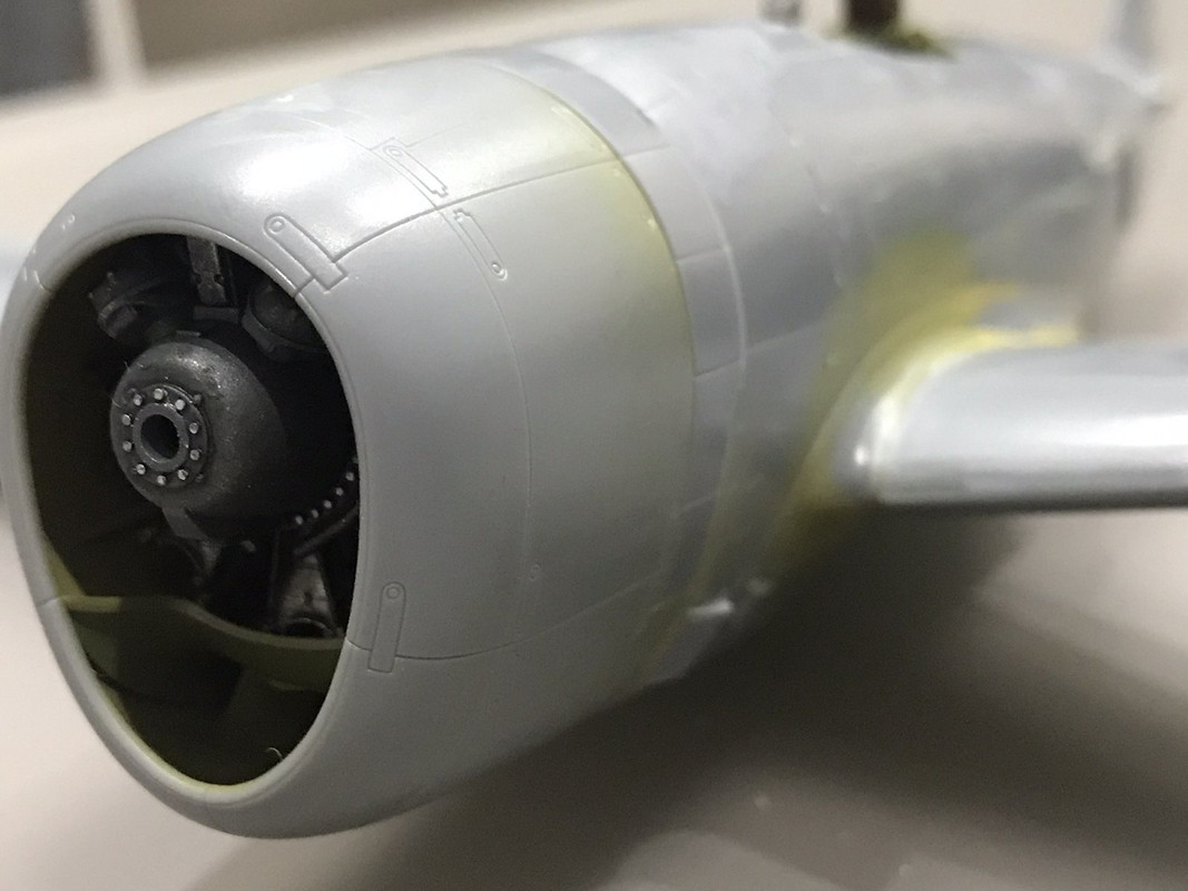

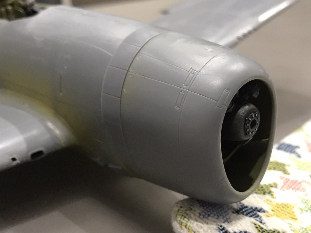

Buonasera ragazzi,
un grazie di cuore a Jacopo e Valerio (se vi trovate per Aversa, caffè, polacca e mozzarella pagata) per la meravigliosa dritta.
Oggi dopo tanto tempo ho rispolverato il mio mitico dremel da 15€ che fa ancora il suo sporco lavoro.
Diciamo che ho dovuto fare un intervento di sciabola più che fioretto.
Infatti come suggeritomi ho sfondato L’alloggiamento del motore e con l’aiuto di una pinzetta curva e del patafix sono riuscito nel mio intento.
Ecco il risultato.
Il motore si incastra benissimo e una volta appoggiata la corona, non si vede praticamente nulla.
Mammamia ragazzi, mi avete salvato il modello.
Grazie di cuore a tutti
