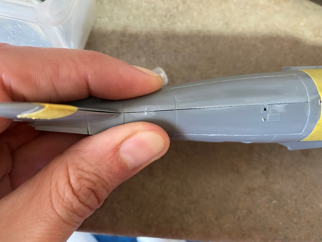

Come potete ben vedere i pezzi non combaciano del tutto bene, onestamente non sò il perchè!
Al momento no voglio pensarci troppo altrimenti mi sale lo sconforto e il bidone del multimateriale inizia col tentarmi.
Per ora voglio dedicarmi alla cella del cockpit e quando sarà vedrò come risolvere...milliput, ciano o stucco.
Ciao e grazie a tutti

Lo vedo molto strano. Hai fatto le prove a secco con il pit inserito?
Meglio perdere un po di tempo ora a sistemare se possibile o quantomeno a pensare come intervenire in futuro per non rovinare il lavoro che farai sul cockpit.

E' possibile che ci siano delle bave o un po di sporcizia lungo le giunzioni interne del modello. :-oook
Ad esempio, in foto, dove hai eliminato i pin, puoi dare lungo le giunzioni una passata di carta abrasiva.

Rob ho pulito come hai suggerito.
Zeus ha scritto: 5 aprile 2022, 19:32 Lo vedo molto strano. Hai fatto le prove a secco con il pit inserito?
Zeus, facendo un pò, ma davvero poca pressione dovrebbero stare insieme abbastanza bene riducendo interventi di stuccatura a poca cosa.
