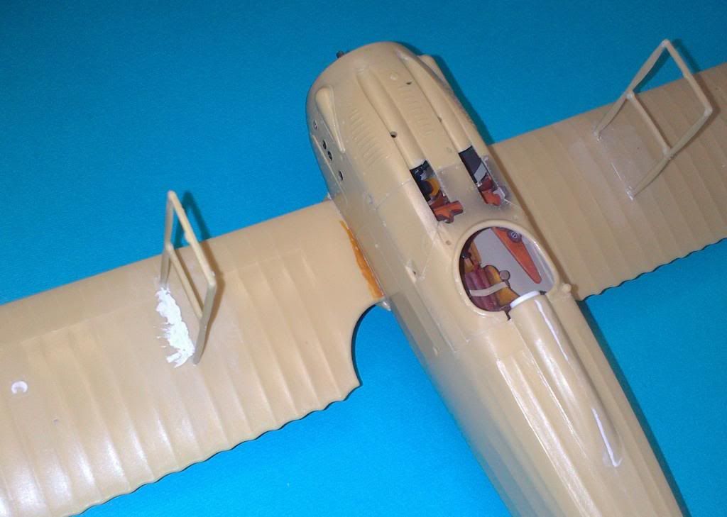

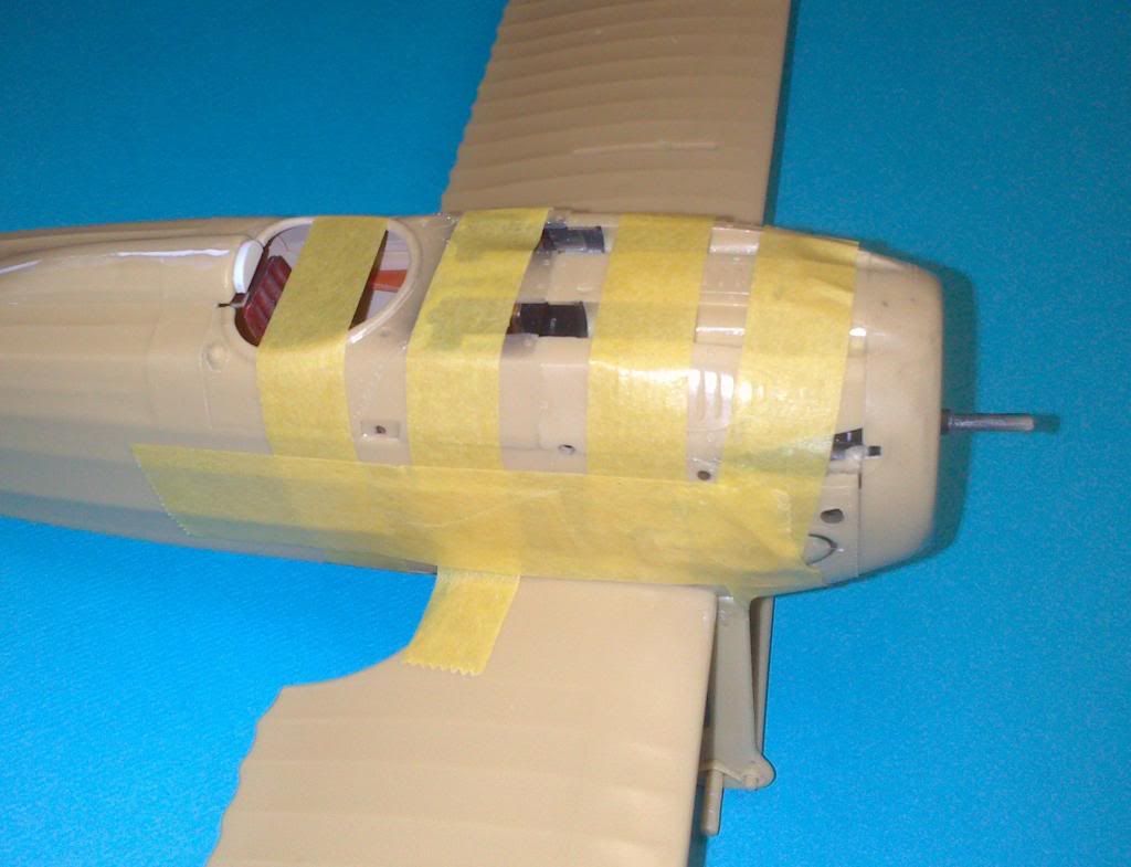

Proseguiamo con il lavoro. Anche per sistemare le tre parti che finiscono la fusoliera anteriore, ho dovuto fare diverse prove a secco limando qui e lĂ . E comunque alla fine per farle stare assieme come si conviene, ho fatto una specie di incerottata :-D
Il kit fornisce anche una matassina di filo di lino per riprodurre le varie tiranterie, ma io ho preferito usare la bava da pesca da 0.25. Eccola inserita fra le gambe carrello. I pezzi del kit prevedevano già dei fori che ho deciso di utilizzare per comodità anche se proprio non sono dove dovrebbero essere e sono pure belli larghi :?. Per fissarla ho usato della ciano, che è servita pure da riempitivo! Poi con un bisturi taglierò la parte in eccesso.
La bella fessura che si intravede sotto non la chiuderò, vale il concetto "quel che non si vede non faccio" :-prrrr

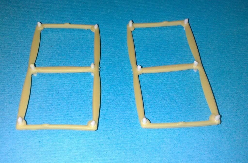

Questi sono i sostegni alari intermedi sui quali, dopo averli pazientemente ripuliti da sbavature e segni di estrazione, ho chiuso con plastirod i fori eccessivi da dove avrei dovuto far passare i tiranti a croce. Usando la bava li dovrò forare a misura in modo che non si noteranno più di tanto...

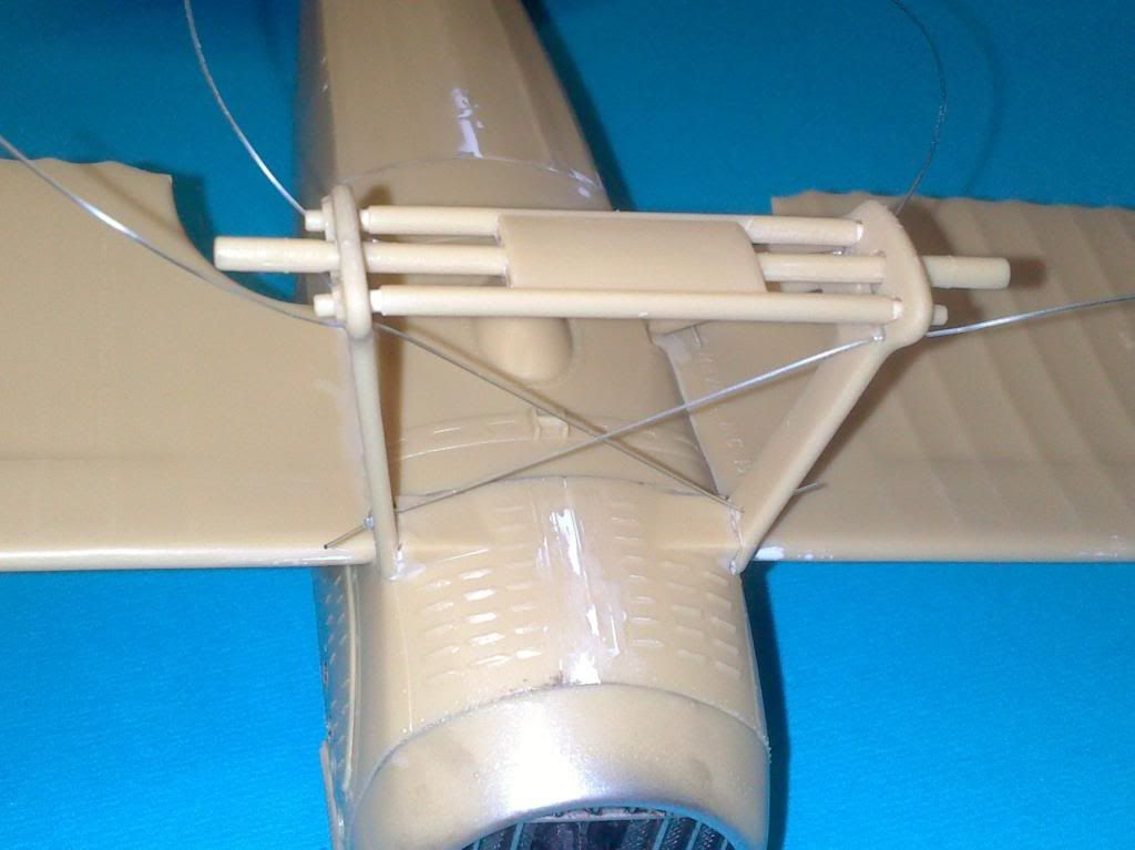

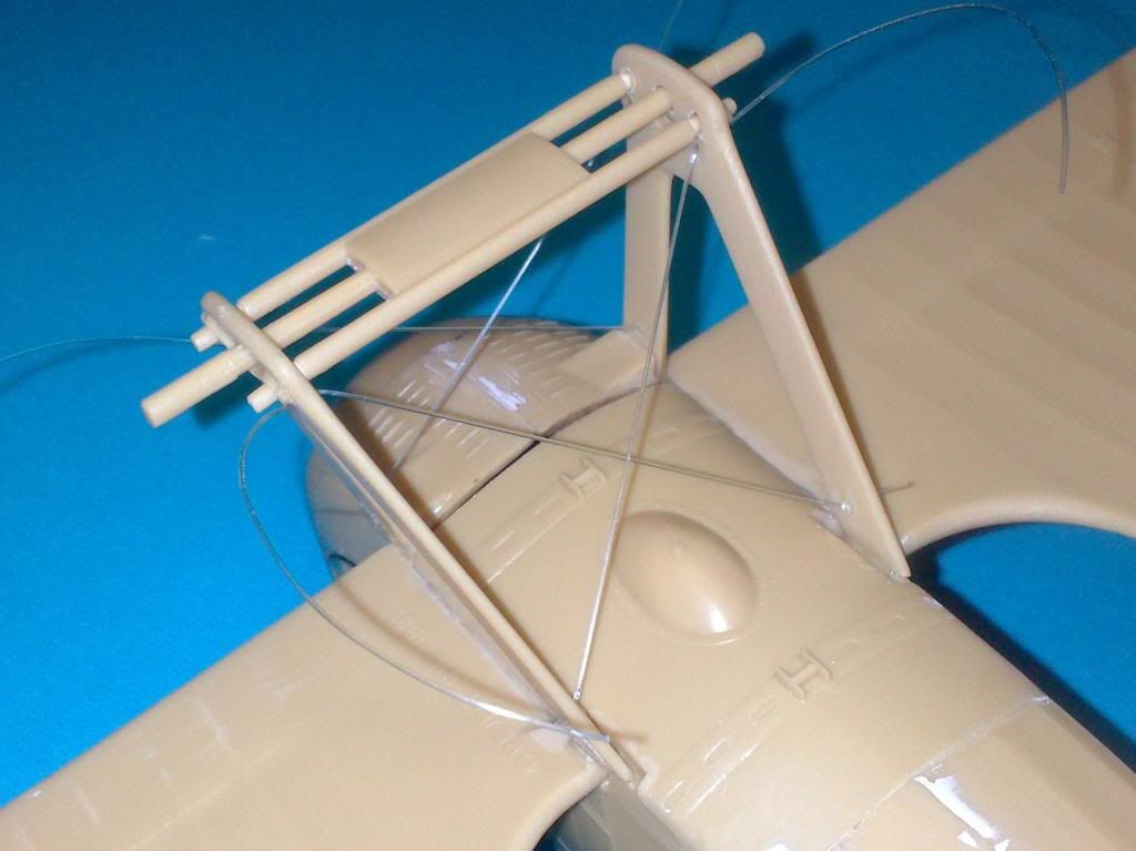

Scusate la foto poco nitida, la camera del cellulare fa quello che può :?
Come avevo descritto nel post precedente, dopo aver tappato i fori presenti nei sostegni centrali li ho forati con una punta da 0.3. Ho forato anche alla base delle aste sull'ala, dove ho incollato la bava. Una volta salda, ho ricamato gli incroci. Tenendola in tensione l'ho fissata con gocce di ciano e successivamente ho asportato quella in eccesso con il bisturi. Ribasdisco che è una soluzione di comodo per fare prima, perché nella realtà i tiranti non erano passanti come ho fatto io, partivano dall'interno e non dall'esterno del dei sostegni ;)
Stesso discorso vale per i sostegni esterni...
