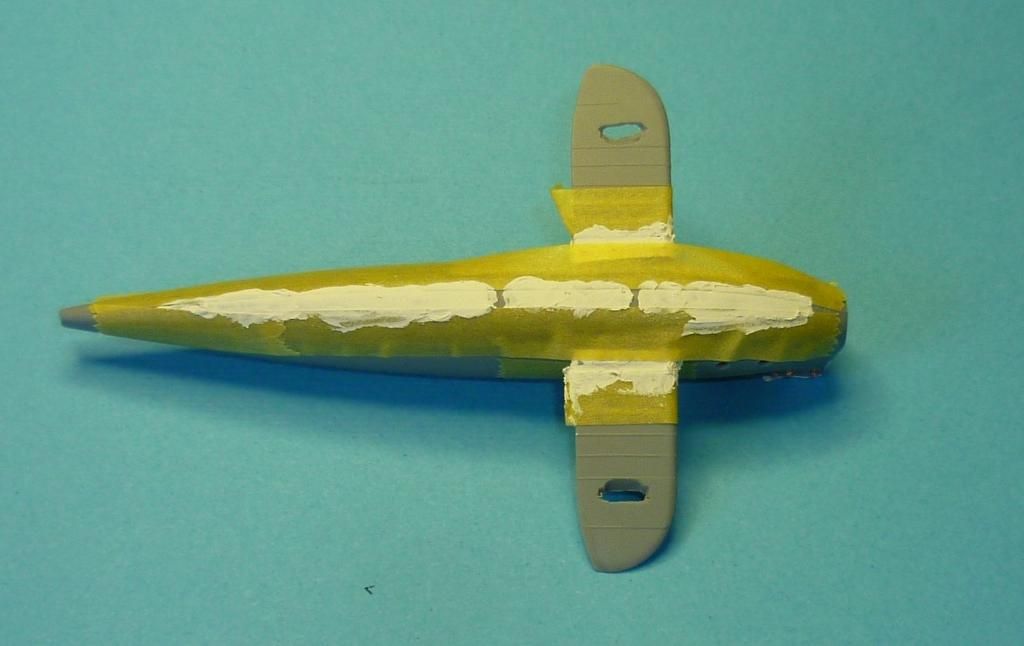

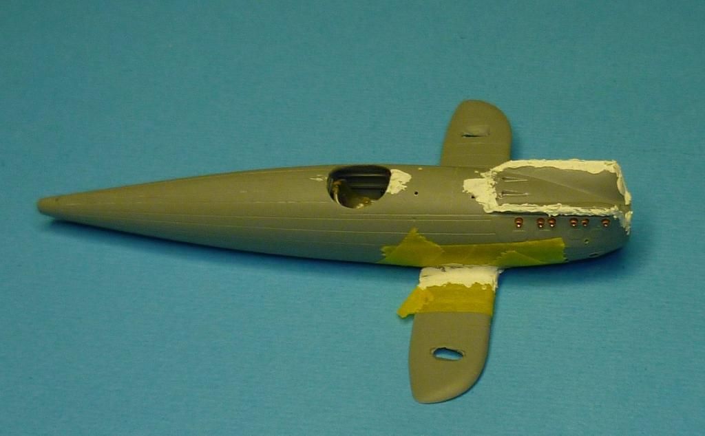

Seppur il kit sia piccolo, richiede grande pazienza...e stucco!!!
Ecco alcune fasi di assemblaggio fusoliera, cofano motore e alette, dove si evince chiaramente la presenza di stucco

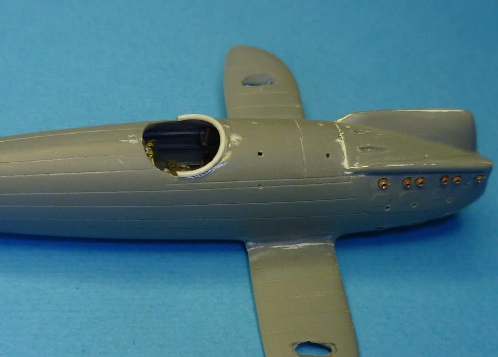

dopo un paziente lavoro di carteggio e limette squadron, ecco il risultato...ho anche eliminato l'imbottitura attorno all'ingresso dell'abitacolo per poi rifarla con un tondino di plasticard incollato con tappo verde Tam. In un secondo tempo con il Mr Surfacer vedrò di profilarla meglio alla fusoliera...
Per oggi mi fermo qui...alla prossima!
Roger

tanto piccolo e tanto rognosetto....!
Ottimo lavoro!
Ottimo lavoro!

Ruggero ti sei dato ai lavori di ripristino facciate? Cazzuolate di stucco, a quanto vedo
Bello il pit, solo i cavetti mi sembrano un pò grossetti. Ma se intendevi enfatizzare i dettagli visto la piccolezza del cockpit allora sono ok!

Grazie Francesco...ora mò viene il bello! Pulire i sostegni delle ali superiori e del carello per poi metterli assieme e allinearli come si conviene...sperem!!Bonovox ha scritto:tanto piccolo e tanto rognosetto....!![]()
Ottimo lavoro!
Ciao Fabio, hai ragione, i cavetti sono un pò gorssettini, ma se li facevo più minuti, come dici tu si sarebbero persi alla vista, piccolo trucchetto di prospettivefabio1967 ha scritto:Ruggero ti sei dato ai lavori di ripristino facciate? Cazzuolate di stucco, a quanto vedo![]()
Bello il pit, solo i cavetti mi sembrano un pò grossetti. Ma se intendevi enfatizzare i dettagli visto la piccolezza del cockpit allora sono ok!![]()
