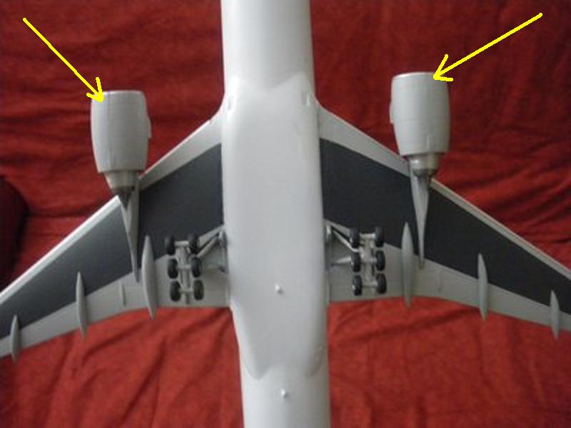

Dopo qualche giorno di stop, comincia a prendere un'identità...
Re: W.I.P. Boeing 777-200 Hasegawa - Decals Alitalia
non sono la persona datta a fare questa osservazione...perchè talvolta ho tralasciato anche io la stuccatura; ma quei motori andrebbero un'attimino rivisti; la linea è troppo evidente.......per il resto :-oook :-oook
e anche io monto i dettagli come le ruote ; carichi sub alari (nel tuo caso i motori) ...sempre all'ultimo
Belloooooo!!!!
Con le decal è 100 volte meglio!
Occhio alle stuccature però... comunque sia stai procedendo bene :-oook
