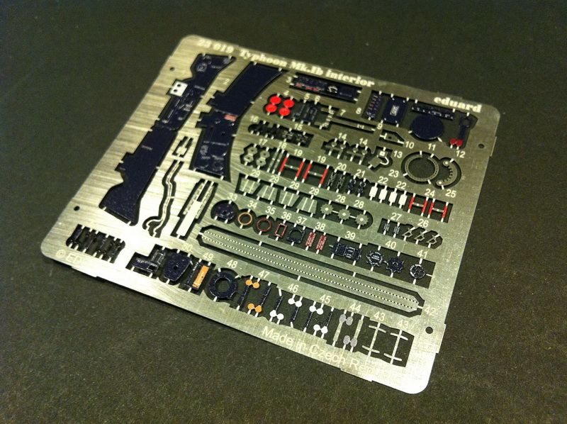

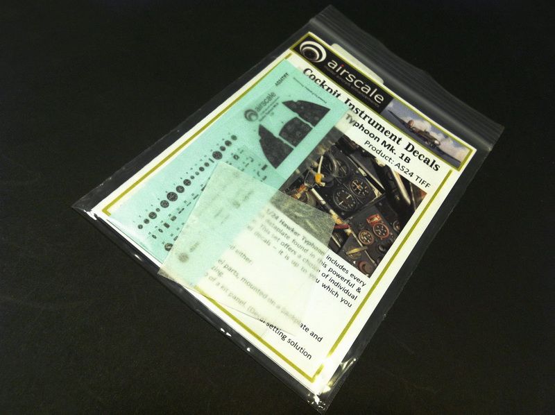

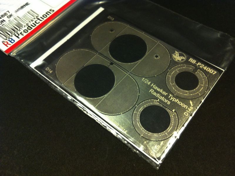

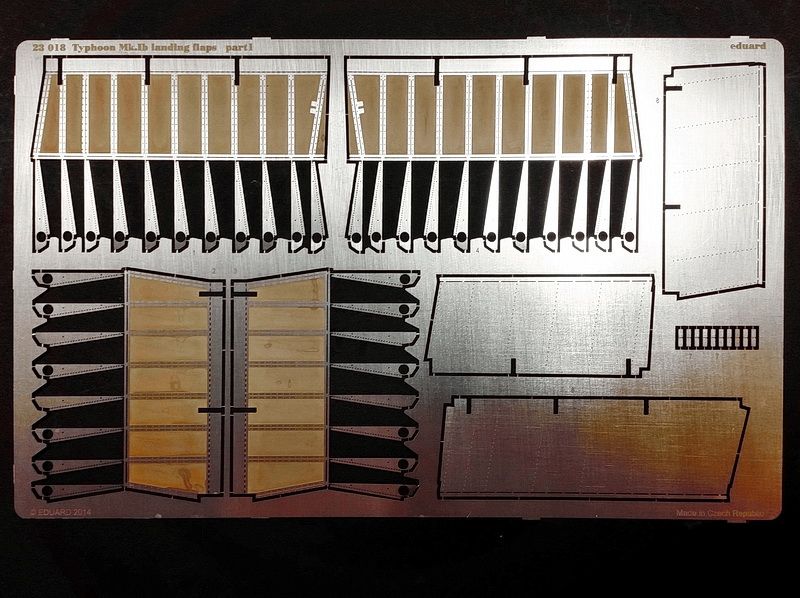

Airscale : decals con duplice opzione per la corretta riproduzione del pannello di controllo in versione singolo orologio o pannello full
RB Productions: canopy mask - radiator - seat belts

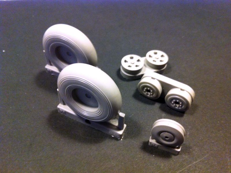

Eduard : ruote (Brassin resin detail set) - PE interior parts, engine part, flaps parts
In arrivo:
Aircraft conversion : set metallo bianco carrelli.
Montex : full set mask + decals
Master : Hispano MkII 20mm cannon
Stima approssimativa dello starter kit : gennaio 2015

No, in effetti in questo caso ho predicato bene ma razzolato........................ Che vuoi, proprio in questi giorni, la Eduard si è allargata a far uscire le novità di cui sopra. Come resistere con un modello come questo!
Non parliamo poi dei radiatori della RB Production, come non acquistare la quint'essenza della perfezione. Quelli del kit, tanto per dire, bellissimi, ma haimè fallati. ovvero con un piuccolo artefatto che, comunque, in un modello del genere proprio non è ammissibile anche perchè, nel Typhoon, il radiatore è l'oggetto che maggiormente ti colpisce.
Guarda bene il primo ovalino qui sopra, e potrai notare un piccolo fallo in alto a destra.
A presto.
Giorgio

Ciao Giorgio,aquatarkus10 ha scritto:...
Guarda bene il primo ovalino qui sopra, e potrai notare un piccolo fallo in alto a destra. ...
in foto si nota appena ma immagino i nervi!

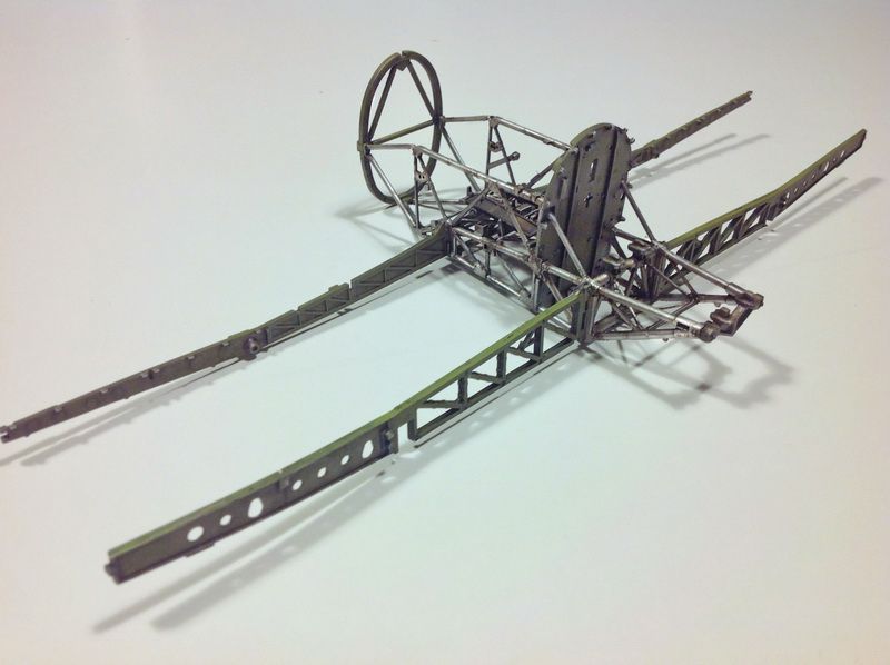

Ho aperto anche il cantiere del Typhoon ed ho cominciato ad assemblare la struttura centrale del modello.
STRUTTURA INTERNA E CELLULA CENTRALE:

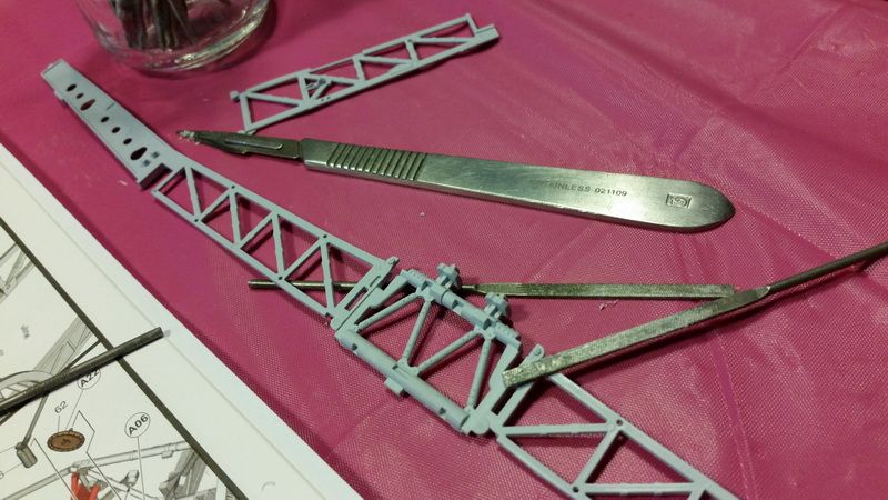

Questa parte è molto importante in quanto dal corretto montaggio dei componenti che la compongono, dipenderà il successo dell'assemblaggio dell'intero modello.
Dopo aver accuratamente staccato i pezzi che mi servono per questa parte, passo ad esaminare gli stessi e noto la presenza di numerose bolle di estrusione ( anche sulle barre laterali della struttura del cockpit) e refusi sulle giunture sempre delle barri laterali.
Queste oscure presenze rappresentano per il malcapitato modellista una vera e propria maledizione in quanto, è notorio che l'eliminazione di tali inconvenienti, comporta purtroppo, una lunga e noiosa perdita di tempo.
Fatta questa premessa, devo anche, con molta franchezza, commentare molto positivamente, la ricchezza di dettagli dei pezzi (e dell'intero kit) destinati a questa prima fase del montaggio. I rivetti e le tasche di giunzione fra una barra e l'altra, si presentano ben proporzionate ed adeguatamente scolpite e così le pedaliera e la struttura sottostante ad essa.
La porta tagliafuoco è veramente ben incisa e sembra del tutto corretta all'originale ed anche il montante del motore, è stato realizzato con molta cura ed attenzione.
Ma ora bando alle chiacchere e al lavoro!

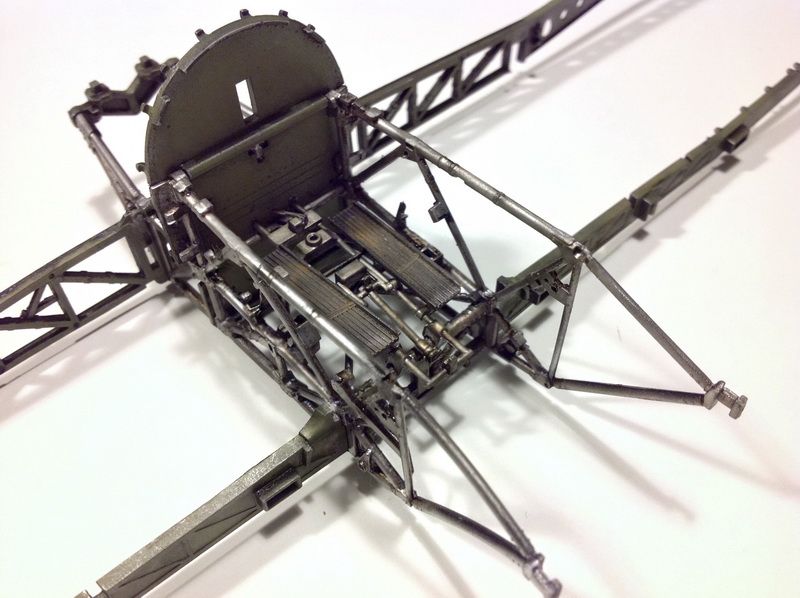

"prova a secco" :
Passo una leggera mano di nero opaco Vallejo prima di dare l'interior green Vallejo in quota 85%, 10% White, 5% diluente acrilico:

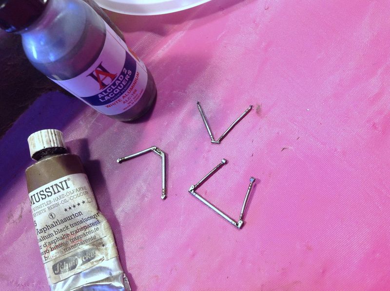

preparo il colore NMF per i tubolari interni ( mia scelta) : Alclad II White alluminium
particolare di alcuni tubolari preparati con opaco black Vallejo, trattati successivamente con Alclad II ed infine, lavati con il Mussini asphalt (oil/resin mixer)
risultato finale:
per maggiori info, dettagli e la galleria completa del wip :http://www.adventurephotomodels.com
Per il momento è quanto.
Grazie per l'attenzione e come sempre, buonissimo modellismo a tutti
Giorgio
risultato finale:

Re: Hawker Typhoon MkIB Airfix 1:24 what else!
Bellissimo lavoro Giorgio
le intelaiature sono praticamente Vere bravissimo!
