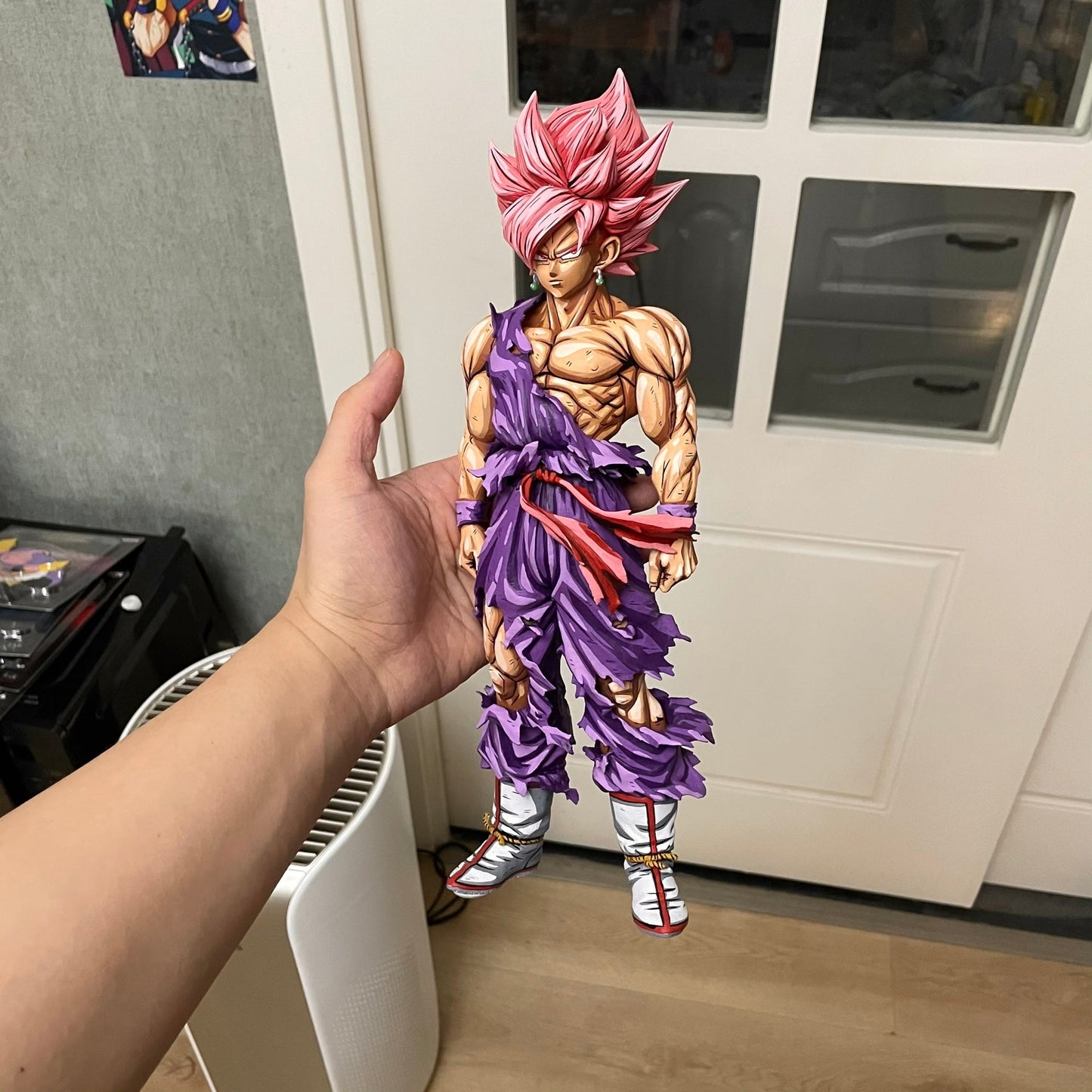

Il problema è che per lo stile fumetto il nero è obbligatorio e dai modelli che ha postato intendo che lui voglia continuare con quello stile li se volesse fare le miniature realistiche allora, deve spostarsi sui colori ad olio come dici correttamente te.
Migo95 ha scritto: 18 agosto 2025, 17:12 Che poi i colori ad olio attaccano sulla resina?
Devi sempre dargli un trasparente lucido per evitare questa cosa!
Detto questo scusa ma confermi che chiedi info per lo stile che ho visto dei tuoi lavori ossia quello Fumettistico ( o 2D)?
Quindi questo?
(Stile Borderland)
Immagine postata a solo scopo di discussione fonte pinimg.com
(Stile 2D)
Immagine postata a solo scopo di discussione fonte amazingmodel.top
Quindi questo?
(Stile Borderland)
(Stile 2D)
Si esatto stile 2D
